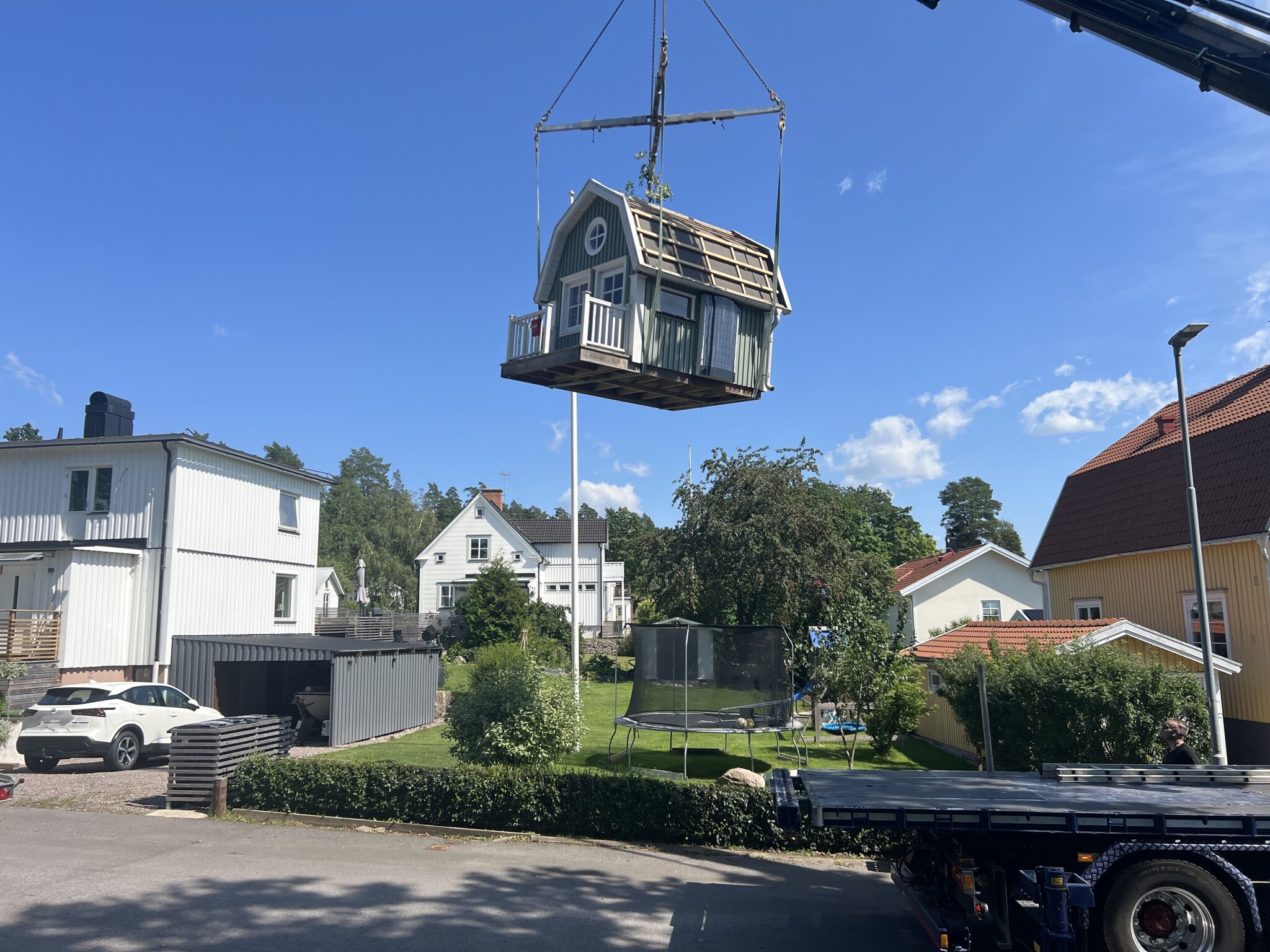

Det stämmer bra att lekstugan är på våg till nya ägare, eftersom vår tomt är så liten så blev vi tvungna att flytta lekstugan för att göra plats för nya projekt.
Lyftet gick inte riktigt så smidigt som jag tänkt eftersom lyftfirman underskattade vikten. Men med lite hjälp med reglar och bräckjärn kom den upp i luften.
Lekstuga hänger i luften lyft av en kran, omgiven av hus och grönska, under en blå himmel.
När det gäller ritningar så har jag till slut lyckats bifoga de ritningar som finns i första inlägget så de kan laddas ner där.
