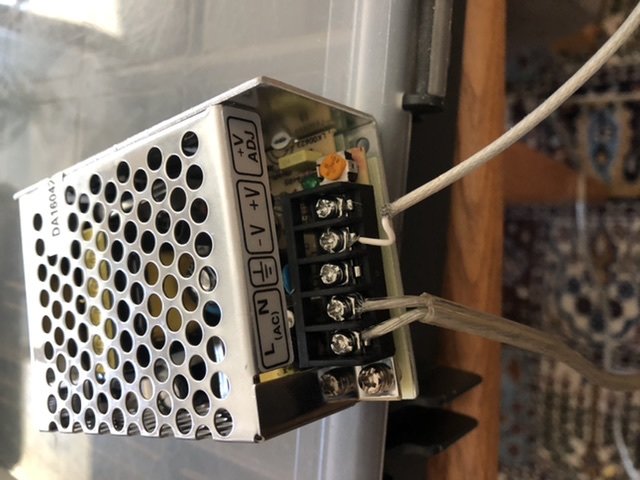

Har kopplat enligt bild. Har jag kopplat fel?
Ser bara 1 kabel från V- var är V+ ?
Ska den vita vara V- ?
Är det koaxiell kabel ? Om så tjänstgör strumpan oftast, som en ledare.
hej, tack för svar!
ja det är bara en kabel till lampan (den vita).
Jag har "skalat" den vita - är det så att jag istället ska klämma fast den vita utan att skala?

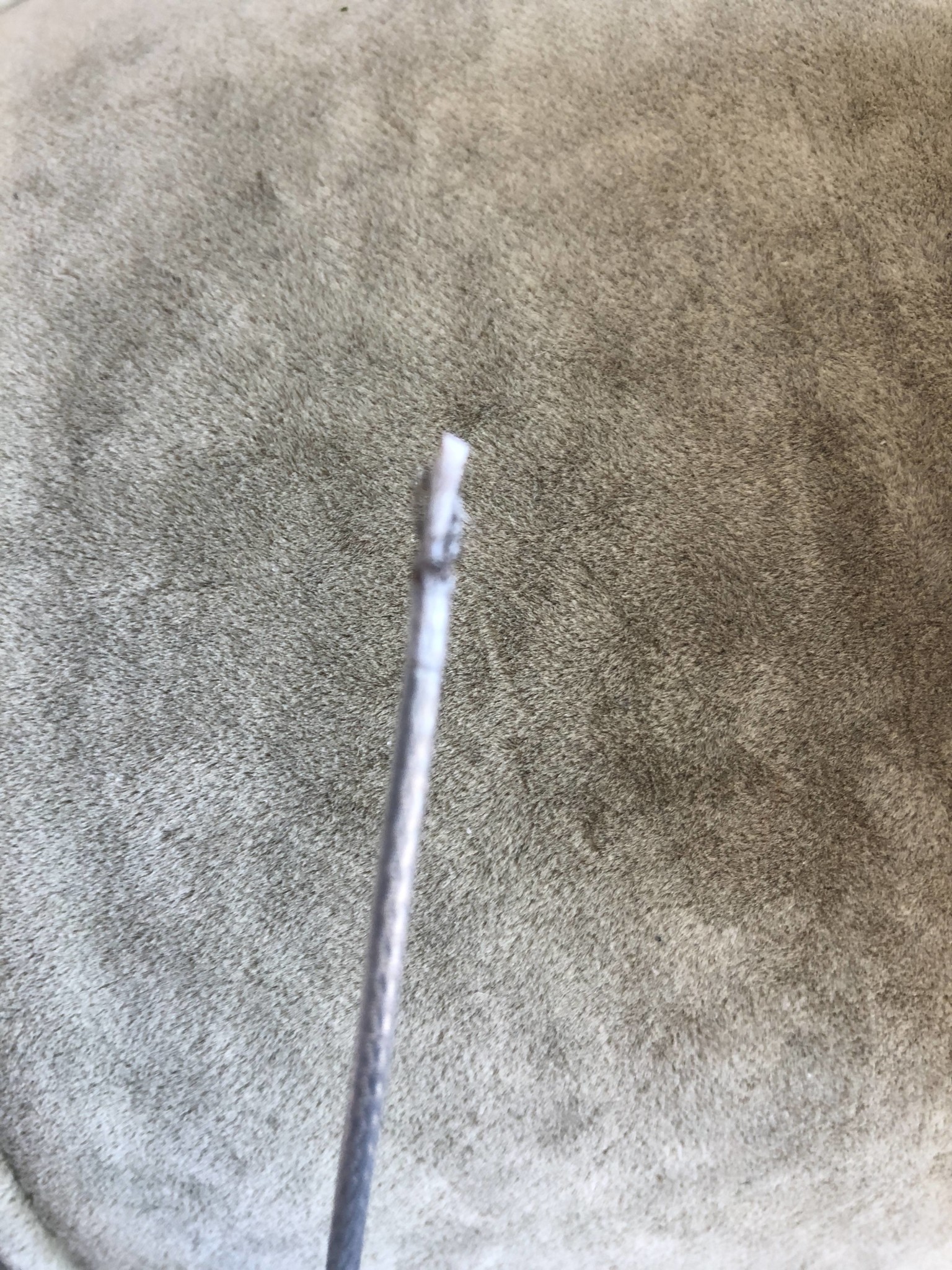

Så här ser sladden till lampan ut.

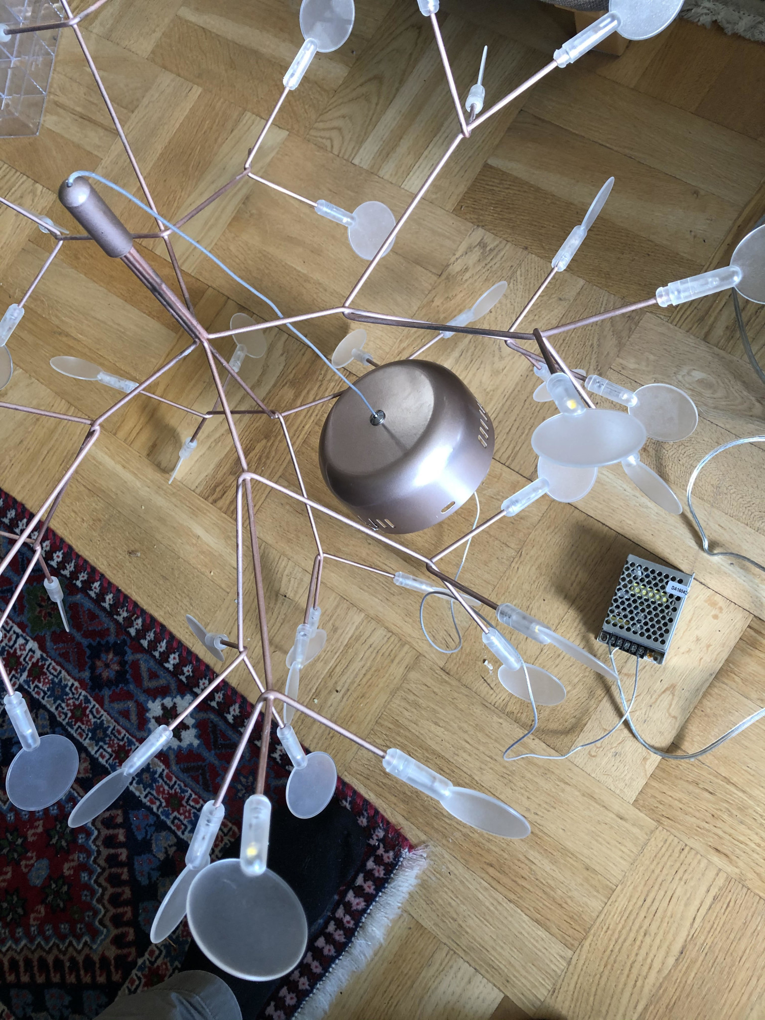

bifogar även en bild på lampan (den står på golvet). den s a s "hänger i sin egen sladd" och det är därmed bara en sladd (och ingen som går tillbaka). Den enda sladden kopplas direkt i transformatorn.
  • Modern lampa med flera armar och ljuskällor som står på ett trägolv, sladd hänger löst kopplad till en transformator.
Läs inlägg #2 igen.
Kabeln innehåller två ledare.
En i centrum och en i strumpan.
Nyfniken
Har du någon beskrivning, som visar polariteten för inkoppling ? Detta är ju mycket viktigt eftersom du riskerar att alla LED går sönder vid felkoppling. Har du typbeteckning på lampan ? Vad heter den ? Var är den köpt ?

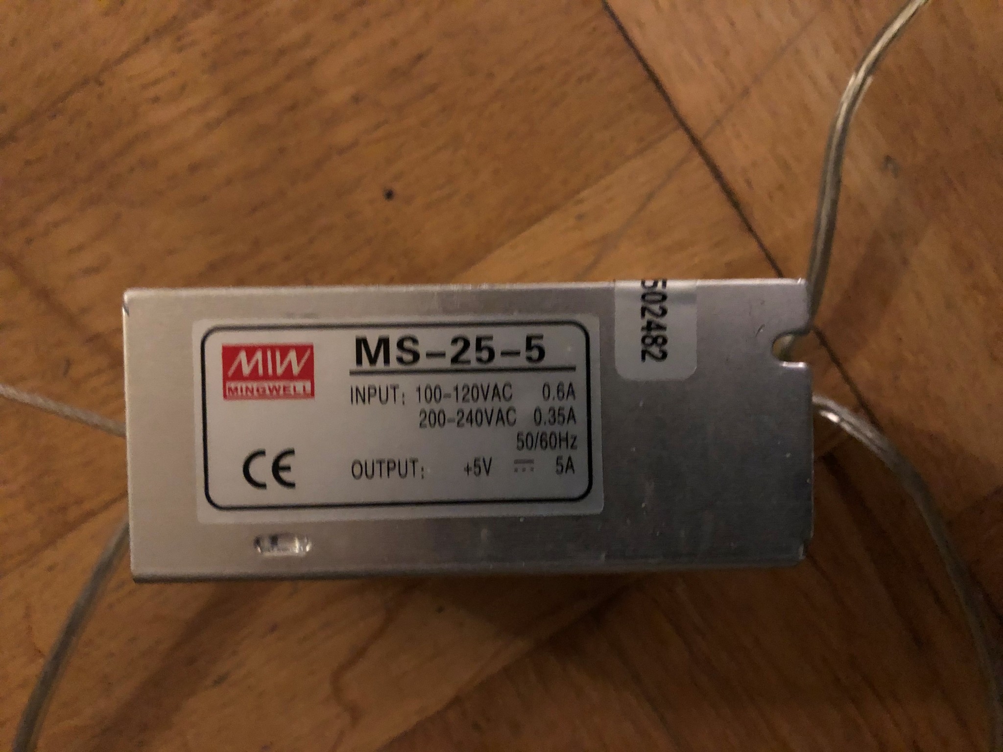

Den satt i minus och var inte uppdelad när jag köpte den och fungerade. Sen tog jag ner den ett par dagar och skulle sätta upp den idag ock då lyser den inte längre.
Har du någon typskylt på trafon??
Äger du en multimeter?
S
Ja, se bifogat. Har ingen multimeter.
  • En Mean Well MS-25-5 strömförsörjningsenhet på trägolv med synliga specifikationsetiketter.
