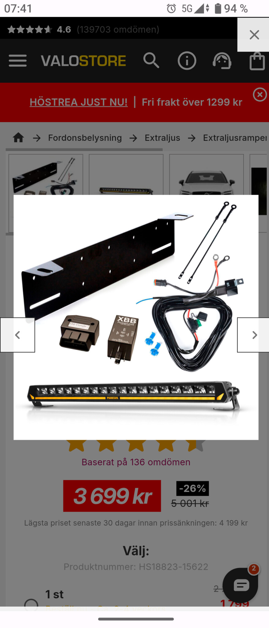

Jag har inte haft något extraljus tidigare och har många funderingar kring den.
Vad funkar bäst när man ska använda den, tända med dongel (XBB) eller separat tändningsknapp.
Den frågan ställer jag mig för att ett extraljus blir för starkt i vissa väder tex snö eller dimma och då kanske bilens vanliga helljus kan fungera.
Det är en ledramp som kommer att sitta på bilen.
Kraven är att den ska lysa brett, att lysa 1 km bort behövs inte.
Denna belysning är vad jag kommit fram till och det finns säkert bättre.
Vad säger ni vana användare av extraljus?

Jag kör med liknande uppsättning. Normalt vill du styra tillsammans med vanliga helljuset så det är min rekommendation. Sen kan du köpa till en lös knapp till XBB som du kan använda i de andra fallen. Jag gillar Valostore, riktigt bra grejer, har köpt från dem flera gånger. Just den extraknappen är de dock lite dyrare på än många andra, så den kan du beställa från annat håll om du vill.
att tänka på är att ljusbilden inte väsentligt får slå i backen närmare bilen än ungefär halvljusets räckvidd. det får bara till följd att pupillerna drar ihop sig medförande att man inte ser bättre därborta vid 2-300 meter, själva syftet med extraljuset.
samma fenomen får det att bli nattsvart när helljuset stängs av.
det utesluter i princip sedvanlig montering nedanför registreringsskylten. och utesluter lampor med nakna dioder vilka sprider merparten av ljuset precis framför bilen. vissa lampor med reflektorer uppvisar liknande ljusslöseri. rampen ts föreslagit är av den konstruktionen, men den kan iofs vara helt ok trots detta.
men den behöver monteras högt på bilfronten alternativt byfånemontering på taket för att ha chans göra någon nytta.

Högre montering är bättre, det håller jag med om, hellre ovanför nummerskylten än under, om möjligt. Att det inte ger något alls om den sitter i det håller jag dock inte med om. Jag har tvingats till montering under regplåten på en bil och den gör ändå nytta.
Anledningen till att den sitter under regplåten på ena bilen är för att inte blockera radar, ladduttag etc.

Jag styr med XBB dongel som läser av bilens helljussignal. Skulle det bli riktigt dåligt väder är det enkelt att koppla upp sig via blåtand mot dongeln (via telefon) och inaktivera extraljusen, så jag ser inget behov av att ha en knapp för det, men det är ju enkelt att lägga till i efterhand om man så vill.
Värt att notera är att xbb relät inte klarar så höga effekter samt att den har ganska låg kapslingsklass så den får gärna monteras där den inte utsätts för väta.
Ska man ha en ramp med högre effekt så säljer valostore ett kitt med xbb och externt relä i ett kitt så xbb'n bara styr det externa reläet.
Själva montaget, få den så högt som möjligt utan att det ser dumt ut.
Har genom åren haft flertalet bilar med olika extraljuslösningar och sitter dom lång ner, dvs under regplåten så får man inte ut allt ljus där man vill ha det.
Det funkar och blir ljusare men inte i närheten av så bra det kan bli.
Monterade faktiskt nyss extraljus på nya bilen, jag valde 5st phoenix w9.

Ja, precis. Lägg pengar på ett kvalitetsrelä också. Mitt brände fast så jag fick rycka säkringen för att kunna köra vidare. Inte så skoj att ha extraljusen på hela tiden 😆L Lutte skrev:Värt att notera är att xbb relät inte klarar så höga effekter samt att den har ganska låg kapslingsklass så den får gärna monteras där den inte utsätts för väta.

XBB reläet klarar upp till 180W, om jag inte ser fel så är belysningen på betydligt lägre effekt. Jag kan ta fel och då är det såklart viktigt att få med ett relä till. Allt finns väl dokumenterat på Valostore och det finns bra filmer som beskriver hur man ska koppla om man har under 180W, eller om man har mer, eller mycket mer.
