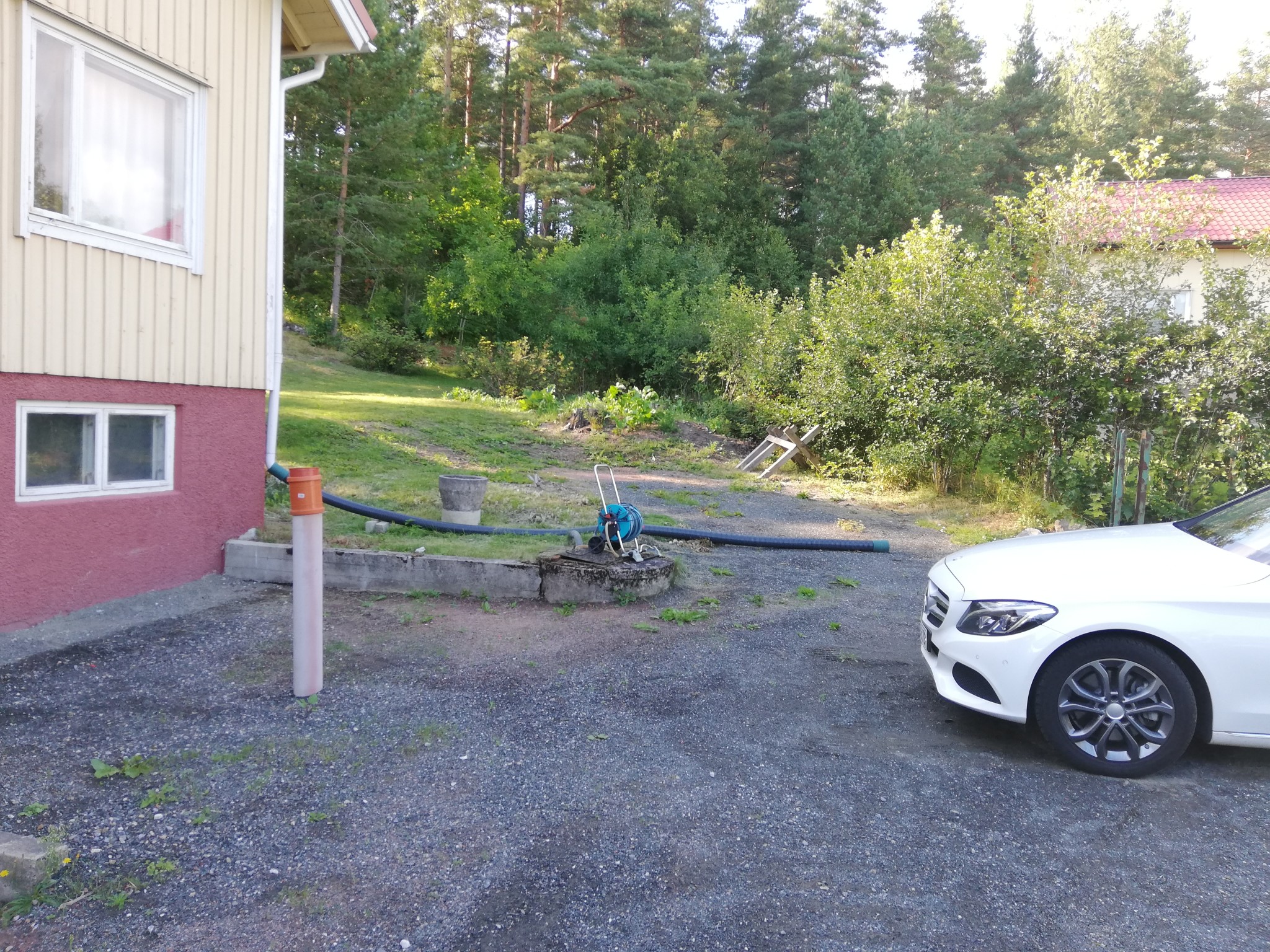

Har ett hörn på huset där de är problematiskt att leda bort regnvattnet. Lutningen på gården är åt helvete.. De lutar mot huset lite överallt. Ända från ute från gatan.
Svårt att få fall på vattenröret och de går bara att lägga så som de ligger nu. Dessvärre märkte jag att vid hårt regn så rinner vattnet iväg, under bilen, och efter de viker de in rakt mot huset igen
. Vad kan vara den bästa lösningen på detta i nuläget? Åtgärda gårdens lutning är inte aktuellt just nu iaf. Hur ska jag hålla vattnet borta från sockeln?

Ni har ju börjat bra med slangen, men bara kommit halvvägs.D DorisDoris skrev:
Och istället för slang skall ett rör grävas ned.
Men vart skall det leda vattnet?
Det går ju inte att säga utan att se ett större område runt huset, var vägen går och hur diken är grävda.
Vad röret/stolpen som står upp utanför källarfönstren?
Laddstolpe till bilen?
De är en rensbrunn för avloppet.. De är inte klart än.. Långt till dike som ligger på andra sidan huset.KnockOnWood skrev:
