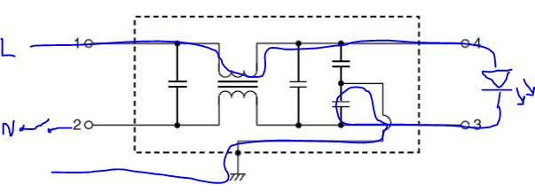

Har en https://ledmegastore.se/led-stralka...kastare-160lmw-arbetsarmatur-utomhusbruk.html som jag köpte för att ha vid målning etc.
Den är kopplad via jordad stickpropp via en strömbrytare som bryter ena ledaren.
Beroende på hur stickproppen är vänd bryter den antingen fas eller nolla. Vid ena läget (förmodligen bruten nolla) så ger ledstrålkastaren ett mycket mycket svagt ljus trots att brytaren är av...
Vad beror detta på?

Då kanske det handlar om EMC-filter i lampan som bilden visar. De små kondensatorerna ger en sluten krets mellan L och PE ifall strömbrytaren sitter på N-ledaren. I ett ojordat uttag bryts denna krets.
Det är små strömmar på i storleksordningen 100 µA. Det är en ström som kan kännas obehagligt mycket och få en LED att lysa svagt, men långt ifrån farlig och långt ifrån de 20000-30000 µA som får en JFB att lösa.
Elektriskt schema som visar EMC-filter med kondensatorer mellan fas (L) och skyddsjord (PE).
JSten och 1 till

Ja, kapacitiv koppling mellan N- och PE-ledaren kan ge detta fenomen i detta fall. Men då handlar det om strömmar på några få µA då det är korta ledningslängder. Det förekommer dock att kapacitiv koppling kan få LED och lågenergi att lysa/blinka lite. I en gruppledning kommer ju längden på ledningarna att öka kapacitansen.
Det är en felström, så en JFB skulle visst kunna detektera även en så låg ström, men jag tror inte att de är så känsliga.
