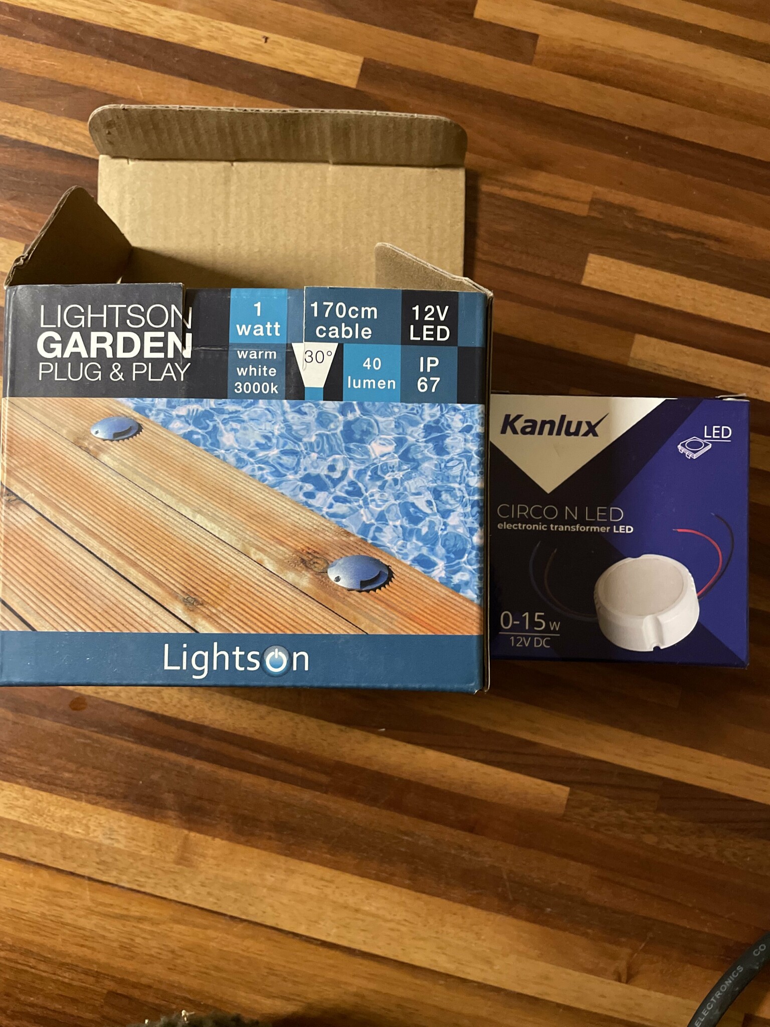

Har problem med några led spottar jag ska installera, har ett drivdon på 0-15 W och tre st 1 w spottar(12v dc)
När jag bara kör en spot fungerar det felfritt men så fort jag lägger till en till på slingan så slutar alla funka. Har det rätt kopplat i serie, - går genom första spot och + in går in på + på spot och - ut från spot ut till + på andra spotten. Sista spot så sluter slingan. Har även testat att byta plats på dom så att alla fungerar och det gör dom. Någon annan som varit med om liknande?
Precis, transformatorn ger ut 12 volt, din led ska ha 12 volt.O Ovesholm skrev:
Lägger du 2st 12volts led i serie krävs det 24volt för att tända dom.
Led som ska kopplas i serie märks med drivström (mA) inte spänning (volt).
