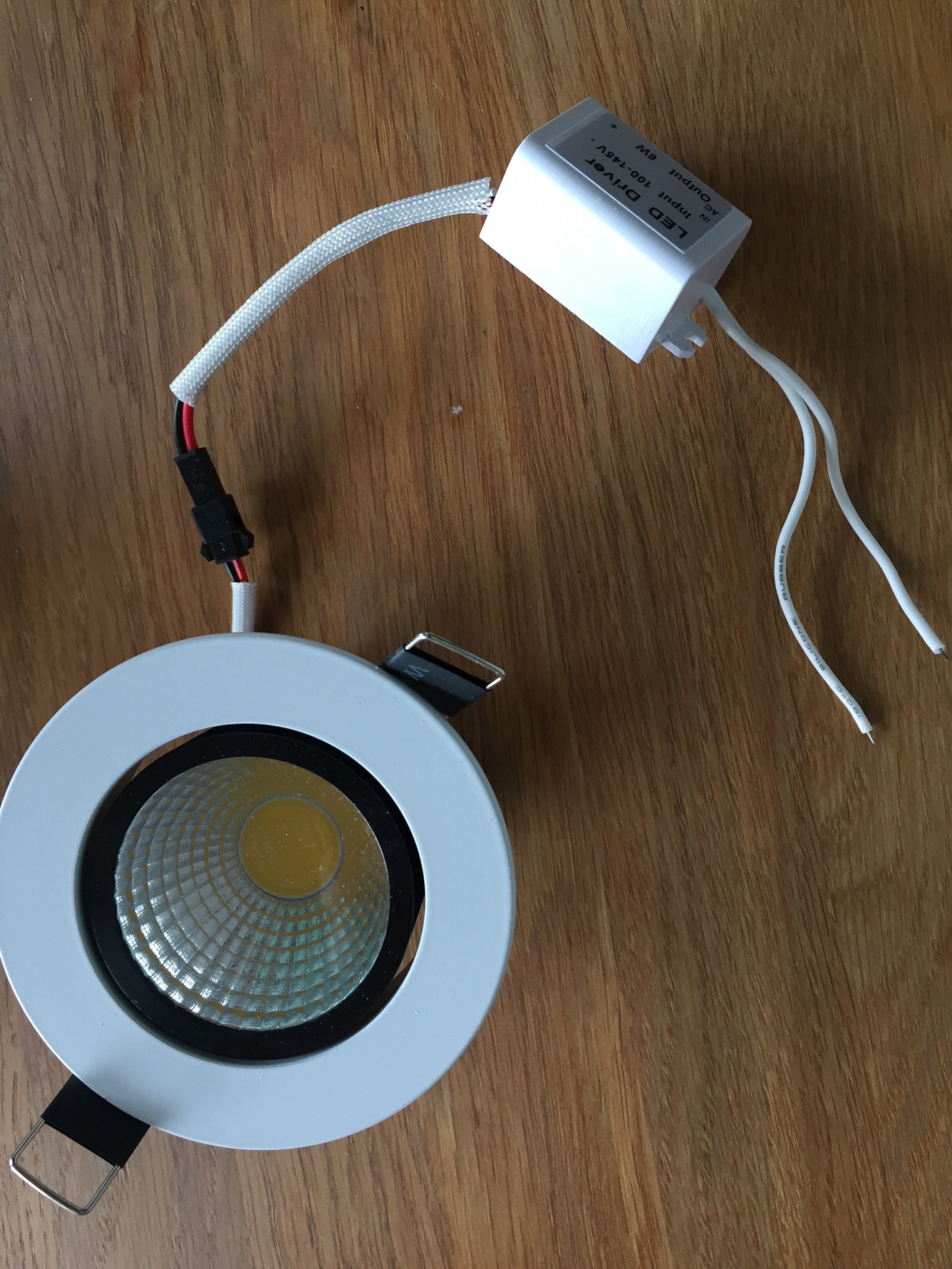

Ok, här kommer ett svar basserat på min okunskap i ämnet.
Kan jag inte koppla bort(sitter kopplad med snabbkoppling) den befintliga trafon som sitter på och köpa tex den jag länkade till eller annan liknande men annan spec?
Snabbkoppling mellan vit och svart ledning mot träbakgrund, diskussion om trafobyte.
Inbyggd LED-spotlights med snabbkoppling och transformator på träyta.

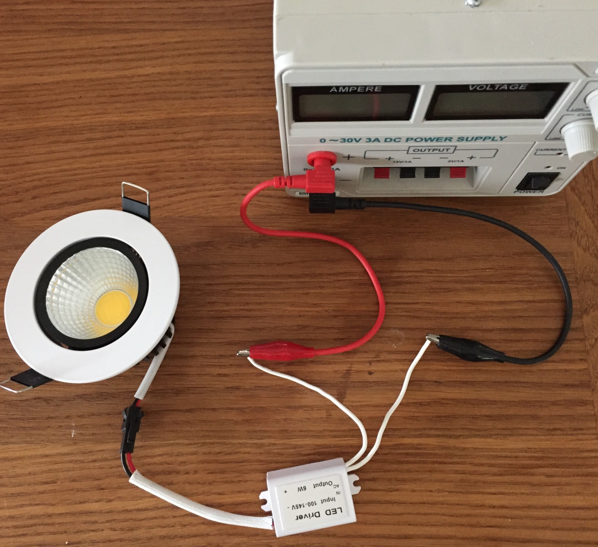

Det var alltså såhär jag kopplade
LED-taklampa kopplad till en DC-strömförsörjning med röda och svarta klämmor och en driver.
Varför inte koppla in lampan (enbart lampan) på ditt nätaggregat. Ställ ström och spänning på minimum. Öka spänning till strömbegränsning. Öka strömbegränsnings-och spänningsratten tills du hamnar där du tycker verkar rimligt d.v.s. Ström * Spänning är lika med eller mindre än 3W (eller 6W). Notera spänning och ström och skaffa ett drivdon som passar.
Jo men problemet är att få fram vilken spec det bör vara. Och skall det vara 175 mA konstantström så lär du få använda något i sitl med labbaggregatet som du provat med, fast ett som kan ge högre spänning (ställ in strömbegränsaren), det finns inte att köpa dylika drivers.
Eftersom vi inte vet något om hur LED-matrisen ser ut, så måste man ju mäta sig fram. Skulle ju kunna vara 3 W fördelat på bara 5 LED-chip ( 10V 300mA) eller 6W på 10 LED (20V 300 mA).
Om man kör riktigt låg ström, kan man ibland t.o.m. se hur många chip matrisen består av.
