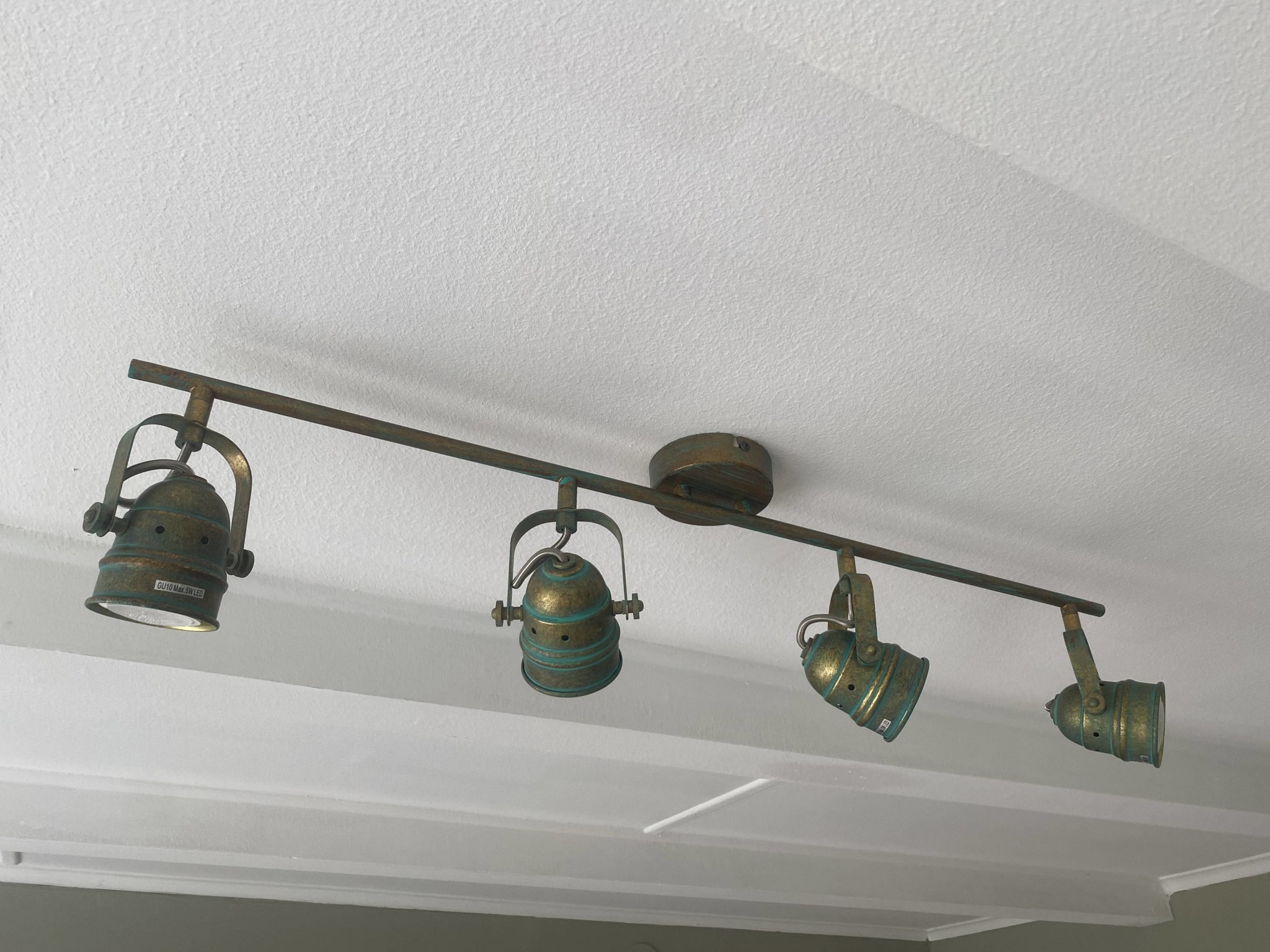

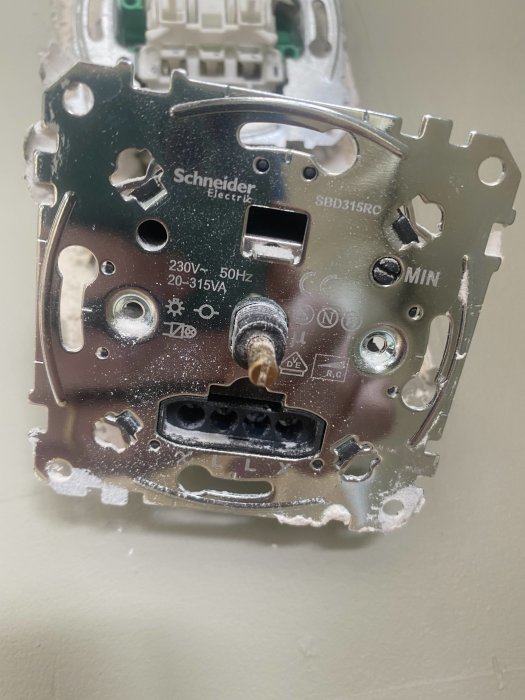

Har denna dimmer installerad. Satt tidigare en halogenlampa och jag har nu satt dit en ny lampa och tryckt in 4x 5w Philips Hue GU10 LED spottar.
Sköter dimmning via appen. Funkar kanon men alla lampor slocknar inom 1h, varpå jag måste stänga av och sätta på dimmern igen.
Är det dimmern som är boven pga minimumbelastning? Isåfall vad vore ett lämpligt alternativ?
Då jag avser att dimma via Philips Hue’s ekosystem så kanske jag rent av kan byta ut dimmer mot en strömbrytare?

Att ha en traditionell dimmer före "smart ljuskällor" är ingen bra lösning. Skulle säga att du bör byta dimmern mot en vanlig strömbytare, som du själv är inne på.
