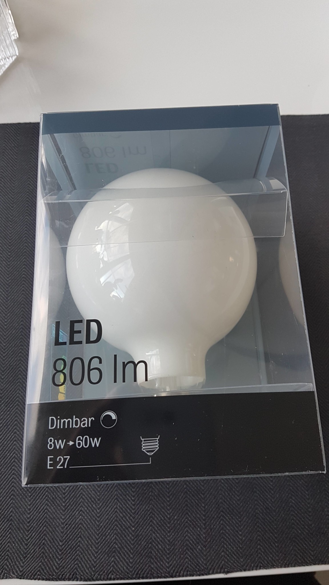

Har köpt en LED lampa på Mio till köket och en dimmer på Krauta. Dimmern är installerad av elektriker. LED lampan ska motsvara en 60 w lampa. När man skruvar max på dimmern lyser endast lampan lite grand. Har kontaktat Mio 2 ggr i mail och en gång till affären Ang vilken dimmer det ska vara. Får till svar att det ska vara en "vanlig" dimmer. Mera kan de inte säga. Finns det någon här som kan säga vilken dimmer jag ska köpa?
Tacksam för svar, väntar på ljus...
Annie Förpackningens specifikation för en dimbar LED-lampa; 806 lumen, 2700K, motsvarar 60W glödlampa.
Dimbar LED-lampa i förpackning, 806 lumen, äquivalent med 60W, E27 sockel.

Vad är det för dimmer du har? Ibland går det att justera max/min nivån på dimningen, kanske står den för lågt
Vet faktiskt inte. Köpt på Krauta och elkillen installerade och kastade antagligen plasten som den låg i.
BirgitS
Står det inte någon beteckning på kvittot?
Eller om du känner igen den om du kollar på K-rautas webbplats?

Tack för tips! Nu sitter en Vadbo 100 på plats och fungerar bra!
