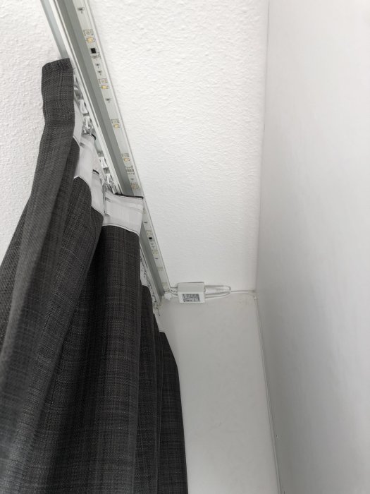

Hej! Jag ska sätta upp en ledlist bakom en kornish där jag har gardiner. Ledlisten ska kopplas till ett lamputtag i taket för att sedan styras med en väggdimmer.
Jag hittar inga lister där man kan dimra från väggdimmer utan alla verkar ha en dimmer mellan transformator och ledlisten alternativt styras med en fjärrkontroll och det vill jag inte ha.
Är det någon som har tips på var jag kan hitta detta?
Listen ska vara 4 meter och varmvitt sken.
/Lena
LED-lister monterade längs med takkanten, dold trafo och fjärrmottagare bakom gardin.
Jag hade liknande tankar att jag inte ville ha en fjärr att dimma med. Men köpte iaf en komplet sats med fjärr o trafo. Nu efter ett halvår så tänker jag inte på det dom få enstaka gånger jag vill byta färg eller dimma upp/ner. Finns lösa ledlister där du Får komplettera med en lös dimmbar trafo men brukar inte bli lika snyggt med kablar mm om man inte köper färdiga satser där det brukar vara slimmade trafo/mottagare. Jag har en liten trafo som sitter i uttaget sen fjärrmottagaren dold bakom gardinen
