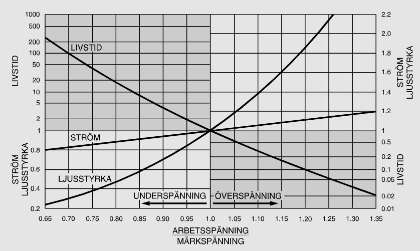

Troligen så snålar alla biltillverkare på koppar i kabelhärvan.
Sätt relä och dra dit ordentligt med ström, gärna direkt från generatorn.
Men börja mät spänningsfallet från plus batteriet till kontakten till lampan.

Elkabel är både dyrt och tungt, så biltillverkare använder utan tvekan de klenaste kablarna dom kan komma undan med.
Angående mätningen, så mät även minussidan, spänningsfall där ger samma slags förlust i ljusstyrka som på plussidan.
Graf som visar sambandet mellan arbetspänning och ljusstyrka, ström samt livstid för en lampa.
Monterade grövre kablar och relä på en ny Peugeot för några år sen, höjde spänningen med 1 volt när lampan var i drift. Låter kanske inte mycket, men det var som skillnaden mellan natt o dag.
Men som tidigare noterat, en del VW med halogenljus har riktigt dåliga strålkastare, och det är omöjligt att få det bra, men bra lampor och mer spänning gör en hel del.
