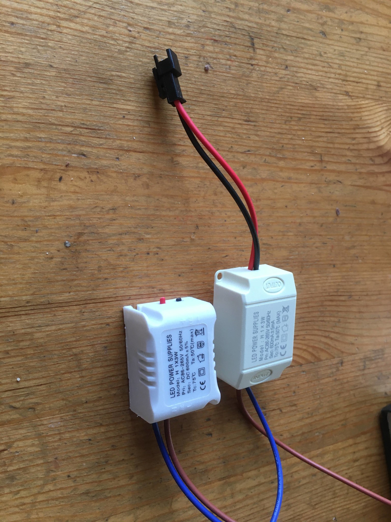

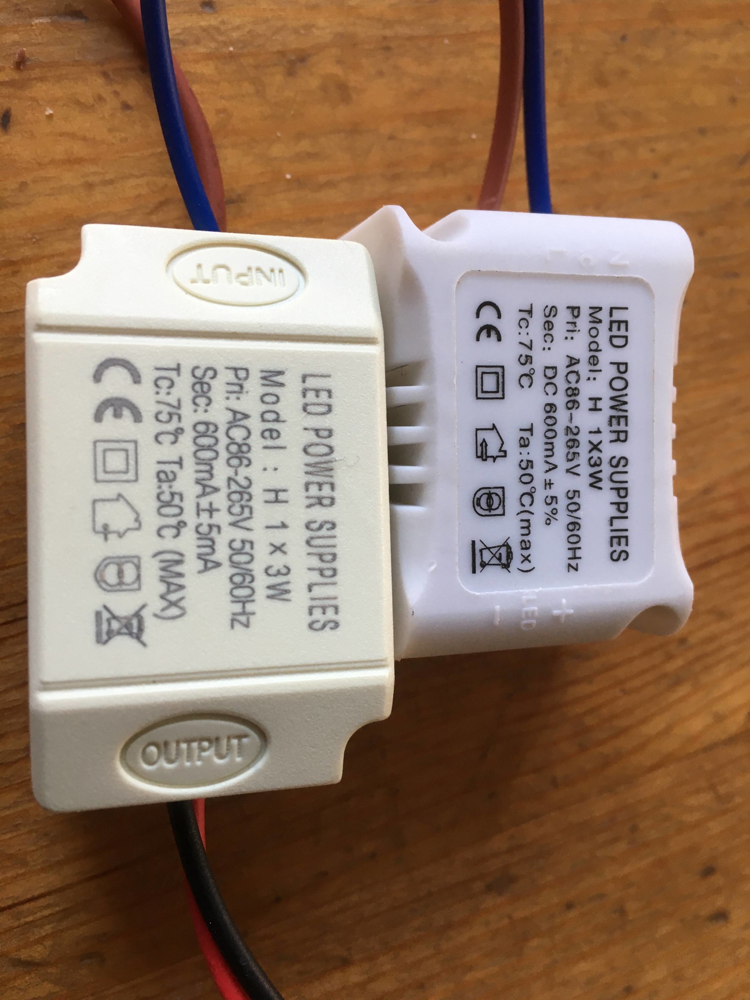

Skall få dessa lampor Inkopplade.
15 st med var sin driver.
Elektrikern vill bara sätta toppklämor på matningen till varje driver och klampa kablarna? Skall det inte vara en kopplingsbox till varje? Även om de sitter bakom en mashonitskiva på baksidan? Hävdade att kylningen av dem skulle bli bättre?
Sedan är det en klant som skadat utgående kabel på 2, finns dessa att köpa separat? Skadade dem då jag la dem i en plåtlåda och lyckades få kablarna i kläm, lite mörkt.

Vi pratar alltså om 230 V-matningen? Den ska kopplas i en kopplingsdosa ja. Dessa ledare får inte ligga löst bakom någon masonitskiva. Det är dessutom tveksamt som ledarna till varje drivdon är dubbelisolerade enkelledare, så säkrast är att placera hela drivdonet i en kopplingsdosa. Endast mantlade kablar eller FK i rör får finnas utanför denna dosa.P Petter Forsen skrev:
De är ju avklippta och går inte att byta. Det ser dessutom svårt ut att skarva på nya så det är nog bara att kassera drivdonet. Gäller då att hitta ett nytt som ger den ovanliga strömmen 600 mA.P Petter Forsen skrev:

Gör som @Bo.Siltberg Säger, leta reda på en billig låda eller en större pungdosa som kan rymma 3-4 st. Leddriver. Klamra VP slang mellan dosorna. Sära på sec och 230V primär.
Sekundärspänningen är bar c:a 4V så där är inga krav hur den förläggs, använd röd/svart RK för + och -.
