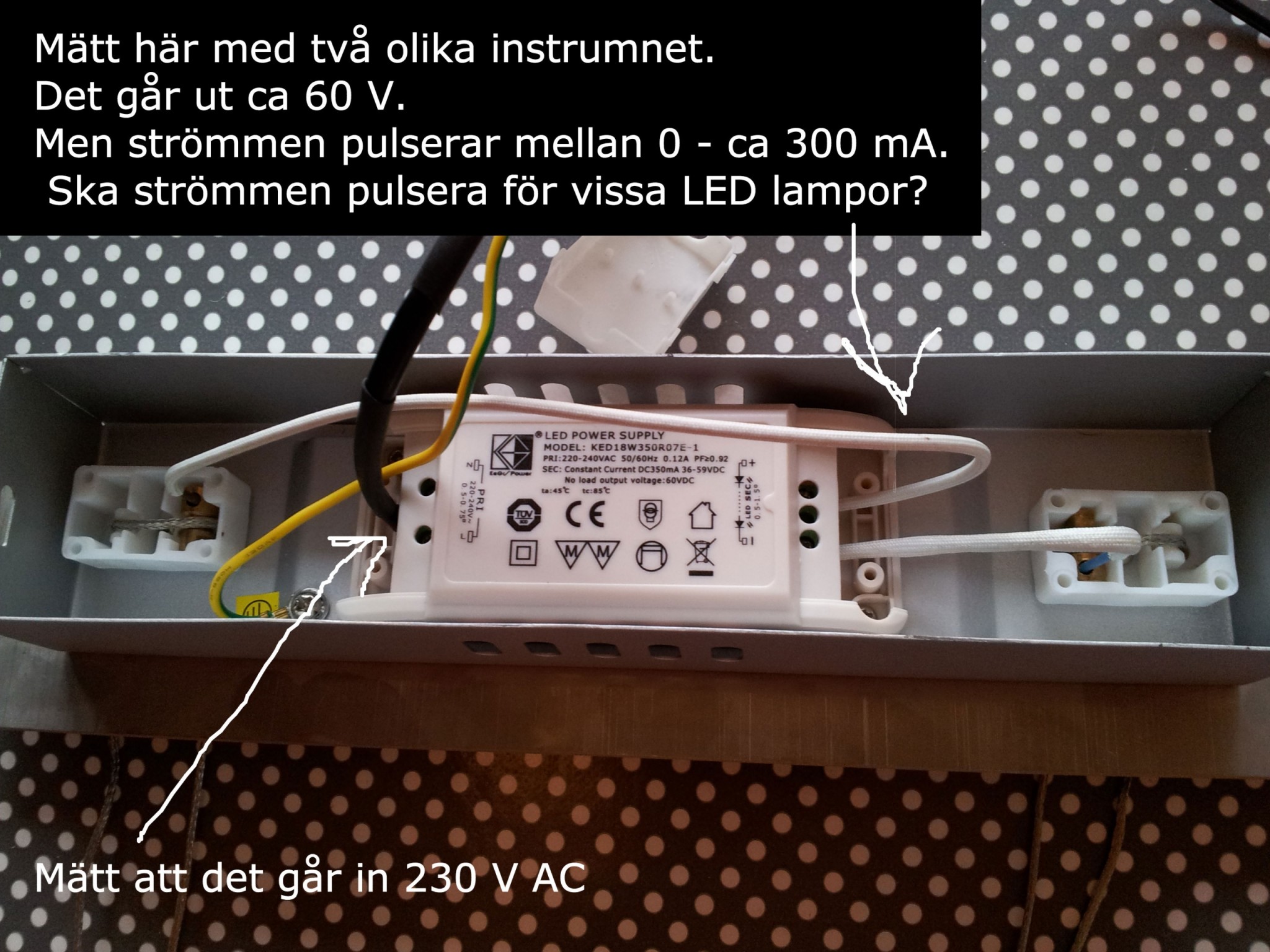

Min erfarenhet är att ju mer man vet desto ödmjukare blir man. Eftersom jag inte vet vad felet är utesluter jag inte att jag mäter fel. Men alla andra gånger jag använt instrument under 14 år har instrumenten stämt med resultatet.
Men vad/hur mätte du då?
Går det att kolla så att trådarna ut från trafo till led-lamporna verkligen är ordentligt anslutna. Räcker ju med att en anslutning mellan två lampor inte är ok för att det inte ska lysa.
Jag har nu mätt med hjälp av en granne på "LED Power Supply" ("transistorn" den vita på bilden)
Det går ut ca 60 V från transistorn
Men strömmen pulserar mellan 0 - ca 300 mA.
Ska strömmen pulsera för vissa LED lampor eller betyder det att något inte fungerar? (Det funkade i affären)

"Transistorn" är en transformator. Är du medveten om att du måste koppla ur sladdarna och mäta i serie med armaturen om du ska mäta strömmen? Annars kan du bränna transformatorn.
Får du 60V ut från konvertern så har du avbrott i någon av lysdioderna.
Om du mäter ström parallellt över utgången så kortsluter du konvertern, den klarar inte av att reglera strömmen vid så lågt spänningsfall som en multimeters strömshunt orsakar, och stänger därför av.
Som nyfniken sa, ström mäts i serie!
Kan du fota resten av armaturen kanske?
Eftersom spänningen ligger på MAX så känns det som om det är avbrott i lysdioderna, några volts marginal borde det vara. Att strömmen pulserar tror jag som andra att du mätt tvärs över anslutningarna på strömläge och då ska det pulsera om transformatorn är vettigt konstruerad, mäter du i serie så ber jag om ursäkt men då borde lampan blinka till iaf.

Det verkar som att det är avbrott i LED kretsen när du har 60Volt ut på sekundärsidan..
När du testade Armaturen i butiken, hängde då Lampan så att kablarna var sträckta eller låg den på bordet ??
Kan vara så att det är glapp kontakt och beroende på om kablarna är sträckta eller lösa så är kretsen hel.
Så det kan vara glapp både uppe vid dom vita anslutningarna och nere vid LED-lamparna.

Som flera andra är inne på så har du troligen ett fel efter transformatorn. Eftersom LED-arna troligen ligger seriekopplade räcker det med brott/fel någonstans på vägen till/mellan/i dem för att allt skall vara släckt. Kanske läge att gå tillbaka till butiken igen för en ny test ?
Prototypen: CE på trafon är bra, men armaturen som helhet skall ju också vara kontrollerad och godkänd.
Ser jag rätt
- att trafon sitter över LED-raddan, dvs mot taket ?
- att strömmen till lysdioderna och själva armatruren egentligen går genom stängerna som också håller armaturen ?
I så fall är det ju inget konstigt att du får ut 60V och det är avbrott i din mätning ovan, eftersom det ser ut som att trafodelen ligger löst på ett bord. Mitt tips är att:
- sluta mäta ström, bara ha instrumentet på DCV (så du inte riskerar att göra sönder något när du mäter)
- koppla ihop hela armaturen med sin upphängningsanordning och mäta spänningen successivt från "ändarna" (stängerna) och inåt. Någonstans försvinner spänningen....
Ingper är något på spåret, den lampan har en motvikt så den är ställbar i höjdled.
Det är metallvajrar som håller den uppe.
Dessa ligger an mot en mässisngpinne i takdelen.
Ligger då lampan på bordet så slakar vajrarna och det blir "avbrott".
Håll upp lampan så vajrarna sträcks och rapportera resultatet.
Se till att vajrarna inte hoppar av mässingpluppen.

Har mätt i serie, med och utan lampan, ger pulserande spänning fat det står DC. Dock vet jag inte om den byter riktning. Oavsett vad så fungerade den i affären.
Gå nu på vad protte nämner och kolla allt på nedsidan av de vita anslutningarna i ändarna med mässingsbitarna där vajrarna slutar. Du behöver nog inte mäta mer, donet beter sig som nämnts precis som det ska både vid avbrott och kortslutet med en amperemätare.
