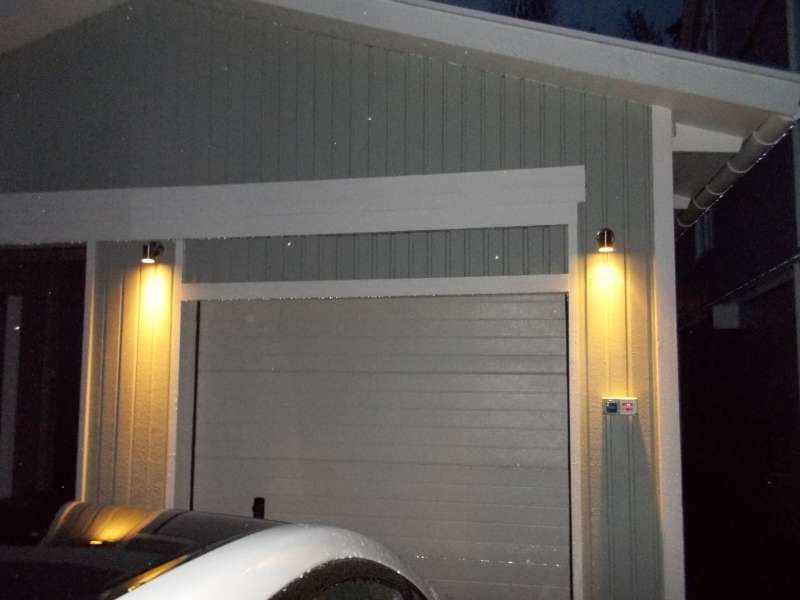

På denna bild sitter det en philips GU10 LED på ca 4,5W (nåt mellan 4 och 5W var det) i ena armaturen och en 35W halogen i andra.
Jag kunde ärligt talat knappt se någon skillnad i vare sig ljustemperatur eller spridning mellan dessa IRL.
