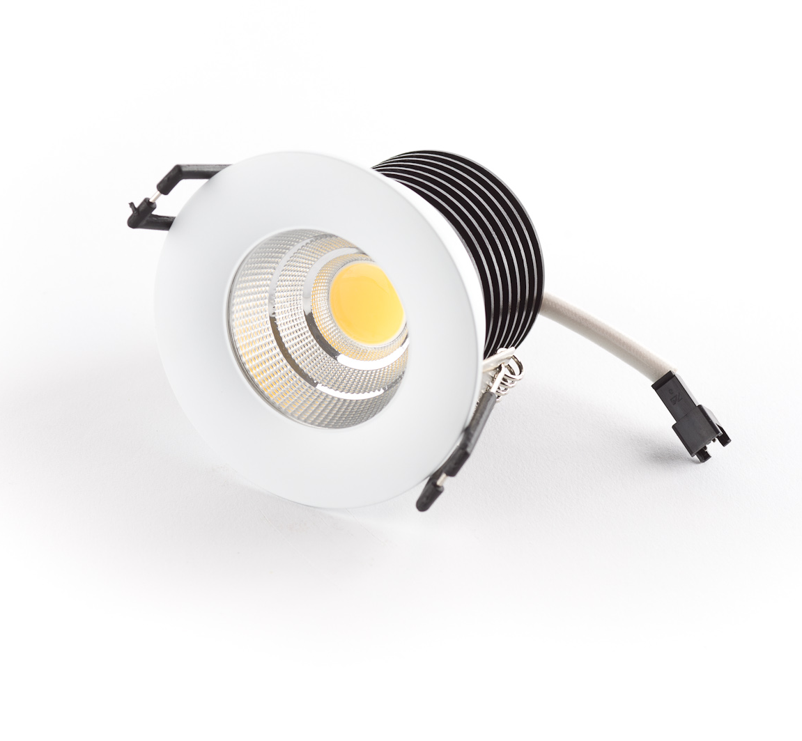

Ett annat förslag är denna som jag hjälpte svågern montera nyss! Blev riktigt snyggt!
http://www.ledupplyst.se/sv/led/led-downlights/cob/aster-fast.html
Jaha... Då lutar det åt 9st eller 12st MD-99'or. För tillfället iaf...
Vad behöver man mer för att få det att lira? En eller flera trafos, vilken dimmer (helst push)?
Eller ska jag sätta in 220V (halogen-) armaturer med dimbara LED-ljuskällor? Men då måste jag väl ha "pottor"?

Pottor bör du ha även till LED armaturerna. Om du nu har brännbart material i närheten?
De behöver dock inte vara så stora, jag använder oftast Hide a Lites spotgurad gles alt spotguard 120 beroende på armaturens höjd.
Du behöver ha en/flera LED-driver.
Du behöver inte pottor av brandskyddsskäl om vi pratar 3W LED spottar. Däremot kan det eventuellt vara vettigt för att öka livslängden på lampan, du bör optimera mot så stor luftvolym kring lampans kylfläns som möjligt. Har du då ett oisolerat bjälklag så behöver du inga pottor, är det däremot fyllt med lösull så är pottor bra!
Vill du ha push dimmer så funkar de flesta drivdon, bara komplettera med impulsfjädrar till dina befintliga brytare, någon separat dimmer behövs inte. Det går dock snabbare med en vridstyrning av dimningen, du behöver i så fall en 1-10v dimmer och ett drivdon med styrning av dimmerfunktionen via 1-10v ingång!

Dumt formulerat av mej, jag menade givetvis inte att du behöver pottan av brandskyddsskäl. Defenetivt inte om vi pratar om 3W LED. Men för kylningens skull ska du inte ha isolering mot armaturen.
