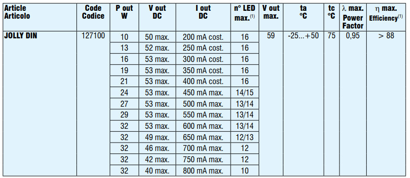

Ok, dags att bli lite mer specifik. På Elbutik.se hittar jag dessa med IP-klass 54 till det facila priset av 69 kr:
https://www.elbutik.se/product.html/led-puck-m-vit-5w-500ma-2700k
Dessa borde kunna kombineras med dessa drivers, en för ute (2 st) och en för inne (4 st). Om jag ändrar mig och vill ha 5 st på inneslingan verkar det också funka enligt spec om jag inte läser helt snett.
https://www.elbutik.se/product.html/xerolight-jolly-din-led-driver
Så, ska jag slå till eller gå på något annat?

Det är bra att du hittat en klenspänningssystem med konstant ström. Det börjar tyvärr bli ovanligt. De passar ihop med din driver/dimmer, och du får garanterat en fungerande dimring.
Båda produkterna är väl etablerade så de ska vara av god kvalitet.

Drivern är bra och smidig att använda. Dock ska man väl nämna att de har ganska stort foot-print eller vad det nu heter på svenska. Vill minnas att höjden är densamma som vanliga din-apparater, de är inte så tjocka men ganska breda så tar upp 4 platser ungefär. Så kolla måtten och mät i centralen innan du slår till. De är mer gjorda att sitta i en mediecentral eller i en d-box:jonmo skrev:

Sen ska man väl ha i åtanke att om man petar in en sådan i en central med 230/400V så ska kablarna man använder vara korrekta med tanke på isolation.

Ska låta byta central i samma veva, och kan då passa på att ta i så att allt får plats, så det har jag tänkt på. Såg att det fanns andra som var mindre, men som krävde en halv moduls mellanrum pga värmen.Tomtom79 skrev:
