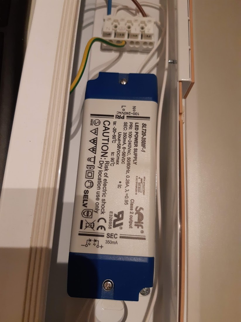

Jag har tänkt prova att dimra Svedbergs plåtbelysning LED för badrumsskåp. Det sitter en driver/transformator som på bilden. Jag tänkte försöka att dimra med Eltakos eud61npn-uc, men för några av lägen för dimmern står det "I dessa ställningar får inga lindade (induktiva) transformatorer dimmas. "Kan någon hjälpa mig avgöra om denna transformator på bilden är en lindad/induktiv transformato.

Det är ett LED-drivdon som ger en konstant ström på 350 mA och en utspänning på 6-58 V.
Det är inte dimbar, så drivdonet måste bytas till ett som är dimbart.
Du kan välja fritt ett konstantströmsdrivdon med strömmen 350 mA som har en inbyggd dimmer.
Det ska klara minst 58 V eller 20 W.
Ett exempel: https://www.elbutik.se/product.html/hytronik-led-multidriver-1x30w-he8030-a
Men jag vet inte om det passar rent fysiskt i armaturen.
Detta drivdon dimras antingen av en återfjädrande tryckknapp eller ett 1-10V-vred.
Man behöver alltså dra fram fler ledare mellan drivdon och dimmerstyrningen.

Jag hade provat med en vanlig dosdimmer på primärsidan Eltako, Vadsbro, PLEJD
Jag har många sådana drivdon direkt på tändtråden även blandad last på samma tändtrådar inga problem.

Det drivdon du har på bild är inte dimbart!
Nej den du har är inte dimbar, kör på den driver som Bo.Siltberg rekommenderade. Det kommer få plats rent fysiskt. Det är mindre på längd och höjd, men 2mm bredare, vilket ser ut att få plats.
Dock är nog inte hålbilden samma. Då det är i badrum är IP-klassen viktig och den pajar du om du byter till annan med annan hålbild. Du kan dock täta befintliga hålen på lämpligt sätt (kanske silikon?).
