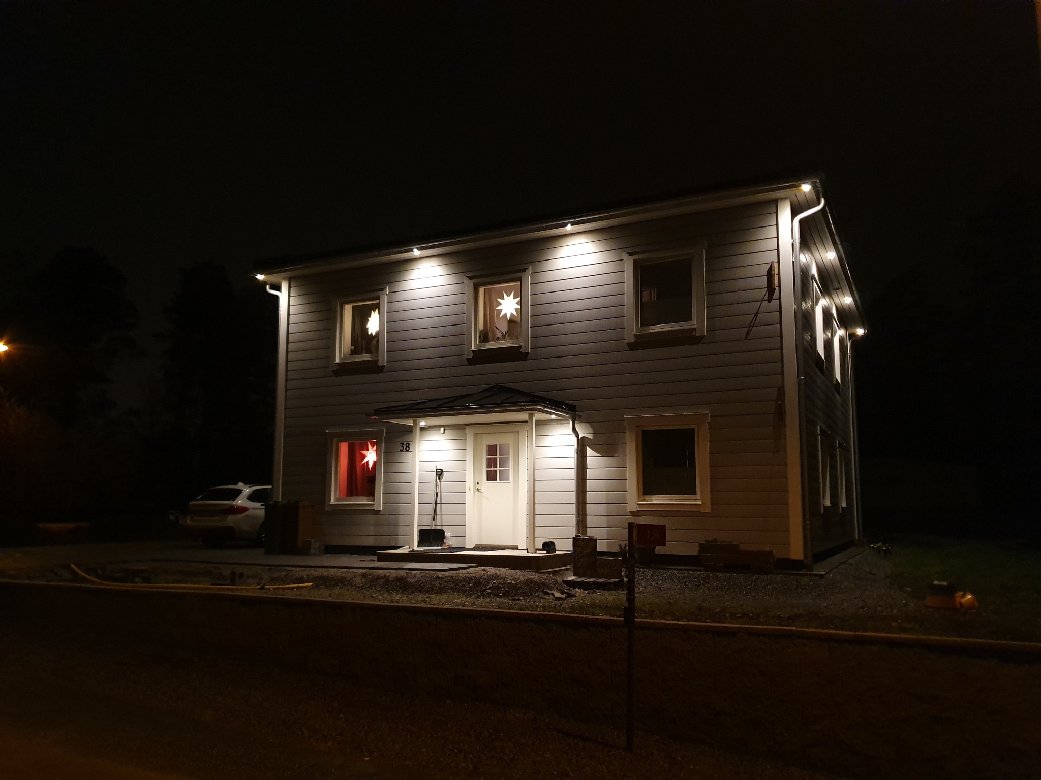

230v känns smidigt att slippa lös transformator.
känns som 12v är lite säkrare om det skulle bli glappkontakt om man ha många lampor.
eller hur ser ni på saken? Känns som det kommer mer o mer 230v led donwlights än förr?
Sen smdiigt med GU10 där man kna byta lamporna.
inte så insatt därav frågorna

SELV alla dagar i veckan då det gör installationen betydligt enklare, och man får göra den helt själv om drivdonet är stickproppsanslutet.
230 V till varje downlight innebär dels krav på behörighet och lämplig materiel. Beroende på downlight kan man behöva en flexibel installationskabel men jag känner inte till någon sådan som är klockrent godkänd för fast installation utomhusbruk.

Riktigt bra pris på dessa annars.. Bara lampan värd priset känns det som. Men lite mer pill att installera då?

Nej tyvärr, jag är dålig på produktutbudet då jag inte är det minsta intresserad av denna sorts belysning.
Hidealite som du länkar till har jag fått uppfattningen gör bra armaturer med bra installationsanvisningar. Men just detta exempel skulle jag som sagt inte välja. Dels beroende på att den behöver en flexibel anslutningskabel även om det möjligen kan gå med en EXQ om det finns gott om plats för dem att röra sig. Och dels beroende på dimringen då det är ett lotteri att hitta en dimmer för 230 V LED-lampor.

12V får du väl lagligt montera själv. Det är väl därför det finns.
Vi har dom här
https://www.clasohlson.com/se/Downlight-takfotsbelysning-Northlight/p/36-3921
funkar grymt bra och GU10 sockel så det är lätt att byta istället för att behöva köpa ny armatur.
