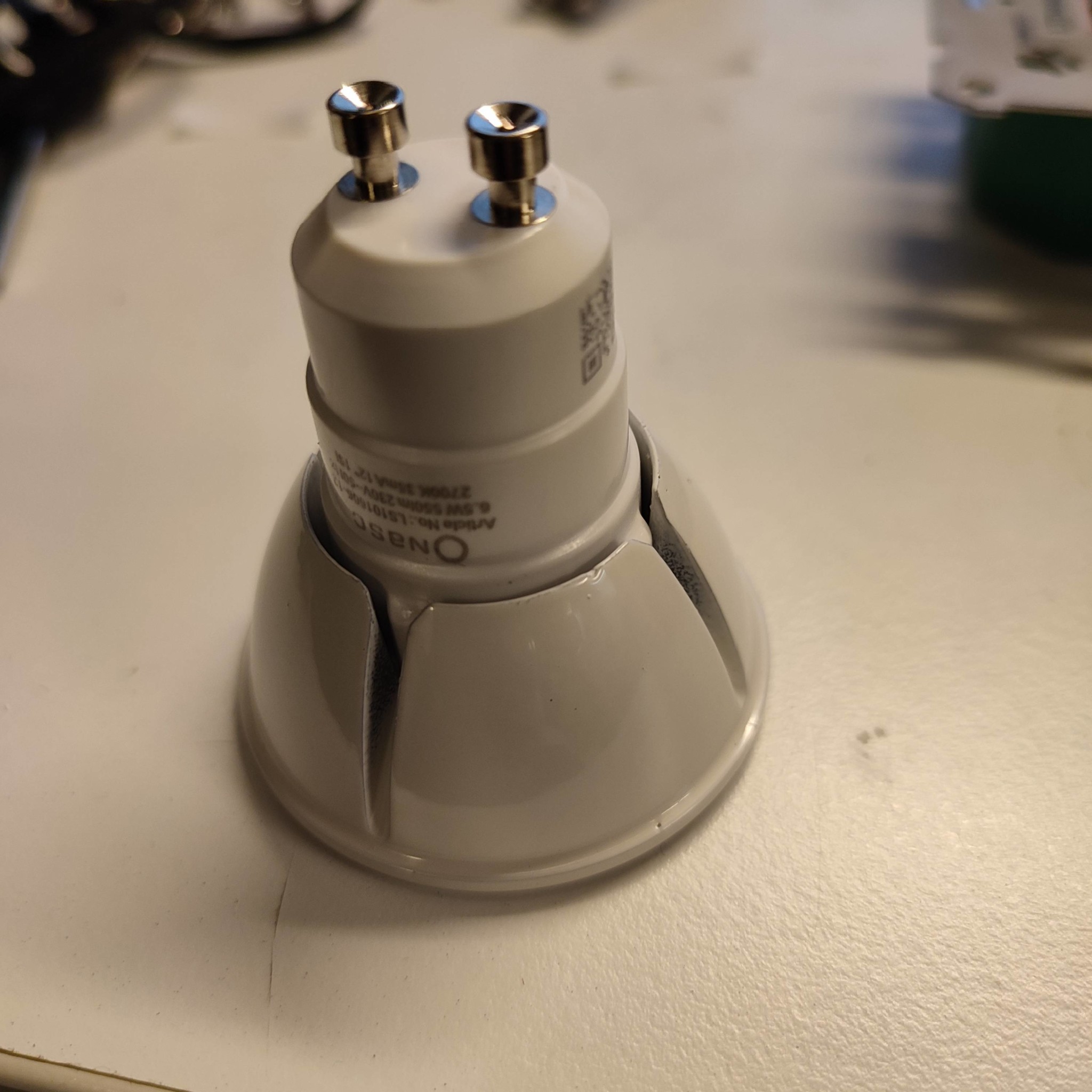

Hej mina kunniga byggare.
Jag har fått ett problem i toalettbelysning.
Jag har nämligen 12 st led lampor 6W varje (de spot som går på 220V) först hade jag vanliga spot då hade jag aldrig problem med att dimra men nu är det LED som gäller.
Jag köpte en Schneider Universal för som ska räcka nog till alla mina LED men..... när man dimrar till max då flimrar alla. Gick och köpte en annans märke dimmer men tyvärr var det samma sak.
Vad måste jag köpa för dimmer i så fall?
Tack för era tips.

Jag tycker mig se att universaldimmers och moderna dimmers som försöker vara smarta och känna av lasten sällan fungerar...
Du kan antingen kolla Schneider's dimmerguide eller surfa in till de stora lamptillverkarna och leta efter tabeller över dimmers och lampor som fungerar ihop. Denna gamla dimmerteknik fungerar helt enkelt inte med LED så man måste prova sig fram.
Alternativt byter du teknik till t.ex Philips Hue eller Ikea trådfri.

Har du separat nolla på dimmern? Jag körde med pushdim-puckar i gamla huset. Första vändan så körde jag med puckar utan nolla då flimrade ledlamporna när man drog på max och några lampor slockna aldrig, om man släckte så gick den ändå på sparlåga. När jag bytte till puckar med nollplint så försvann alla dessa problem
