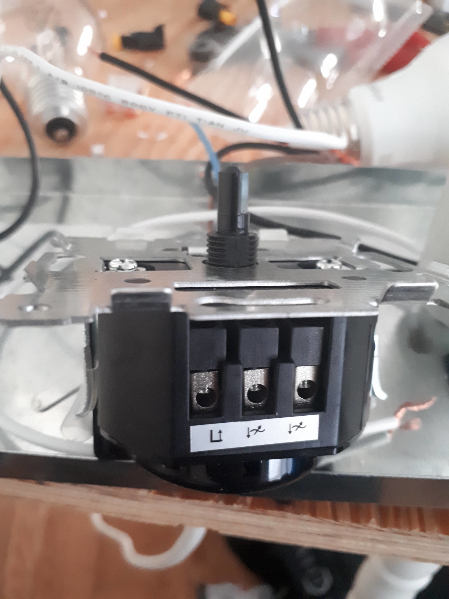

Håller på och installerar en led armaturer med inbyggd vriddimmer (Malmbergs Nova). Men när jag har kopplat in fasen och nollan så är det ändå som händer i armaturer att lamporna surrar men tänds aldrig. Misstänker nollan som sitter helt fel eller att jag inte har rätt dimmer, någon som kan tänka sig varför?

Hur har du kopplat nollan då? Den ska inte kopplas in i dimmern utan skarvas vid sidan om.
Det jag kan hitta om dimmern "Malmbergs Nova" är att den är avsedd för glödljus och elektroniska transformatorer, inte LED. Följde verkligen denna dimmer med en LED-armatur?
Oj blev fel på märket där länkar rätt här https://www.kjell.com/se/sortiment/...ngstillbehor/dimmer/dimmer-led-1-200-w-p67171. Det är ingen dimmer som följde med utan installerar in den i en ljusslinga för spegel.

Bruksanvisningen liknar inte den på bild. Men om det är en Malmbergs Multi så kanske den behöver programmeras enligt manualen innan den fungerar.
