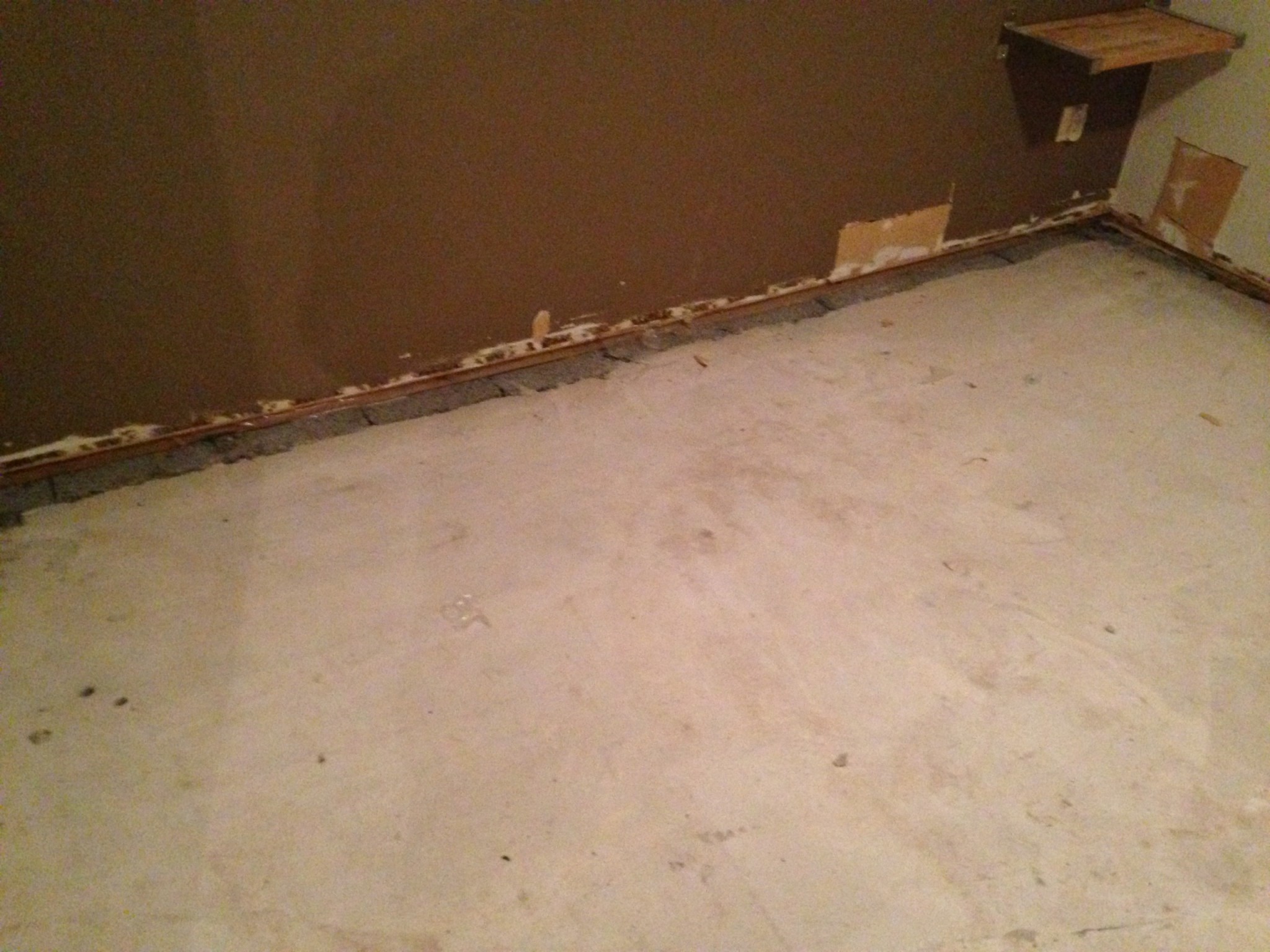

Vi har i 2 år haft problem med lukt i ett hörn av vårt sovrum Utredning har visat att det är lecablocken utanför betongplattas som är orsaken, dvs. lukt från markfukt tränger upp mellan springorna och in i huset (se bild). Enligt Anticimex måste vi lägga in ett mek. ventilerat golv. Mina frågor är:
.1. Om man flytspacklar över lecablocken, kan lukten försvinna då?
2. Har någon mer haft detta problem och hur har ni i så fall löst det?
3. Vet ni någon BRA firma i Norrköping/Söderköping som kan installera det mek. ventilerade golvet?
//Jörgen

Jag tycker det låter konstigt att Leca block skulle lukta.
Hur är det med den övriga konstruktionen är det verkligen bara betong eller är det något annat tex ingjutna reglar.
Frågan är hur det kommer funka med flytspackel med tanke på mellanrummen mellan leca stenarna.Flyt kan rinna långt. Det bästa är kanske att handspackla ett varv först för att sätta igen springorna.

Hej Fredrik,
Lukten kommer från springorna mellan lecablocken. Det är klart fastställt av flera olika näsor.
Bra tanke med flytspaklet. Kanske bör man först täta springorna med fogmassa innan man flytspacklar?
Jörgen

Men, om det bara är lukt som kommer upp, och alltså ingen fuktvandring, varför behövs då ett ventilerat golv?
Visst, det tar hand om lukten, men det låter som ett onödigt dyrt och komplicerat sätt?
Då är ju TS idé om att täppa igen betydligt bättre.
Är ni säkra på att allt annat är ok med grunden? Markfukt, vad luktar det? Lite jordigt rimligtvis. Luktar det illa så är det nog läge att undersöka orsaken.

Anticimex har borrat och mätt fukthalten i plattan och den var 58% i det grunda hålet och 76 i det djupa, dvs. inget anmärkningsvärt enligt dem.

Om plattan och grundmuren är ok, så ser jag inte varför du inte ska kunna göra som tänkt. (Vilket inte hindrar att det ev finns andra här på forat med annan syn/erfarenhet.)
Säkra spacklingen genom att lägga plastfolie samt dreva, så att även om spacklingen skulle spricka med tiden så kan ingen lukt/luft komma upp el ner.
