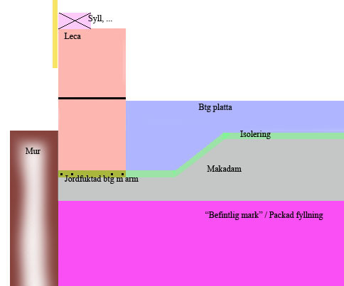

P petol705 #1 Medlem · 59 inlägg 7 maj 2006 20:54 petol705 Medlem 59 inlägg 7 maj 2006 20:54 #1 Enklaste, billigaste garagegrunden. Vad finns det för alternativ till kant? Eller rent av bara forma och gjuta? Tack på förhand
M Mats #2 Moderator · Västernorrland · 11 483 inlägg 7 maj 2006 21:28 Mats Moderator Västernorrland 11 483 inlägg 7 maj 2006 21:28 #2 Ska du ha den oisolerad så är det ju bara att forma och gjuta. Detta är dock dumt enligt mig iom att man aldrig kan ångra detta steg utan att riva plattan.
P petol705 #3 Medlem · 59 inlägg 8 maj 2006 07:56 petol705 Medlem 59 inlägg 8 maj 2006 07:56 #3 Tack Oisolerad = forma och gjut. Låt säga att jag vill ha 100 mm. isolering, vad har jag då att välja mellan? Tack på förhand
M Mats #4 Moderator · Västernorrland · 11 483 inlägg 9 maj 2006 22:08 Mats Moderator Västernorrland 11 483 inlägg 9 maj 2006 22:08 #4 Är inget proffs men kantelement, leca och kantskivor som man limmar frigolit mot är vad jag kom på så här rakt av
B byyga8hus #5 Medlem · 19 inlägg 12 maj 2006 15:23 byyga8hus Medlem 19 inlägg 12 maj 2006 15:23 #5 Jag hade tänkt att göra enl bifogad skiss. // Johan Inloggade ser högupplösta bilder Logga in Skapa konto Gratis och tar endast 30 sekunder
