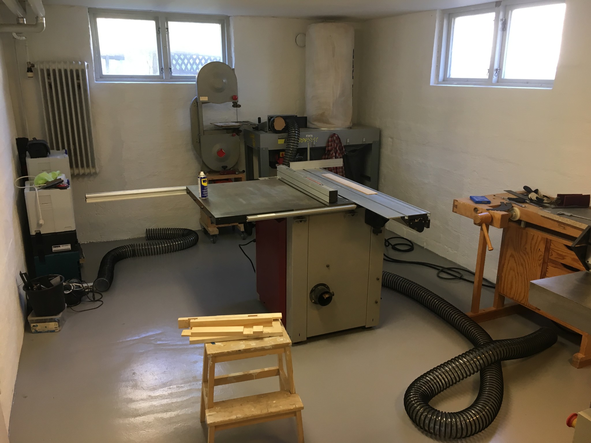

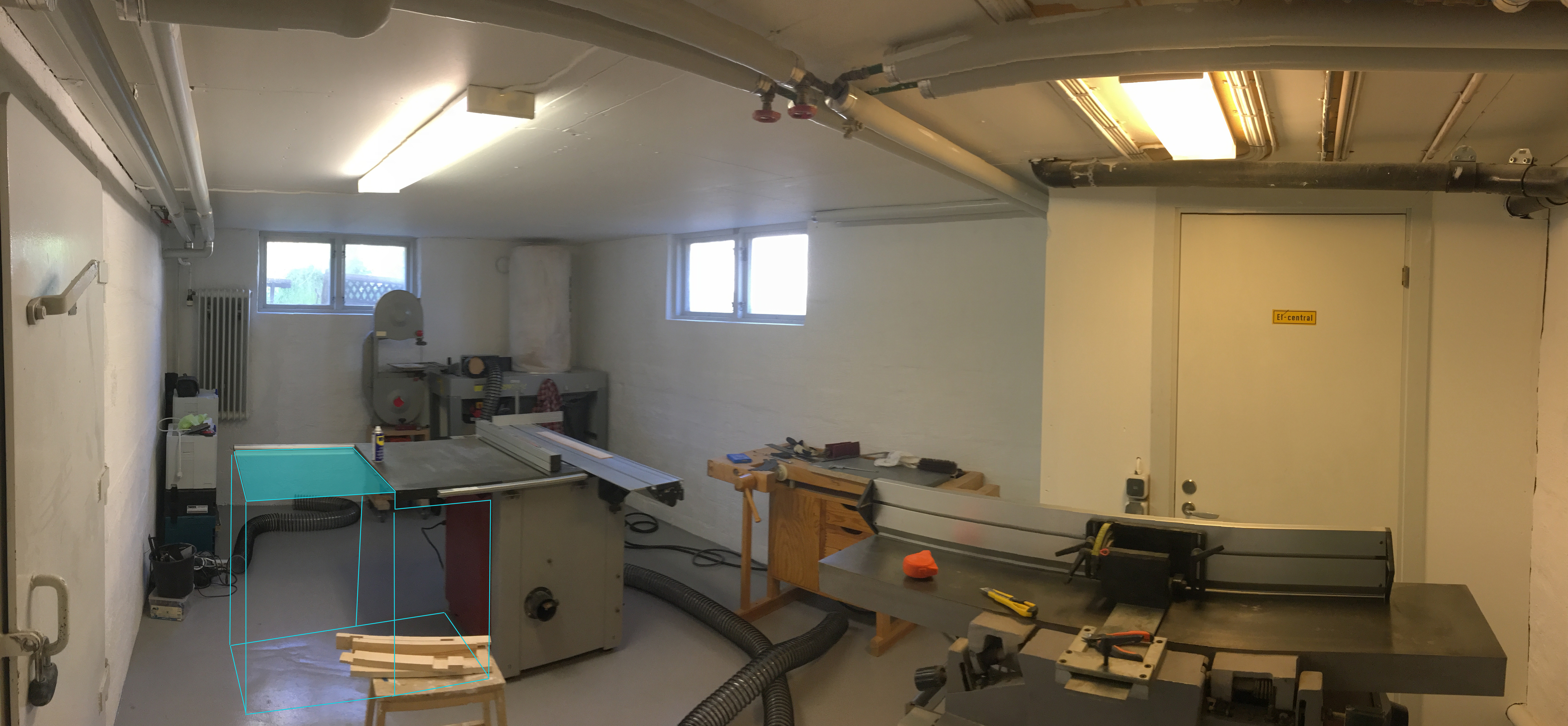

Nu har jag äntligen blivit färdig med källarutrymmet som skall utgöra verkstad och flyttat in några maskiner.
Måste få fram lite el från elcentralen bara. Är inte helt säker på layouten men jag har tänkt bygga en sådan här bänk på kortsidan till höger om elementet. http://benchworks.be/en/my-projects/system-workshop/
Vidare har jag tänkt ett mobilt bord med förvaring för att montera/limma saker på, troligtvis hitom sågen.
Jag tänker mig att dra fram el och ha ett par 3-fasuttag nära elcentralen (bakom dörren till vänster i bild) och prova verkstaden lite innan jag drar elen så som den slutligen skall vara.
Tidigare i tråden har jag haft en idé om att ha spånsug i rummet bredvid och dra ett 160 rör genom väggen. Kanske blir det så i framtiden men då behöver jag ett bättre filter än dammpåsen för jag vill inte att det rummet, som är förvaring, skall bli alldeles neddammat.
Vidare saknas det fortfarande en pelarborr. Jag har blivit lovad en sådan av svärmor men jag vet inte om jag skall söka efter en gammal arboga/strands eller nöja mig med någon mindre variant. Vad säger den samlade intelligentian på forumet? I framtiden ämnar jag göra lite metallarbeten (i ett annat rum) och då hade det varit bra att ha en stabil pelarborr.

Tänker du borra enbart i trä duger det med vad som helst men om du skall borra i metall och i synnerhet om hålen skall vara över 12 mm i diameter då skall det vara en svensk borrmaskin med växellåda.
Skall du inte ha någon snickarbänk? Jag skulle inte få någonting uträttat utan en riktig snickarbänk med baktång och framtång.
Då får det bli en svensk gammal pelarborr!
Jag har faktiskt en Sjöbergs snickarbänk, den ska såklart stå någonstans.

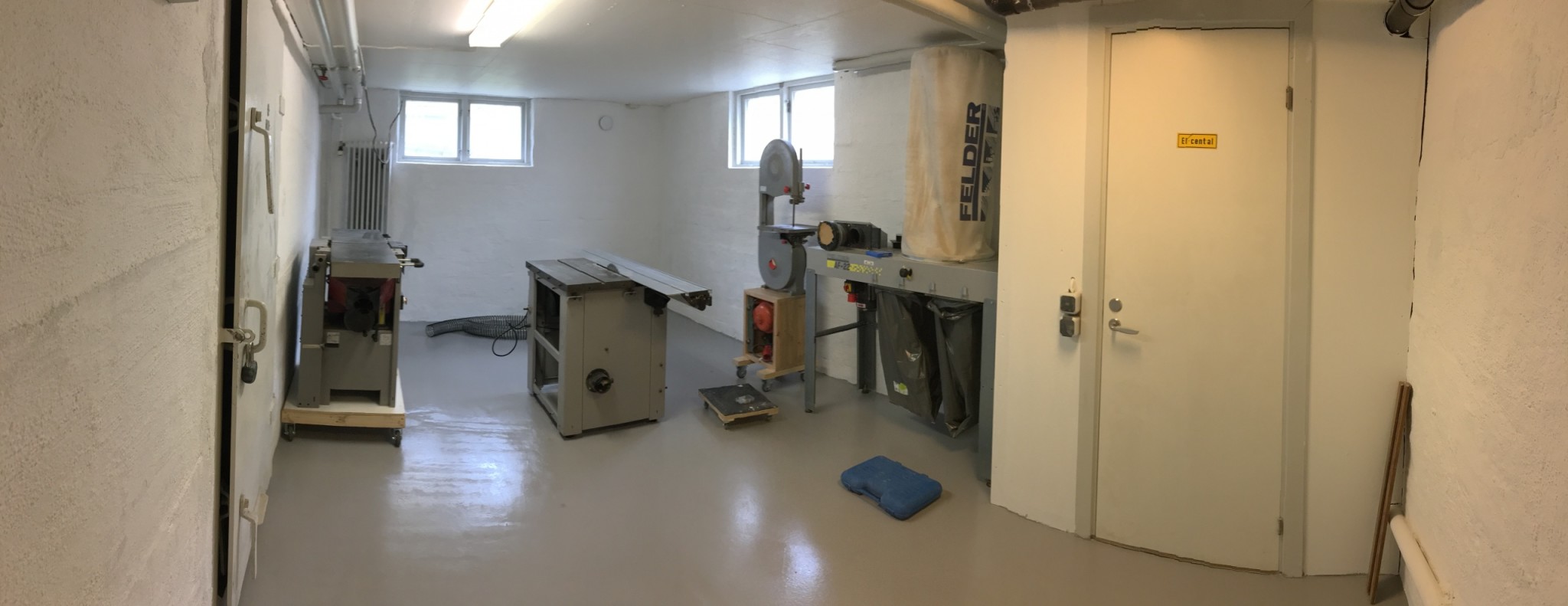

Hej igen alla hjälpsamma.
Nu börjar jag komma i bås lite mer även om andra saker kräver sin tid.
En sak som blir allt tydligare är att ps12:an kräver en hel del utrymme. Så pass att jag funderar på om den är för stor. Kanske hade det varit en bra idé att sälja den och köpa en mindre maskin, men i så fall en som har likvärdig precision.
Hur som helst. Jag har ännu inte monterat utriggaren som gör att man kan lägga upp större stycken på justerbordet och troligtvis får jag inte plats till det heller.
Vad är den samlade intelligensians mening i denna frågan?
Vidare har jag gjort en liten skiss på hur man skulle kunna bygga någon slags fräsbord/förvaring/stöd under ena sidan. Synpunkter på detta?

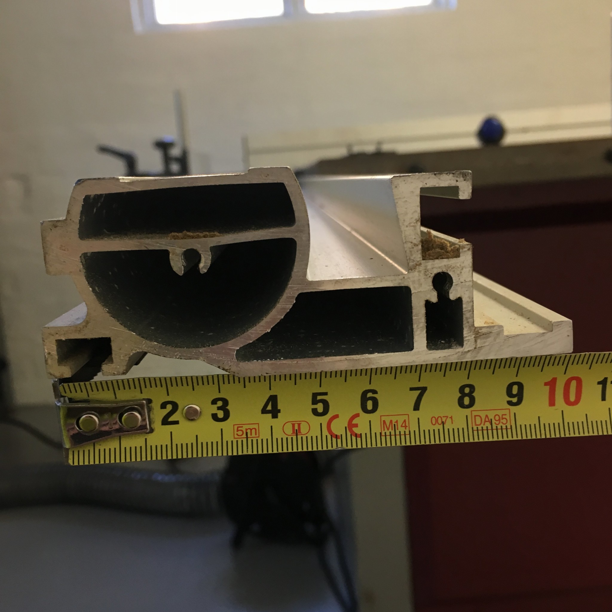

Jag lägger även till en bild på aluminiumprofilen som håller "align-a-rip" anhållet som följde med sågen. Det är väldigt långt men jag vill inte såga av det eftersom jag vill kunna sälja sågen med alla tillbehör intakta. Är det någon som vet var man kan få tag i dylika profiler? Jag har provat med lövångers maskin utan att få något tydligt svar än så länge. Kanske skulle man kunna fräsa fram en lämplig profil i ett stycke trä eller valchromat?

detta skulle kunna vara en lösning på problemet:
https://vsctools.com/shop/euro-2-tsquare/
Vinkeljärn och fyrkants-tub ersätter den för långa ovanliga aluminiumprofilen och då kan jag själv bestämma längden

Anhållsskena i trä tror jag inte på även om det finns folk som byggt det.
Biesemeyeranhåll (som vsc anhållet bygger på) är hyfsat enkelt att rodda ihop själv om du har bra tillgång till stålprofiler i olika dimensioner...och en svets.
Jag tycker det är lite synd att bygga ett helt nytt anhåll bara för att skenan är lite lång. Är det samma såg som axminster säljer brukar de vara rätt bra på att plocka hem reservdelar.
Du kan inte ställa sågen mot väggen mot spånsugsrummet o borra hål för skenan genom väggen så skenan "trollas bort"?

Anhållet är inte världens mest stabila men det duger väl.
Jag tittade lite på axministers maskiner och de har två modeller som är skrämmande lika. Så jag mailade dem och frågade om de hade sådana reservdelar. Tack för tipset!
