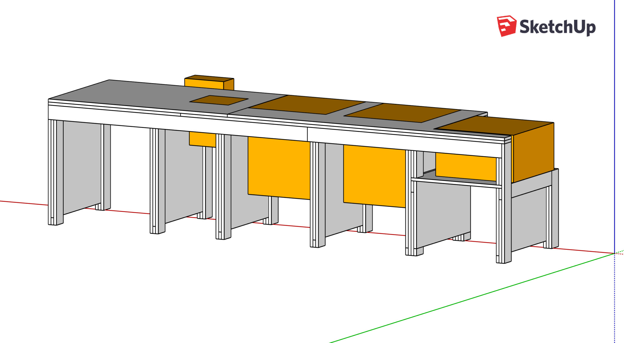

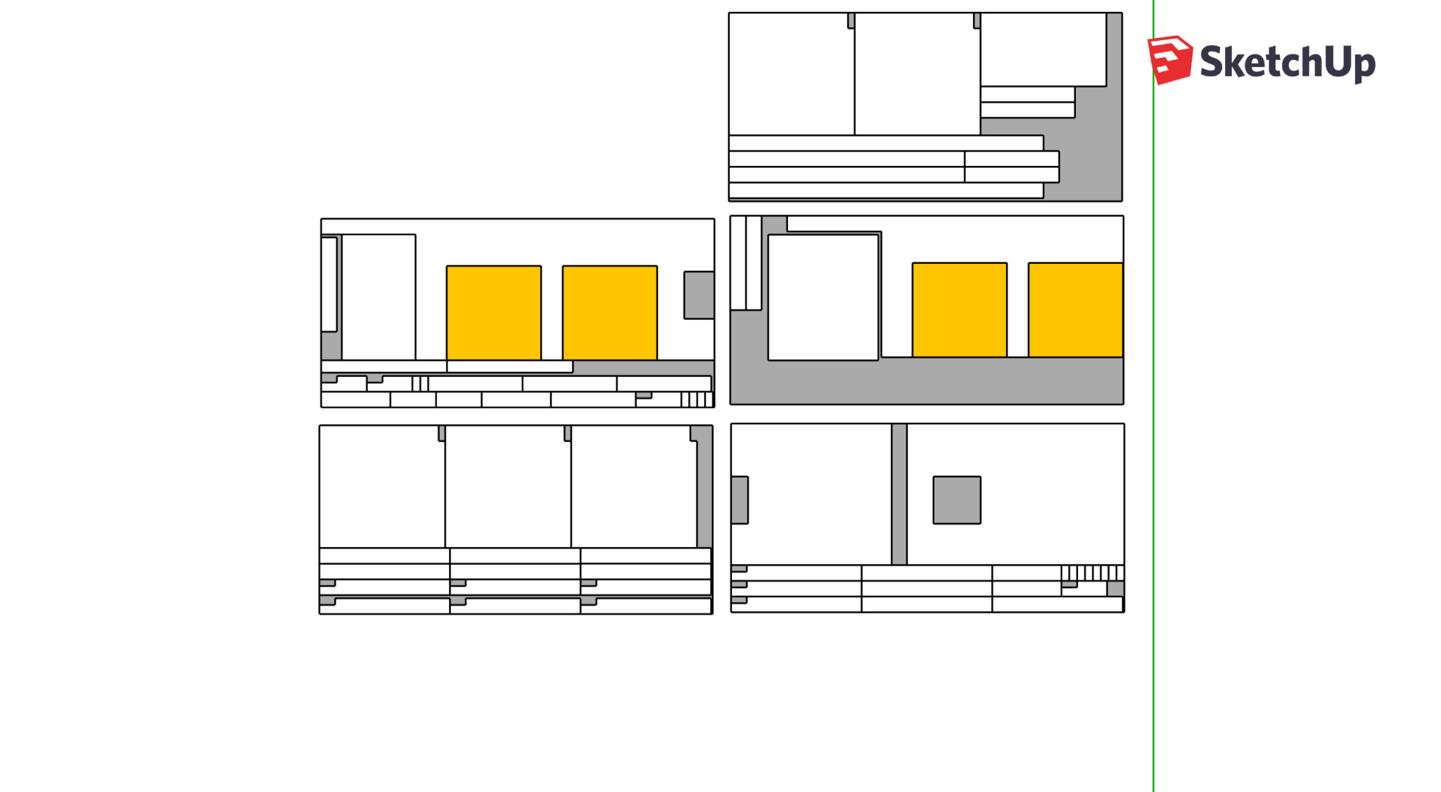

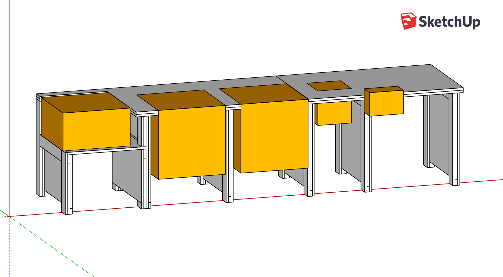

Nu har jag börjat skissa på den stora bänken. Detta är med två "flips", den vänstra för kap-/gersåg och den högra för planhyvel. Sen fräsbord och skruvstäd. Allt är gjort av 21 mm plywood som jag isf kapar i 10 cm breda remsor och limmar och spikpistolar ihop. Det kanske kostar ett par kronor extra jämfört med reglar, men jag tror det blir inom min begränsade förmåga.
Det man kanske inte tänker på först är att "flipsen" blir rätt höga. Formeln för höjden blir själva flip-mekanismen + 2 * hur nedsänkt verktyget skall vara + höjden på resten av verktyget. Det i sin tur gör att jag knappt kan få in några lådor, trots att bänken är 350 cm lång, vilket är lite olyckligt. Jag vill ha öppet längst till höger för soptunna och liknande. Jag hade tänkt att skaffa en liten gersåg, Evolution Rage 210 CMS, eftersom jag mest skall ha den för att kapa reglar för huspyssel och metallrör. Jag har en sänksåg om jag behöver kapa bredare grejer. Jag fungerar därför att skippa ena flipen och ha det som moduler med iläggsskivor istället och förvara sågen + skiva på väggen. Väggyta är också en begränsad tillgång, men jag tror nog det blir bättre ändå. Jag är lite orolig för stabiliteten i längsled eftersom det är så mycket öppet på framsidan. Vad tror ni? Jag hade kunnat jacka ur längre ner på baksidan också och sätta en remsa där, men framsidan är svårare.
