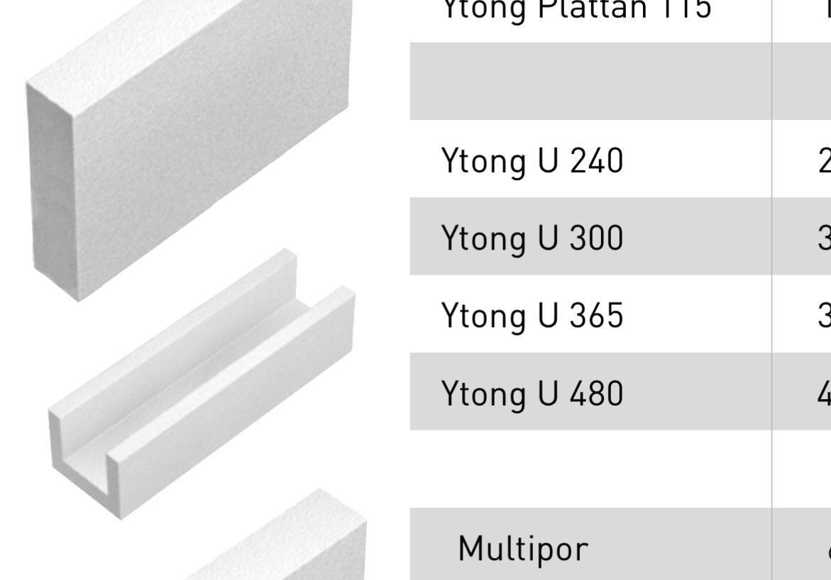

Man har balkar över öppningarna, sedan om du vill ha en regel emellan dina fönster så går det fint bara räkna med det i öppningsbredden.
A Andrew Wiberg skrev:
2. Kan takstolarna placeras direkt mot stommen i lättbetong?
När det kommer till hus och permanent bostad så rekommenderar man U-block som avslutningsblock som man armerar och gjuter i.
Sedan föredrar jag att sätta ett liggande hammarband på med sylltätning som fästes i den gjutna betongen.
Sedan fäster man takstolarna med vinkelbeslag och ankarskruv.
Det var en annan tråd där TS skulle mura ett förråd med Leca sten där rekommenderade jag att skippa U-block då det är en enklare byggnad men det kan fungera i ditt hus med.
Oftast får man hjälp med balkberäkning utav tillverkaren.
https://storefrontapi.commerce.xell...DFjZTNmYWU5NzA3ZDRkM2YxYTI0OWIwYzAwMjQxZjYxOA

Ok hammarband på översta lagret med u-balk och armering. Ang fönster och dörrar bredvid varandra så antar jag att en stående regel blir bra för att fästa karmarna. Dreva som vanligt mellan block och karm? Självklart balk ovanför.
Ja regeln blir ju bara en distans, men visst kommer regeln att hjälpa till att ta laster också men problemet är att anläggningsytan på en regelände är så liten så blir det mycket tryck på den så kommer den att sjunka in i blocken i underkant då lättbetong är så mjukt.
