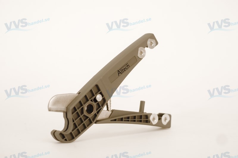

Jag fick monterat lite PEX-rör i fördelaren av rörmokaren.
Ser nu att han varit lite oförsiktig när han skar bort skyddsröret som satt utanför, och har gjort små spår med kniven i PEX-rören.
Röret i fråga är Uponor combipex 15x2,5.
Min första tanke är, att jag får ta och göra om detta, så jag inte får några problem framöver.
Enklast nu när inget är monterat i andra änden ännu, bara dra ner rör, kapa, och montera om.
Men det kanske är att göra det i onödan, röret är kanske inte så känsligt, rätt gott om gods (2,5mm) i denna?
Vad är vettigast åtgärd?

Vem kapar skyddsrör med kniv? Det är inte seriöst.
Skyddsröret ska kapas med korrekt verktyg. Tex en vanlig PEX-sax har knivar som sitter i änden under handtagen.
Men är det små repor så är det kanske ingen fara. Men ska det vara korrekt så be din röris att göra om och gör rätt!
http://vvshandel.se/altech-pexsax-22mm-1878821.html
