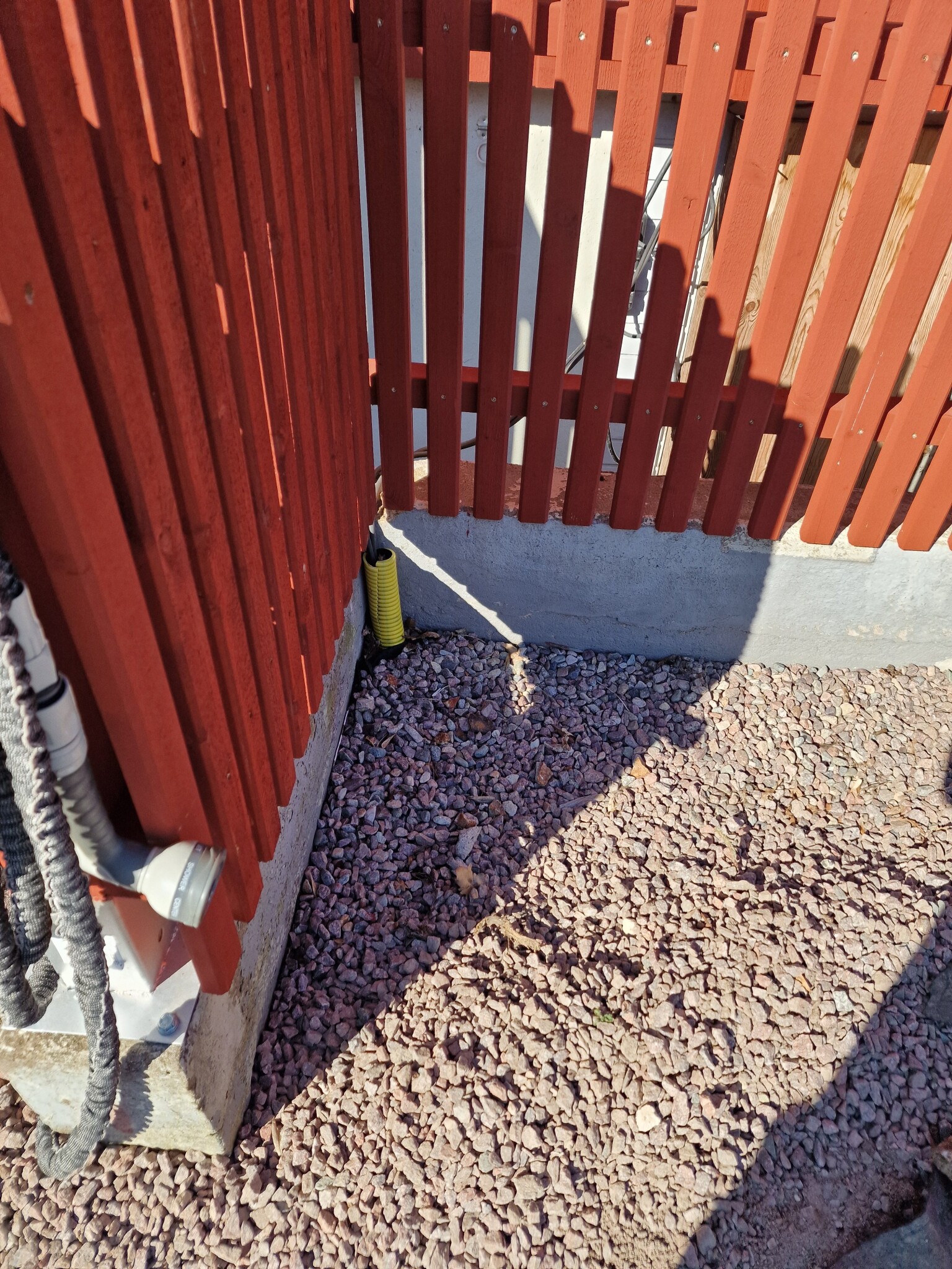

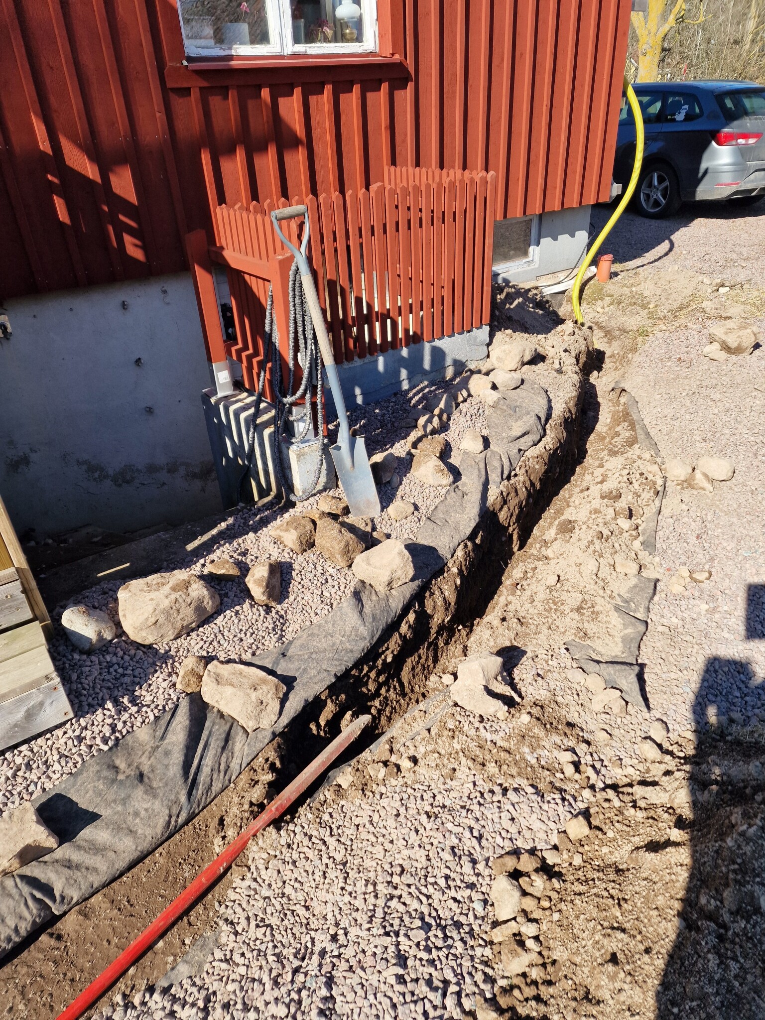

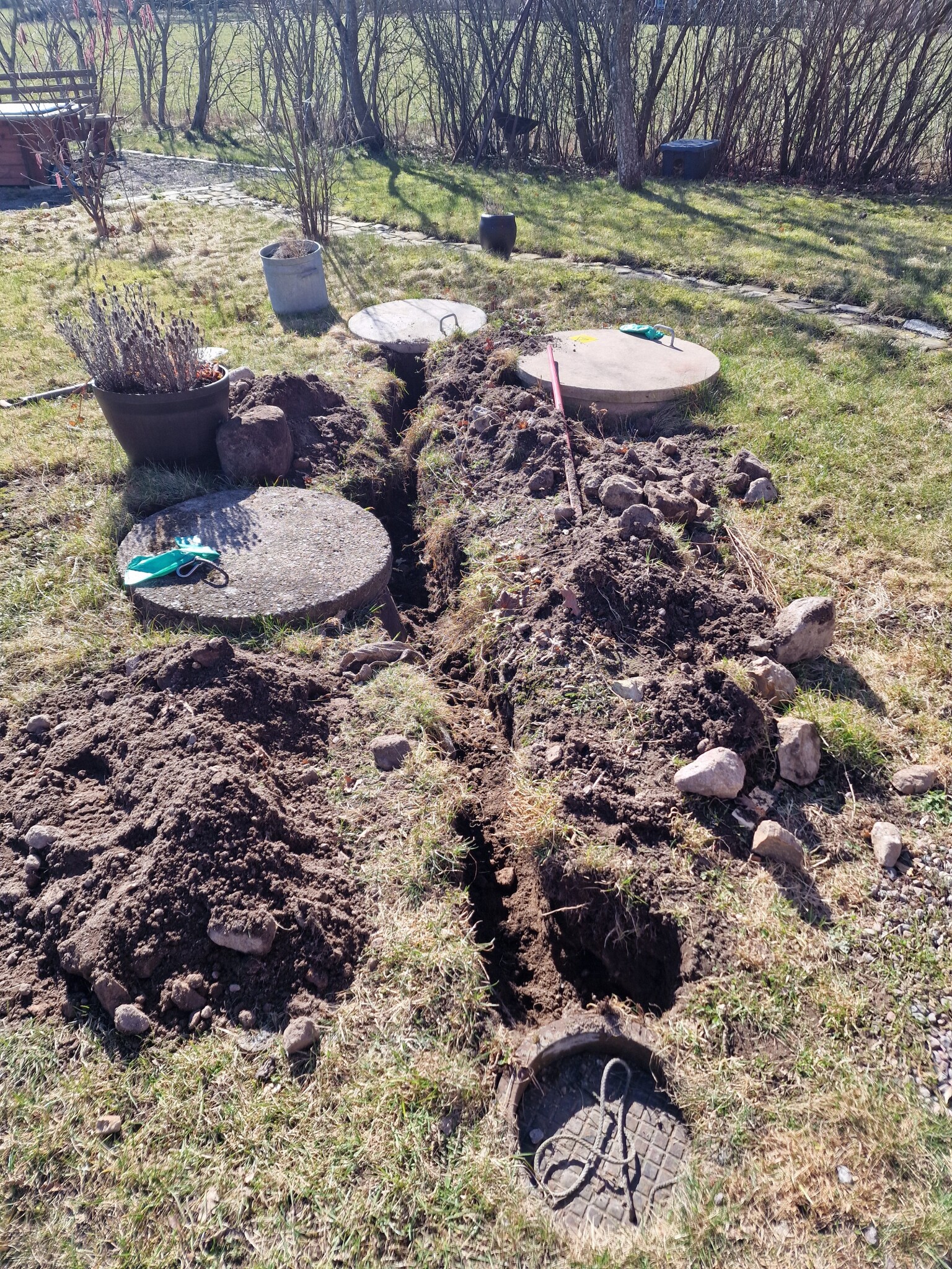

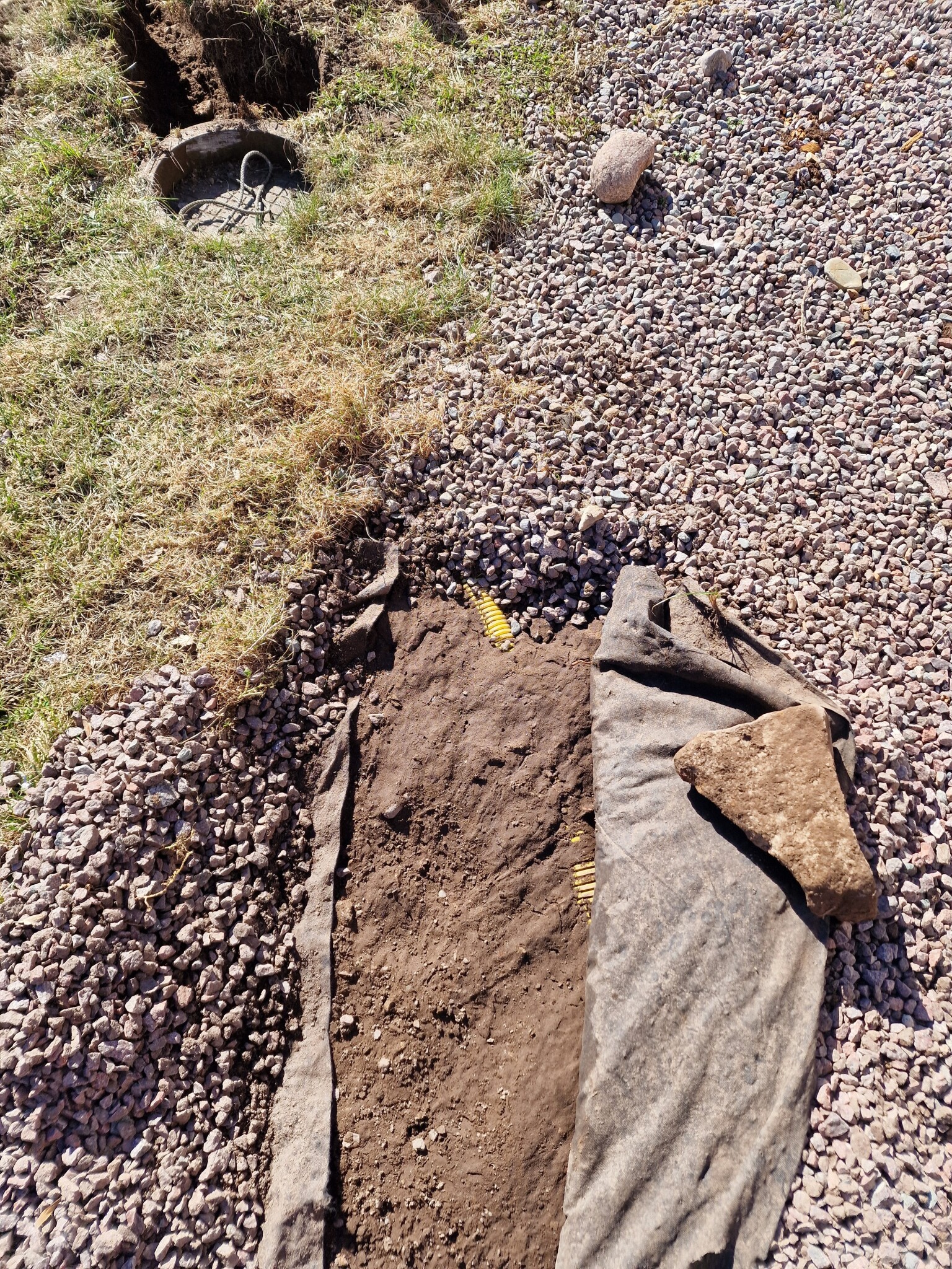

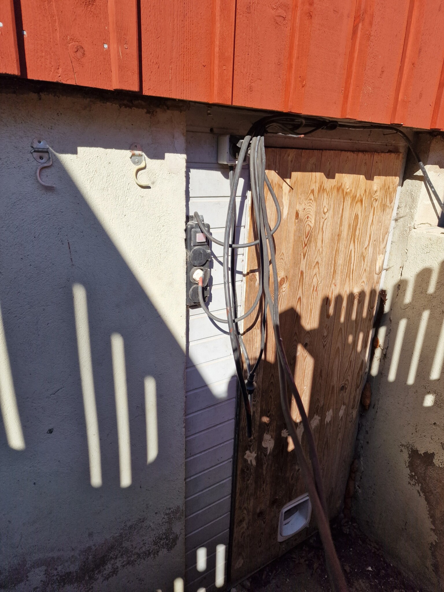

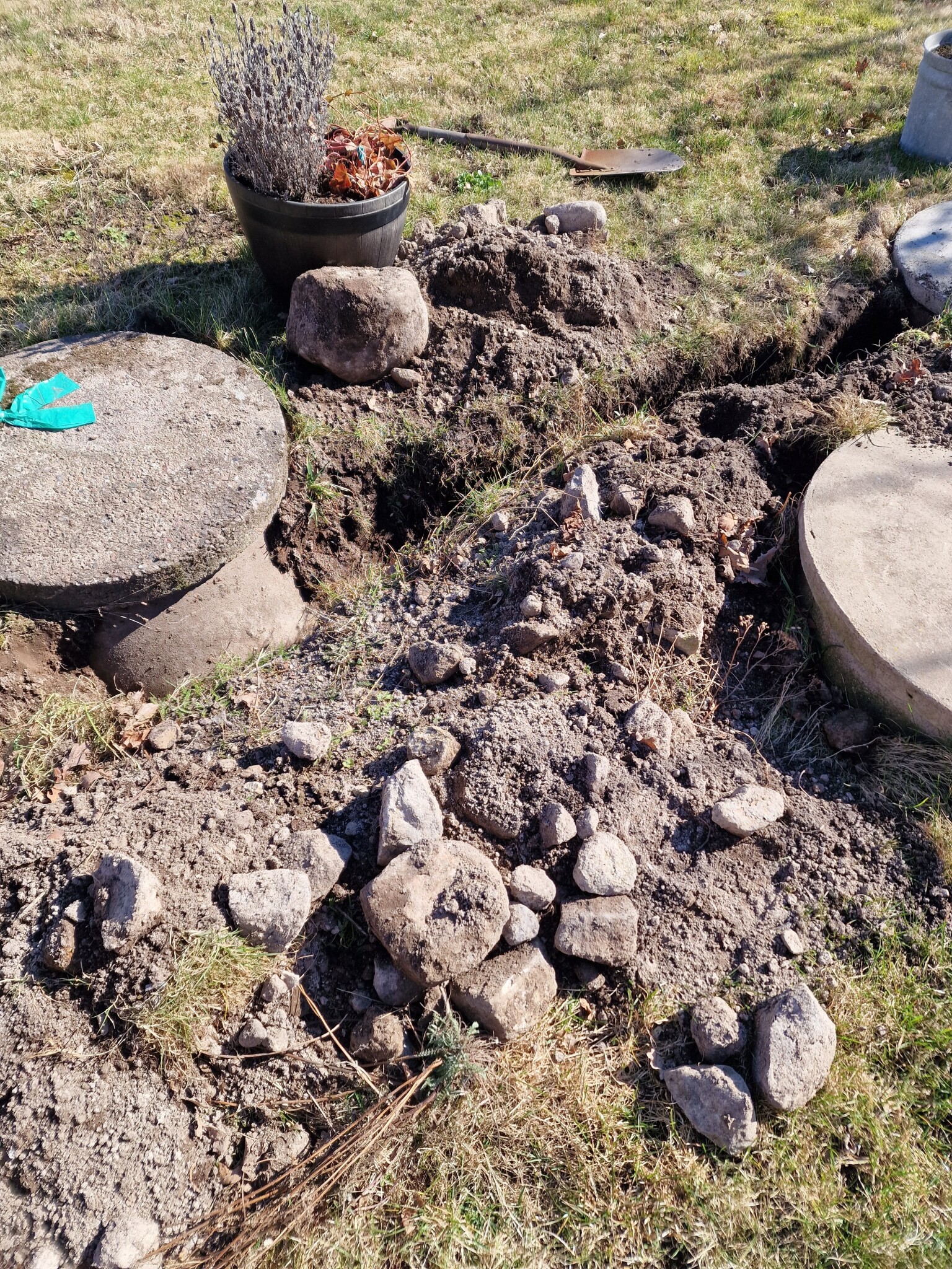

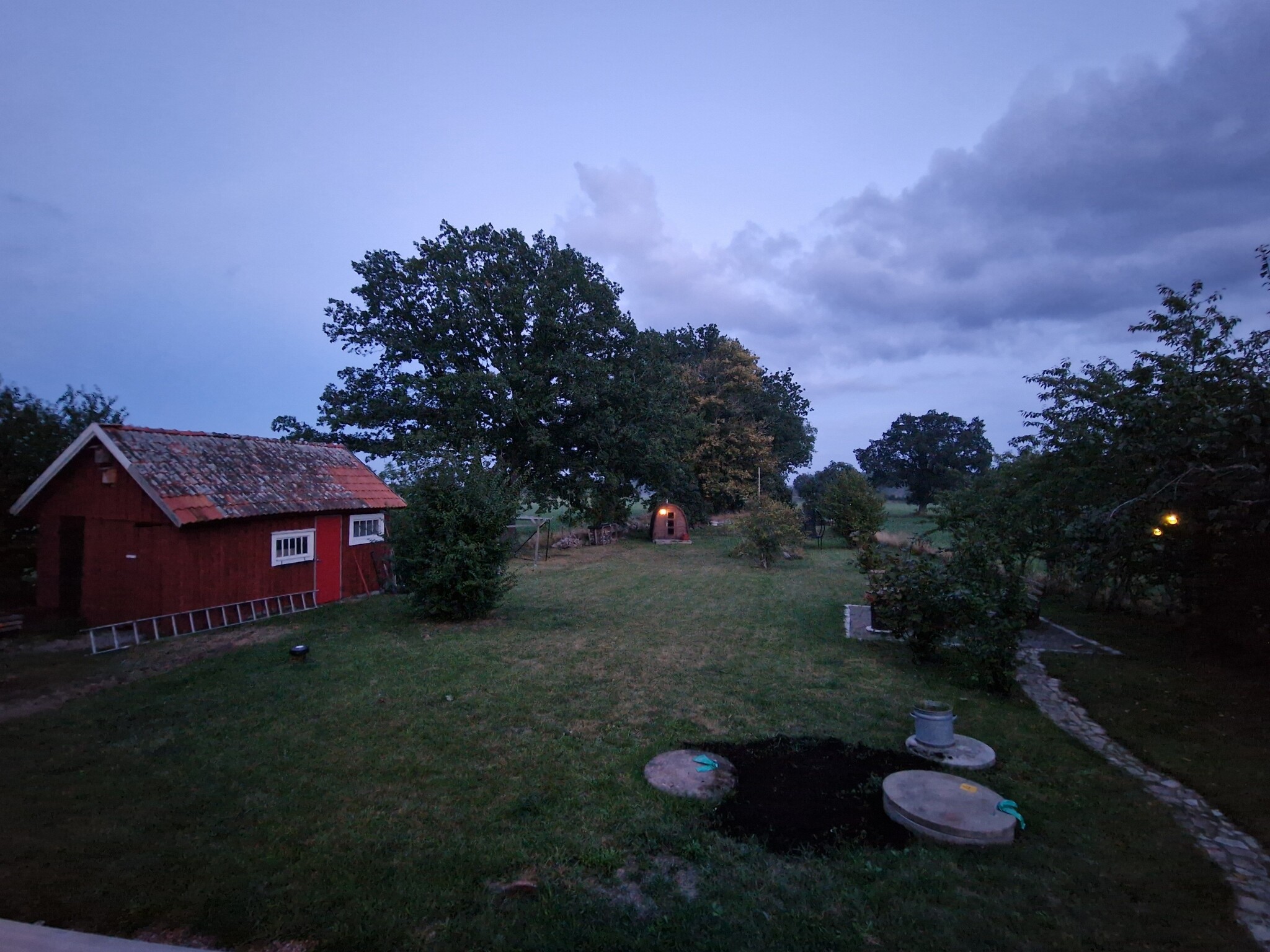

Mindre kul akut projekt dök upp i torsdags kväll. Ena pumpen till första pumpgropen dog, upptäcktes kl 21.00 när man skulle tvätta av all isolering😒.
Som jag skrivit tidigare är detta en sorglig historia om totalt värdelös grävfirma samt hemmafixad el.
Att gräva upp och om allt så jag slipper ha extra pumpgrop, gamla enkammarbrunnen och självfall istället samt bila upp stammarna i källaren är inte ett ekonomiskt alternativ just nu i mitt liv. Tanken var att gräva och göra säker och korrekt eldragning men nu fick det bli fortare är tänkt. Pump är beställd och förhoppningsvis kommer elektrikern på måndag.
Det kommer då bli riktigt eluttag i groparna så i den gamla pumpgropen kan pumpen tas lös och bytas/servas i framtiden för nu är kabeln ingrävd och låg bara ytligt i gräset när jag flyttade in.
Och i den nya gropen blir det samma och jag har inte en stickpropp hängandes över gråvattnet. 🫣
Ska bli skönt att bli av med kablarna som sitter läskigt med och istället koppla in dom inomhus i nya elskåpet i källaren.
Samt att få tillbaka köksstammen så jag kan diska, tvätta och laga mat igen 😅😅

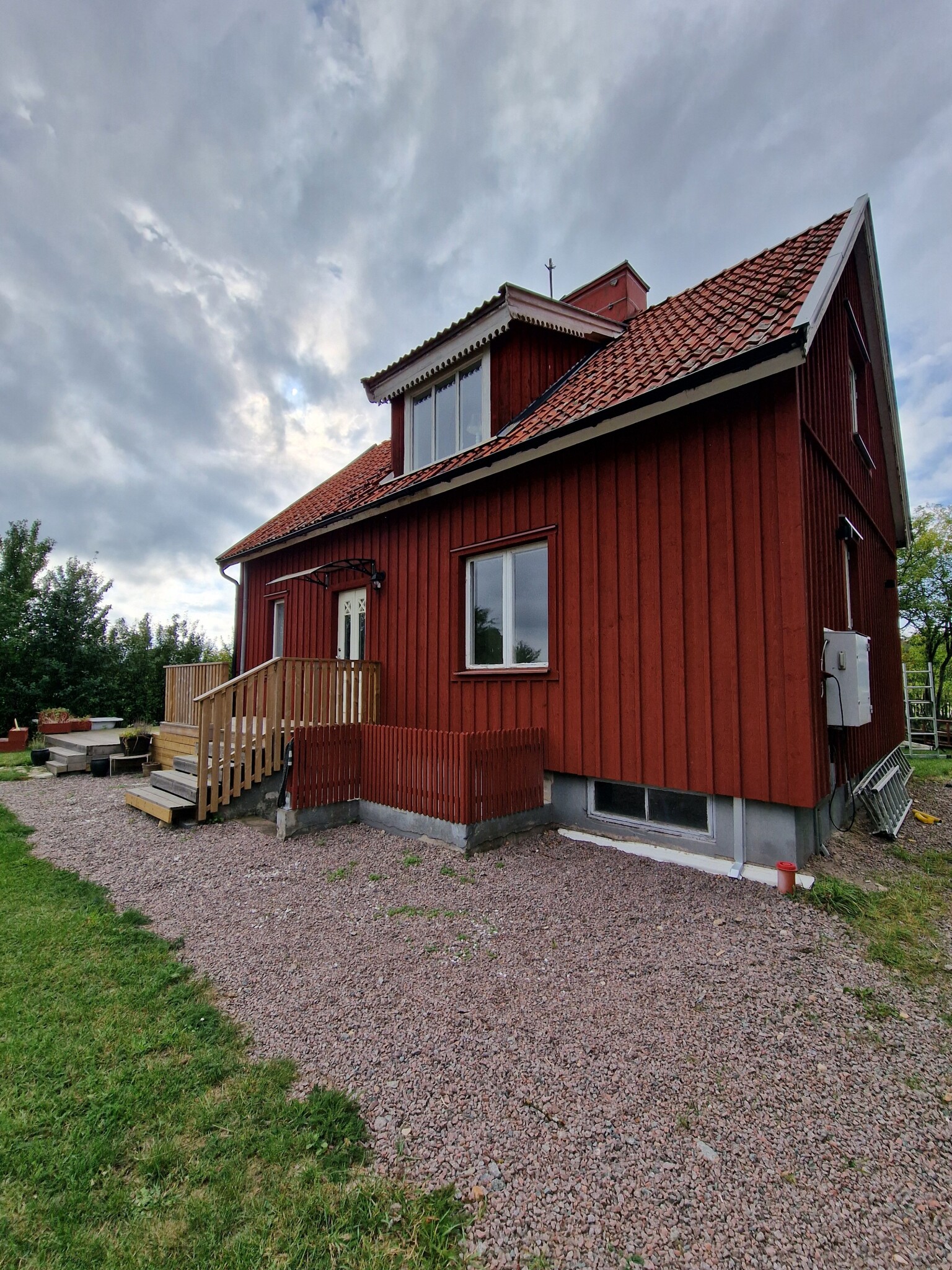

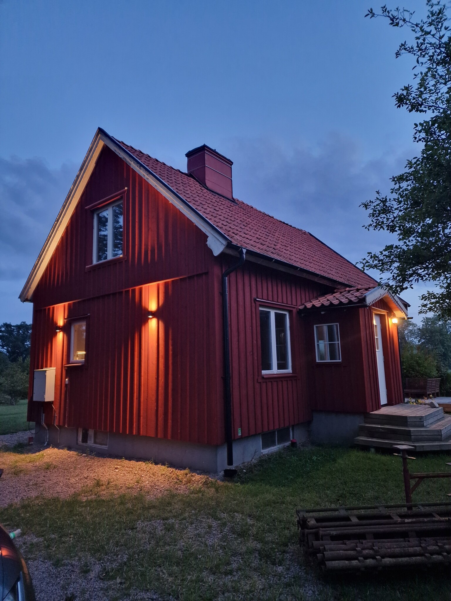

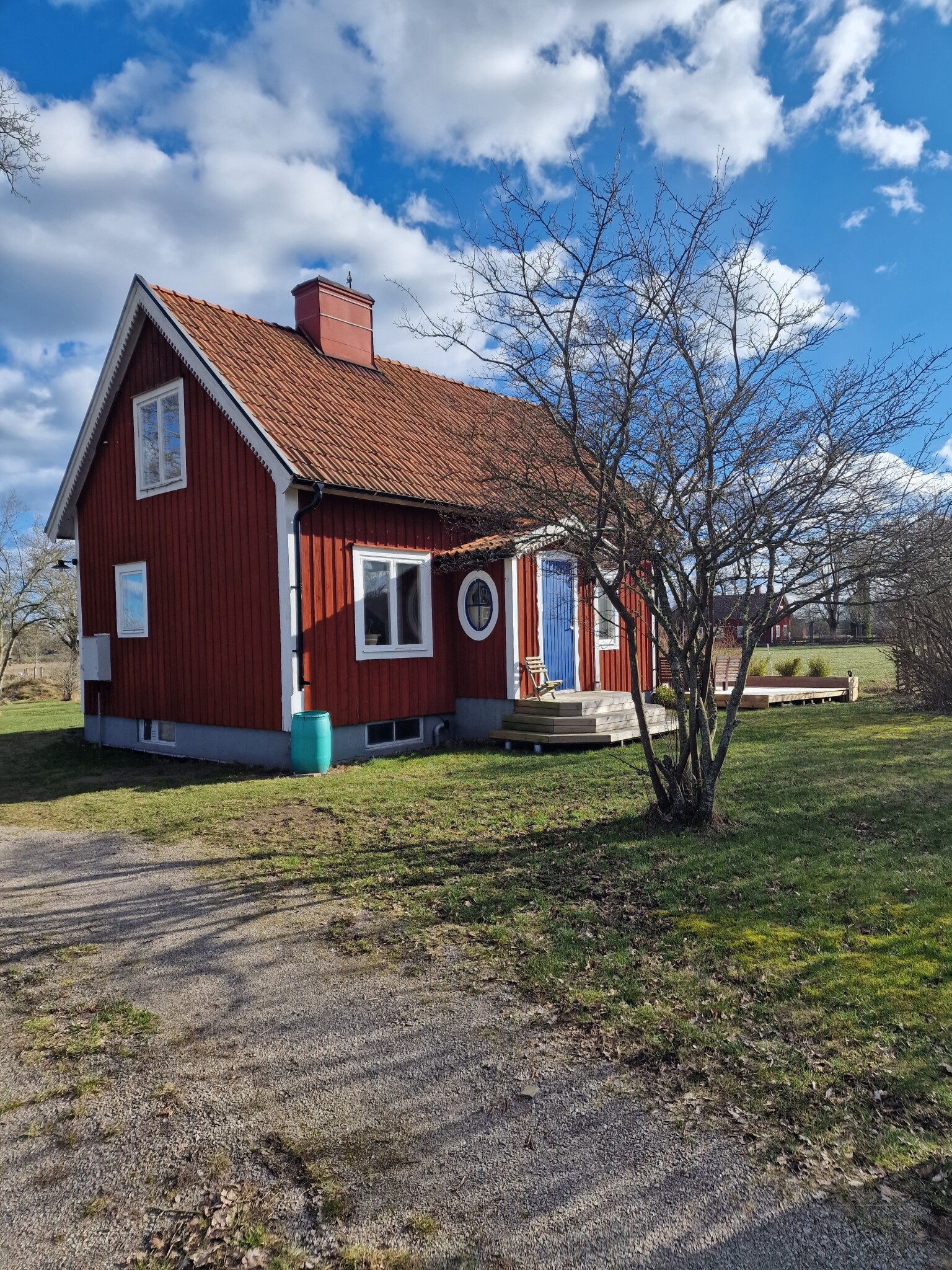

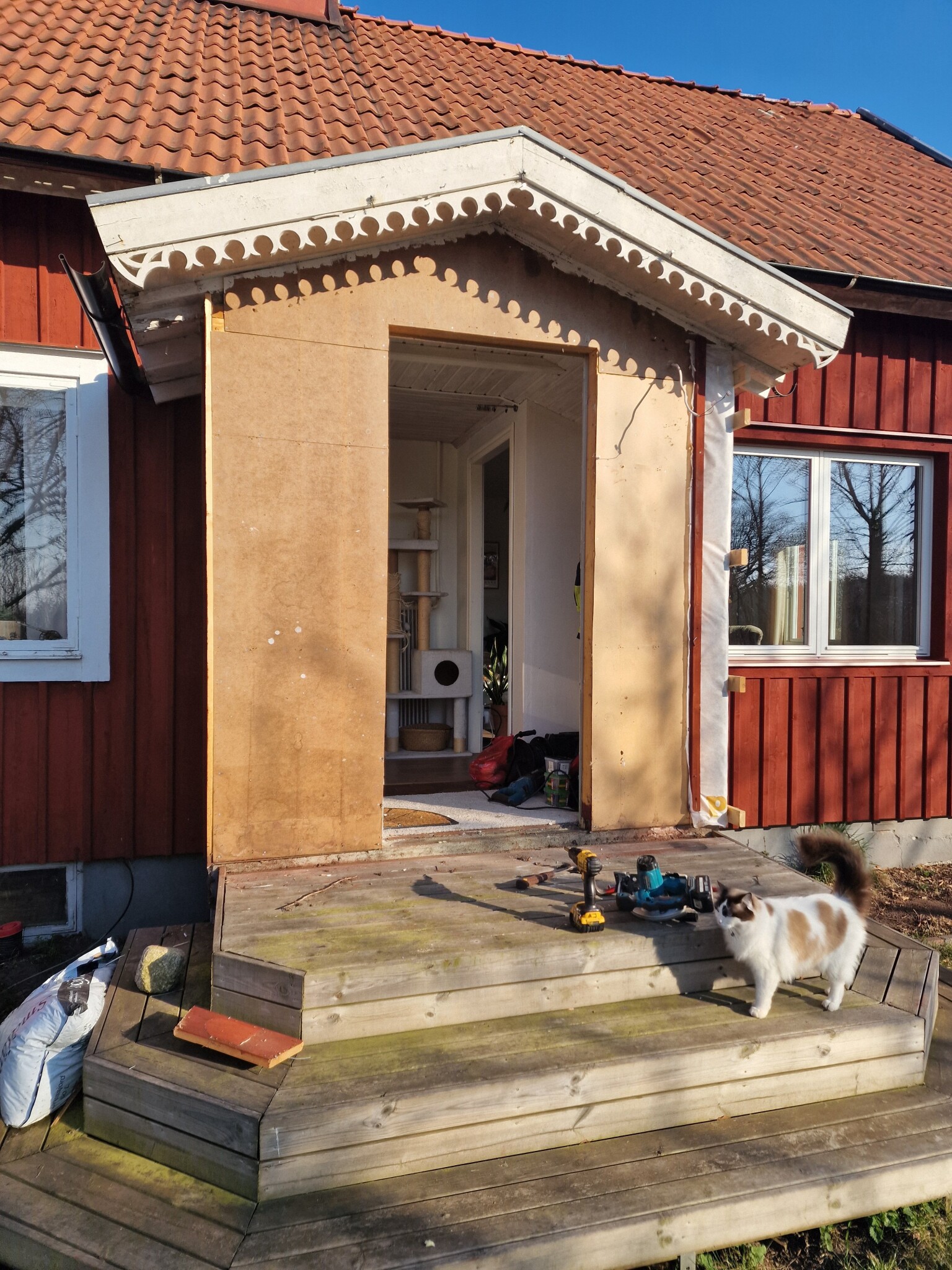

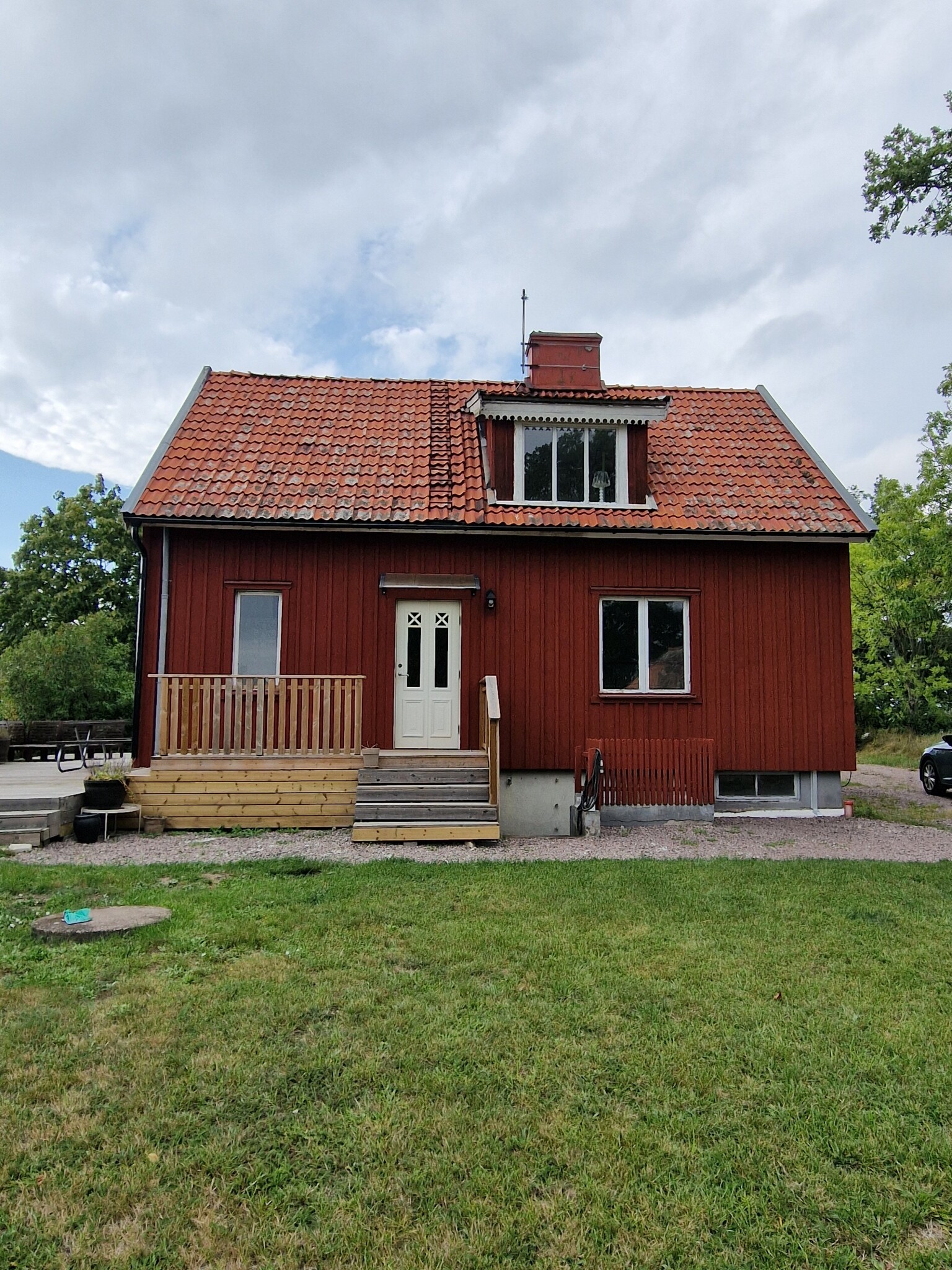

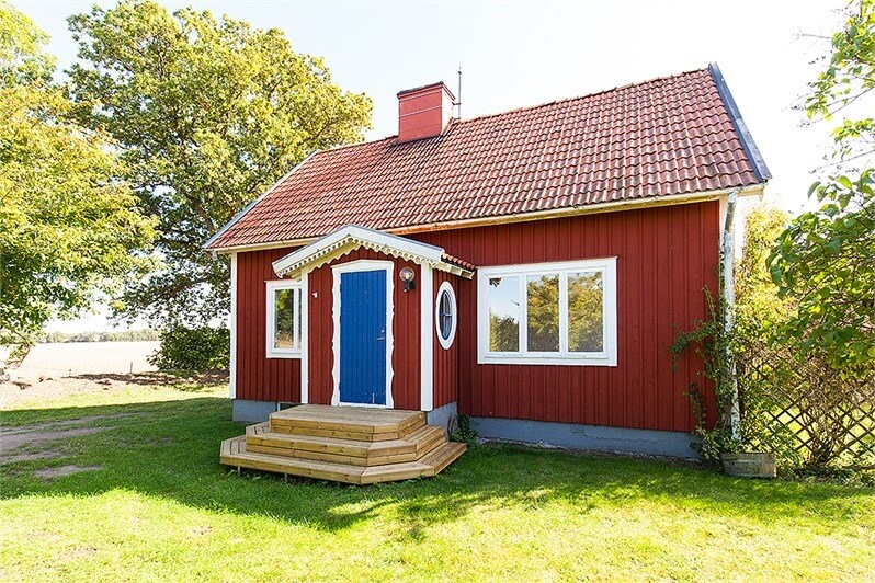

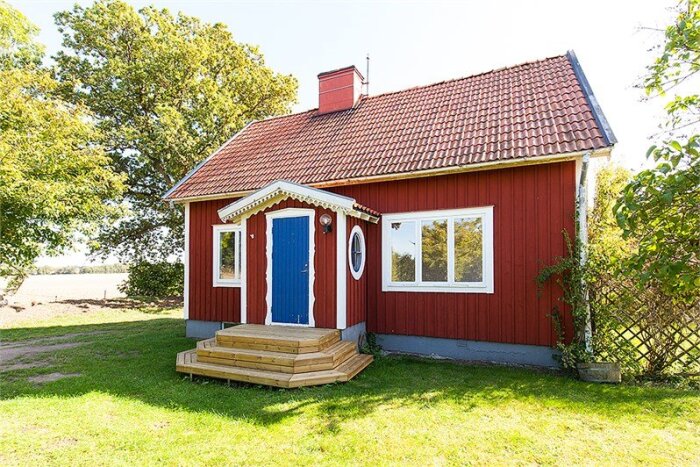

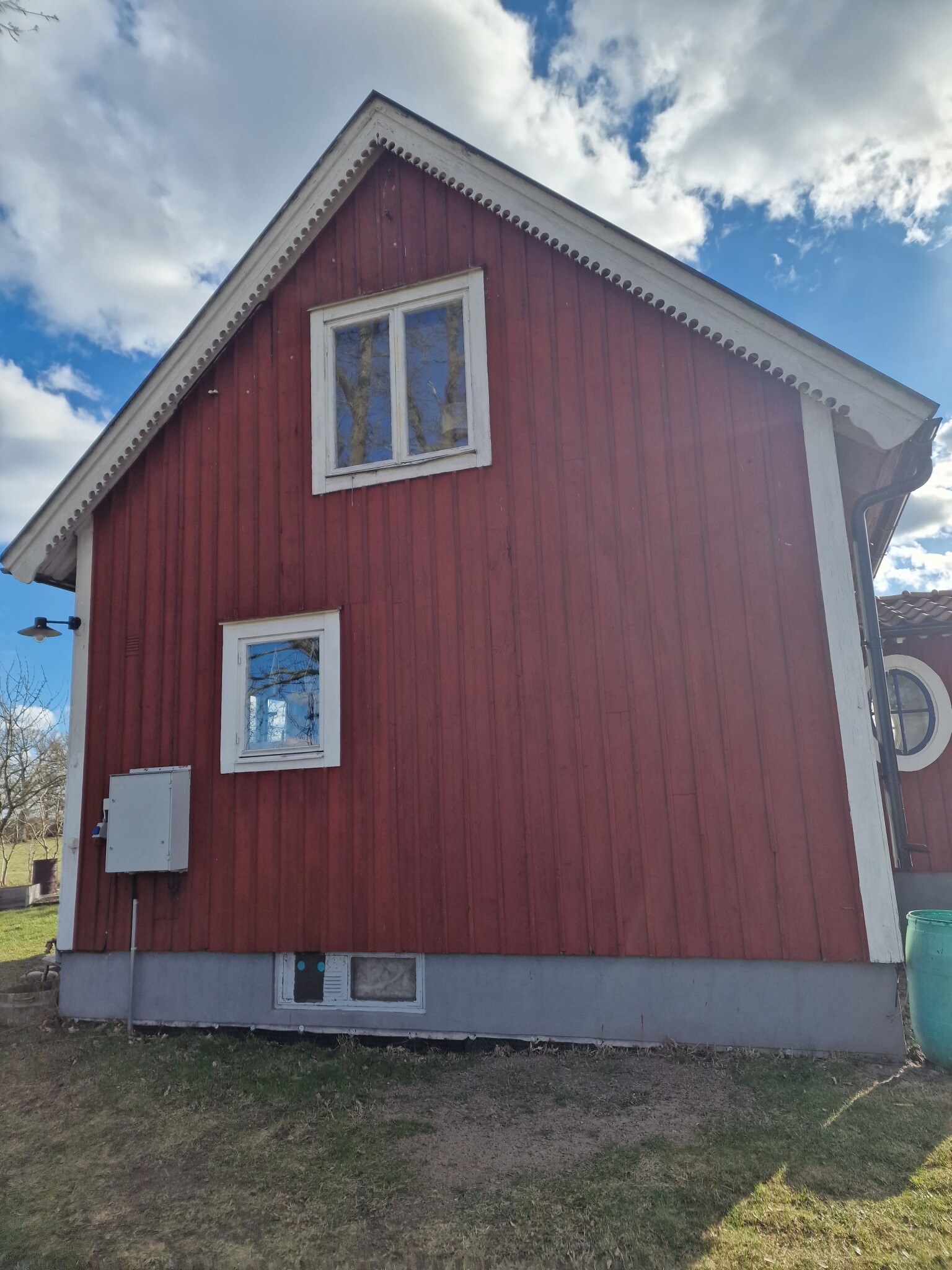

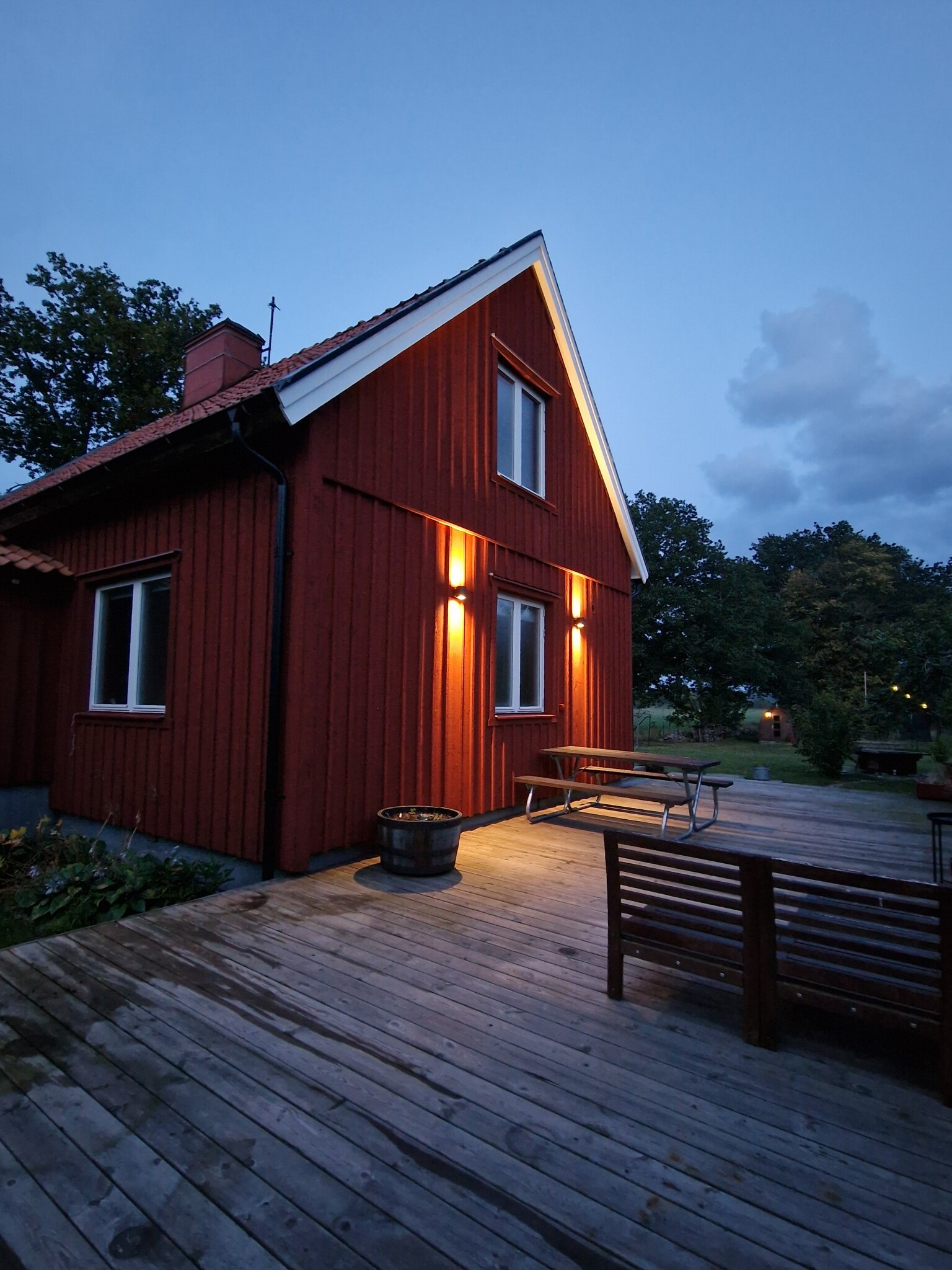

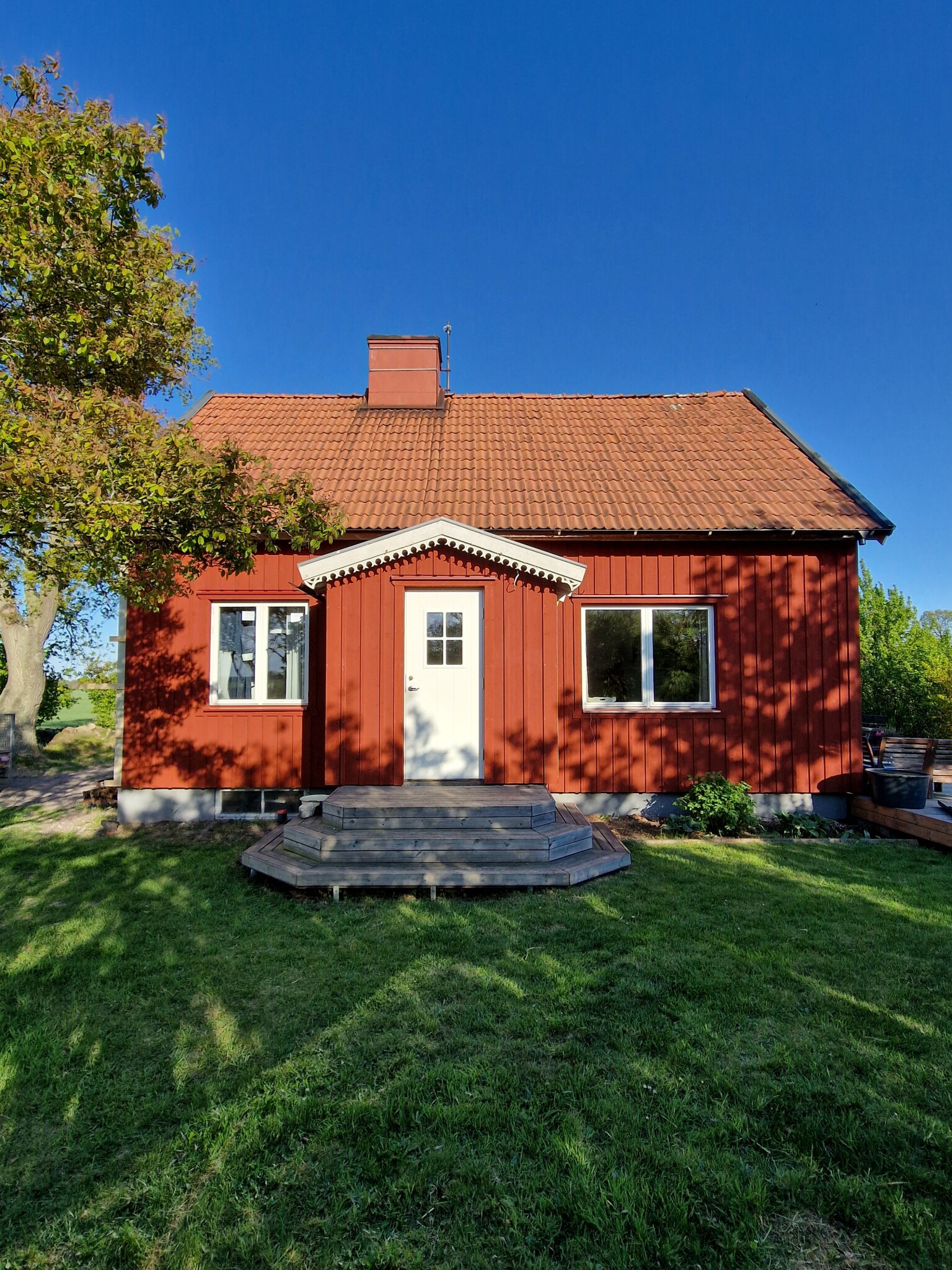

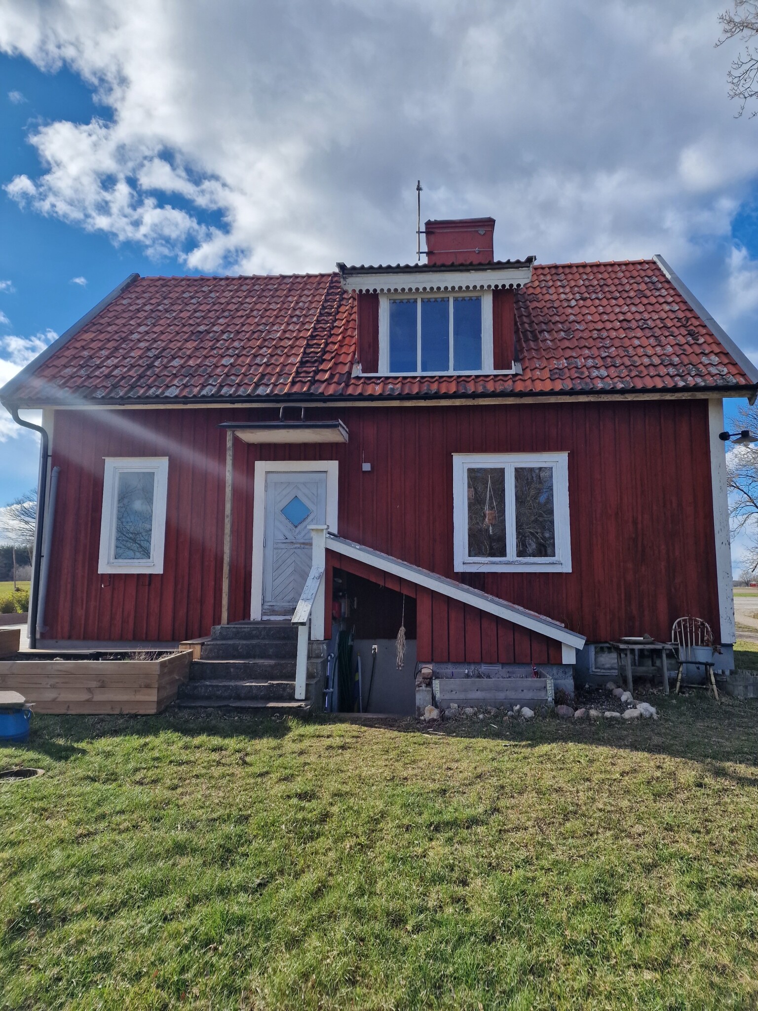

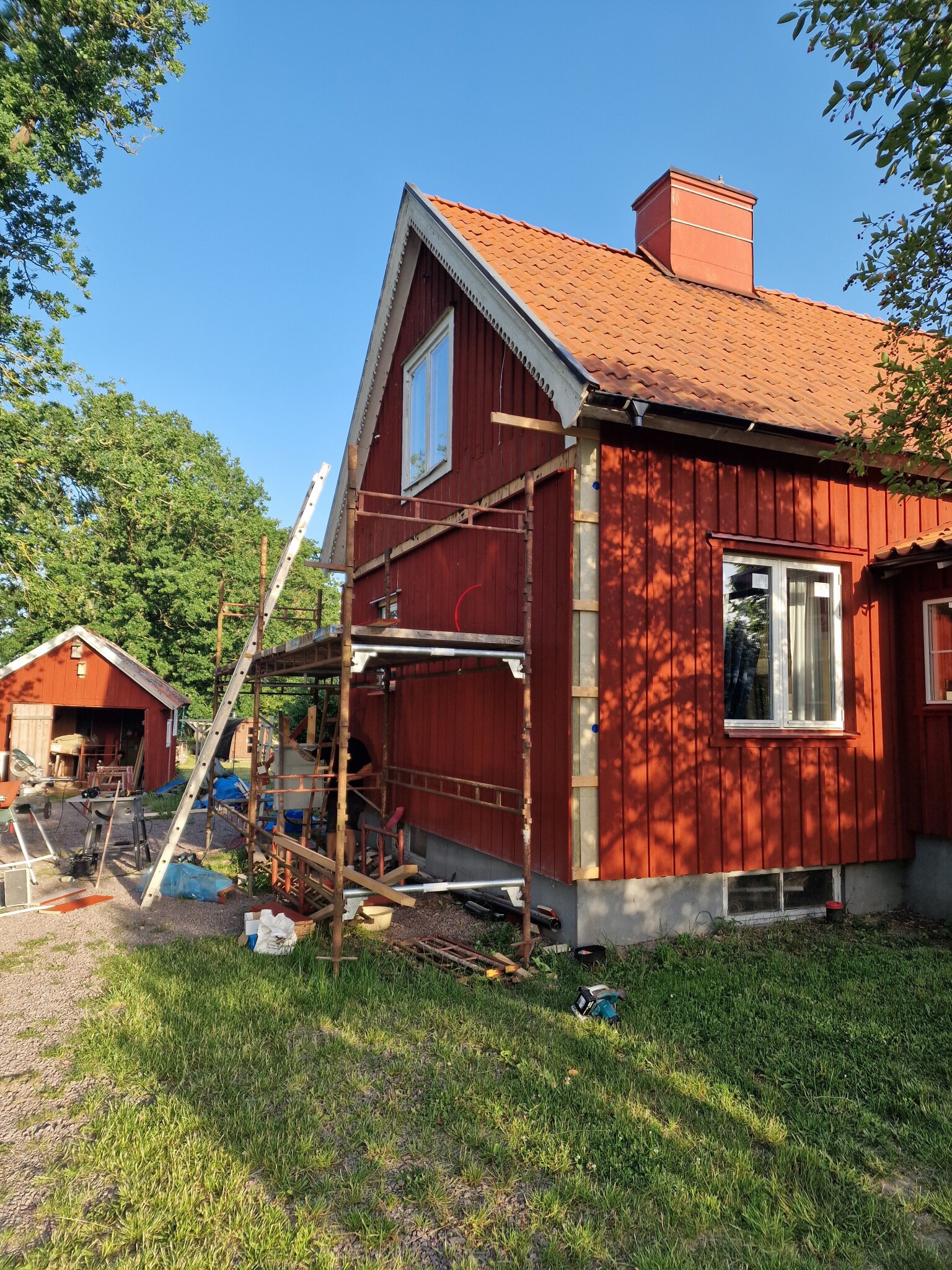

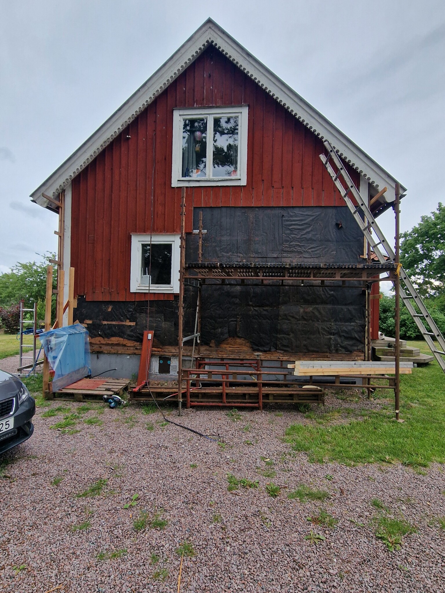

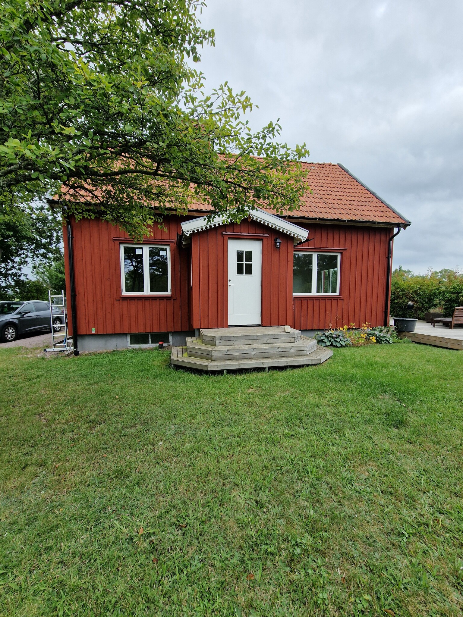

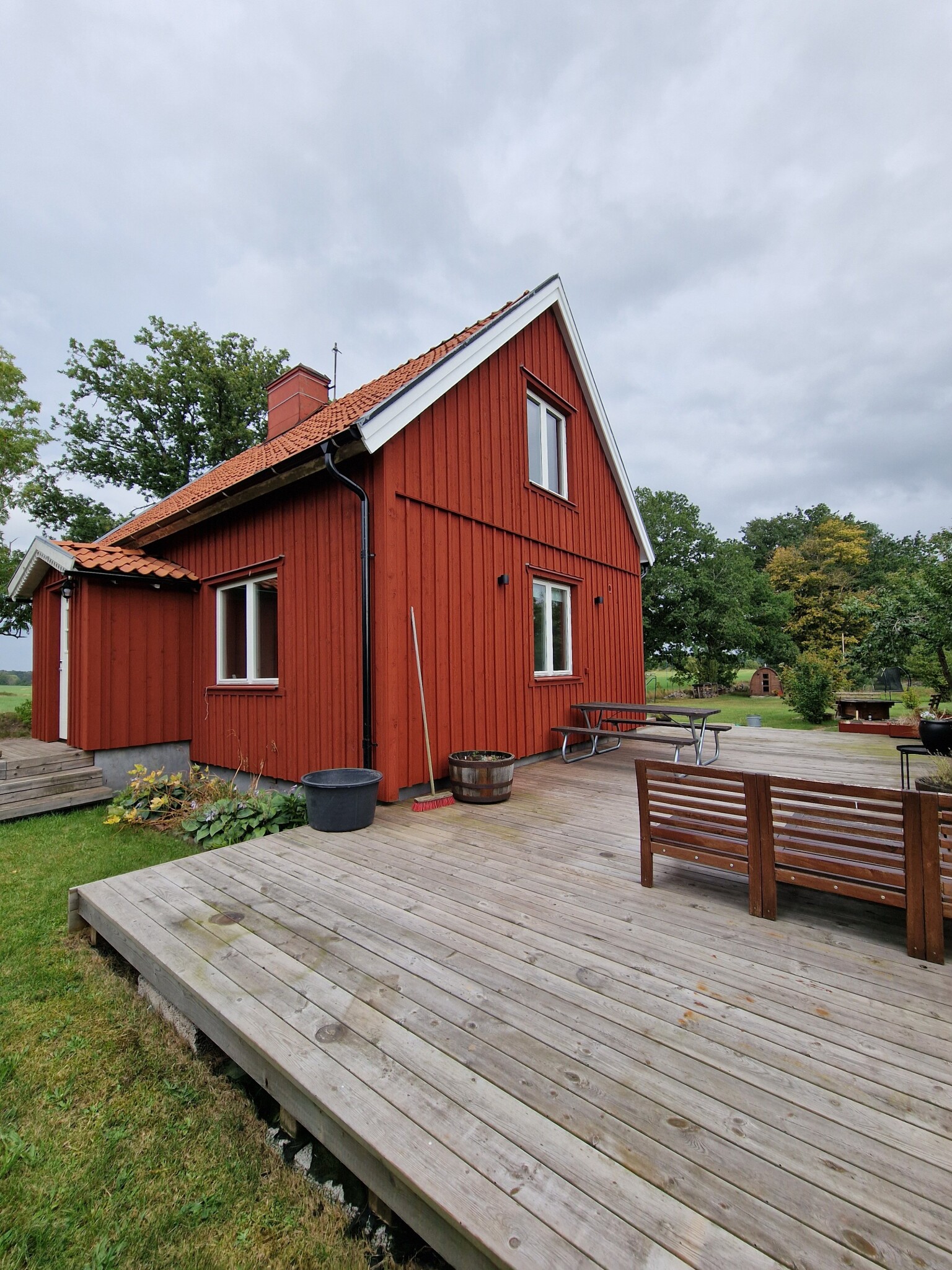

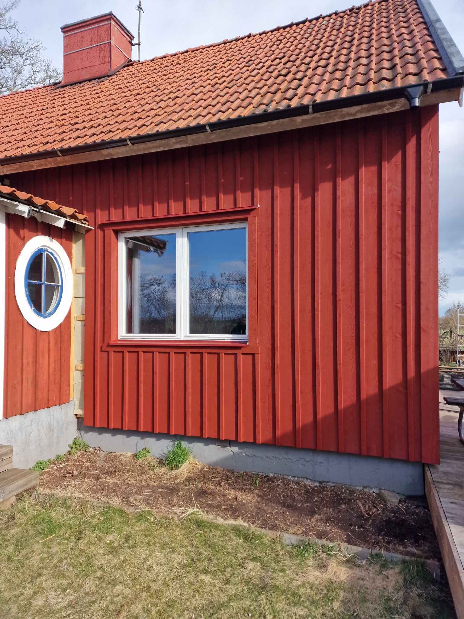

Här kommer bilder på det sista som gjordes och hur fasaden såg ut innan.
  • Rött hus med blå dörr och ny trappa, omgiven av gröna träd och gräsmatta, soligt väder.

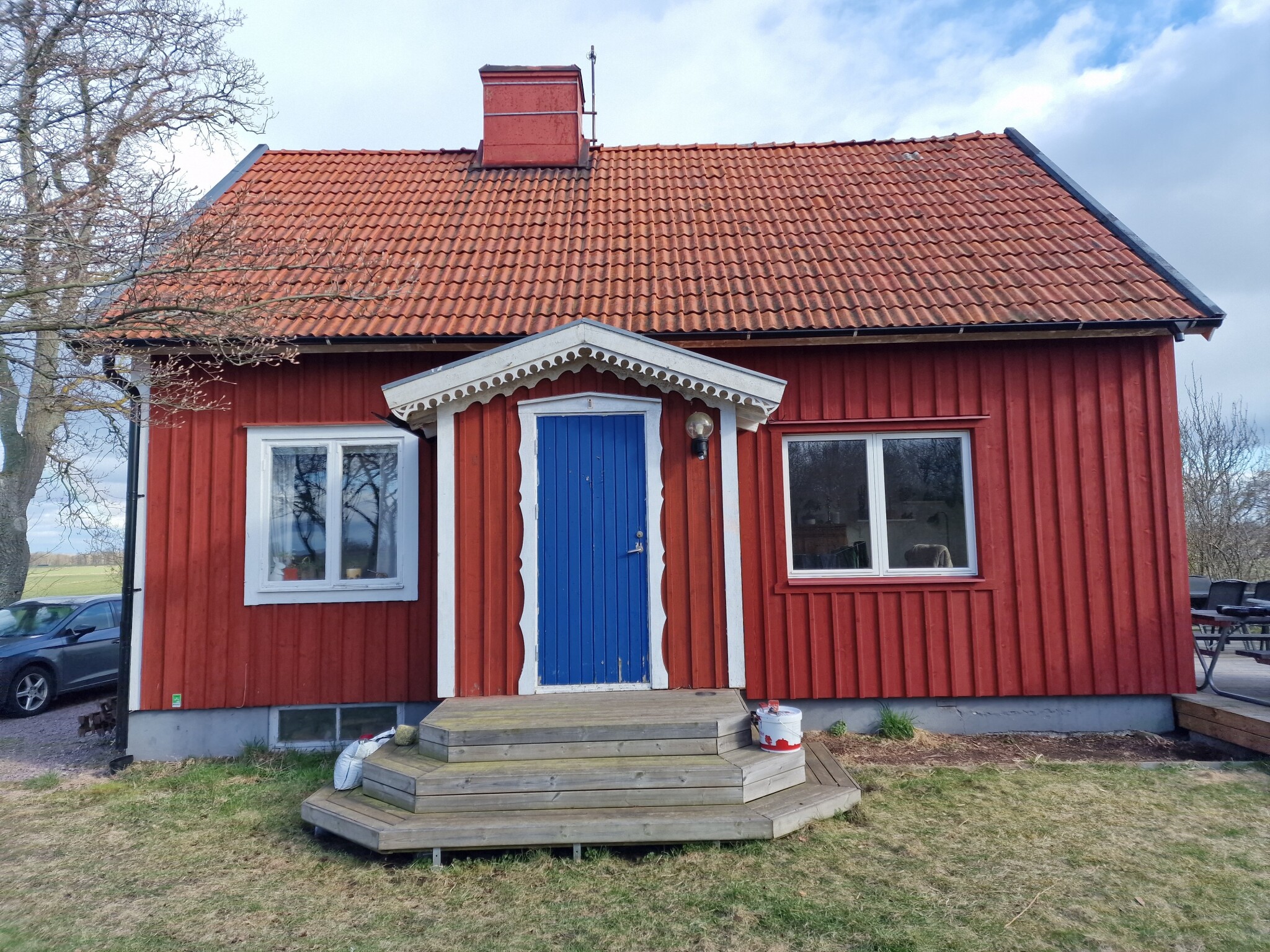

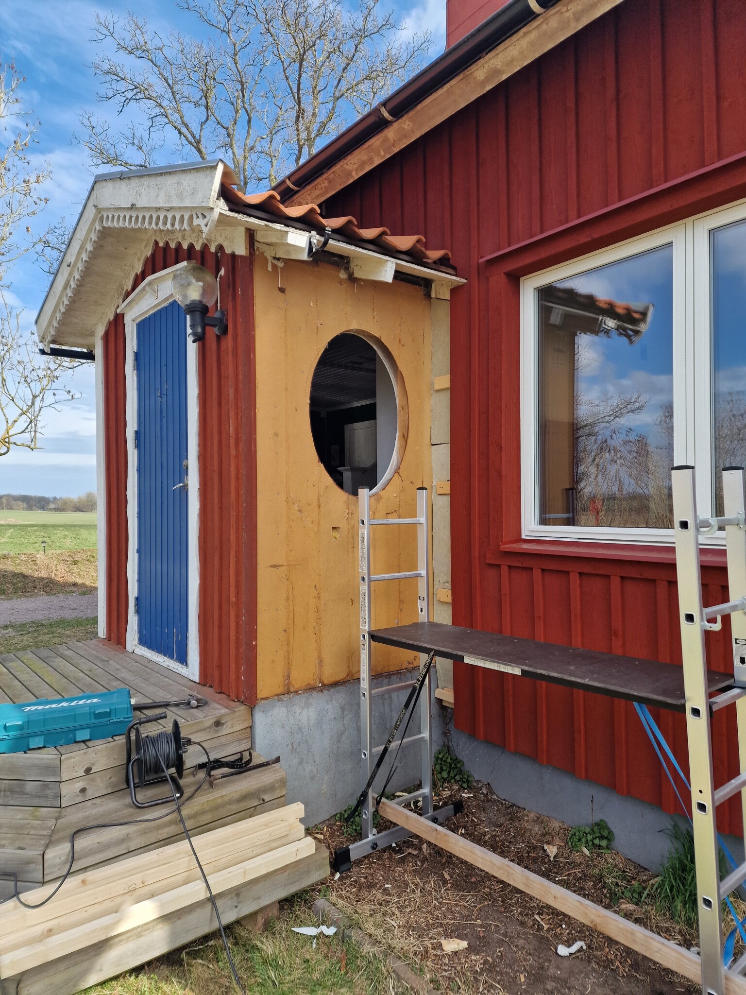

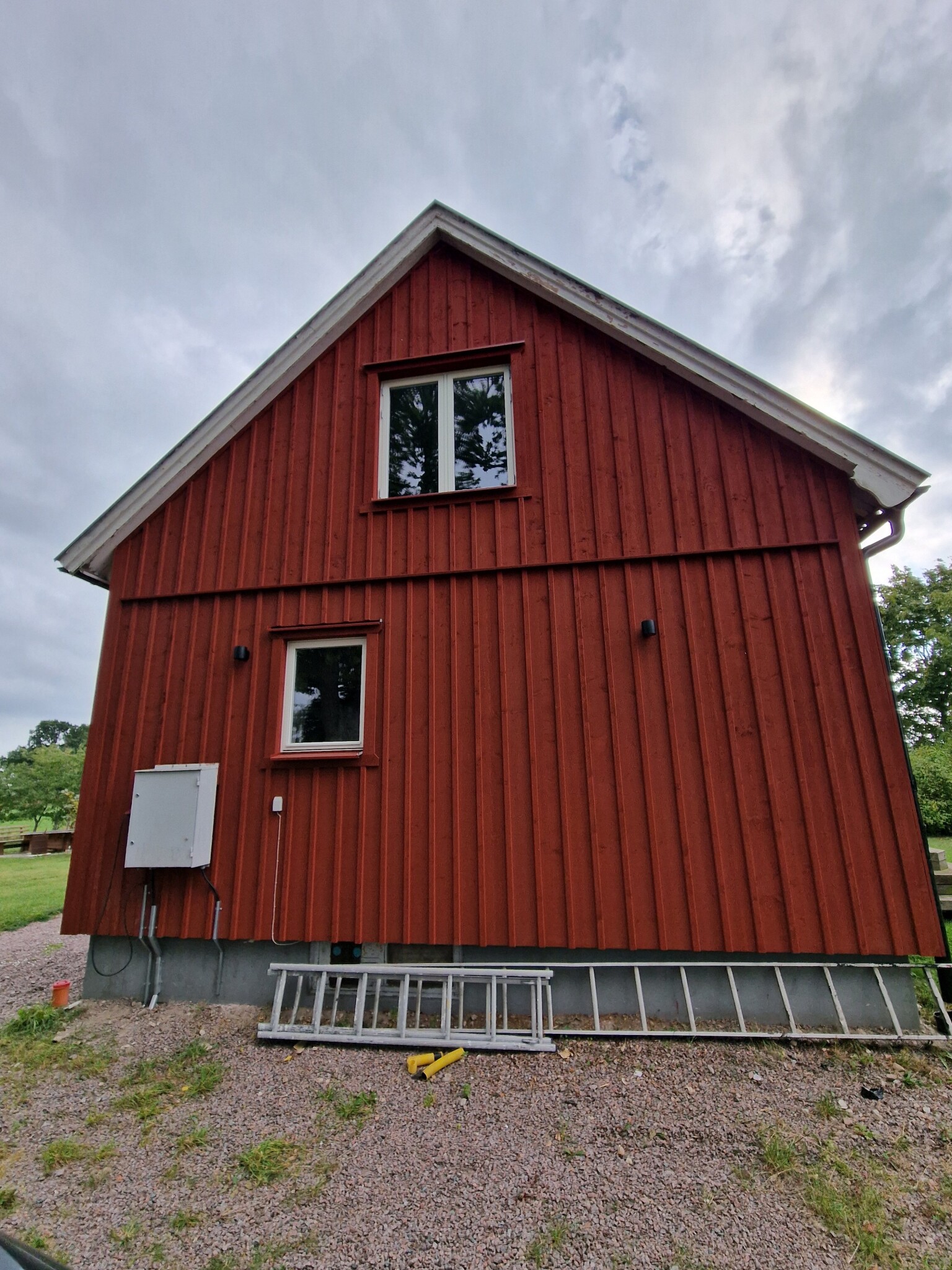

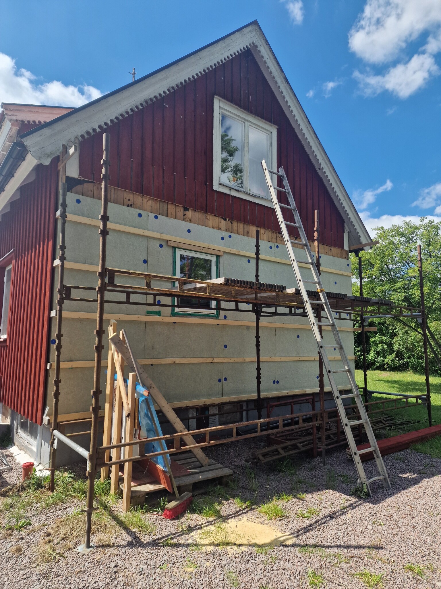

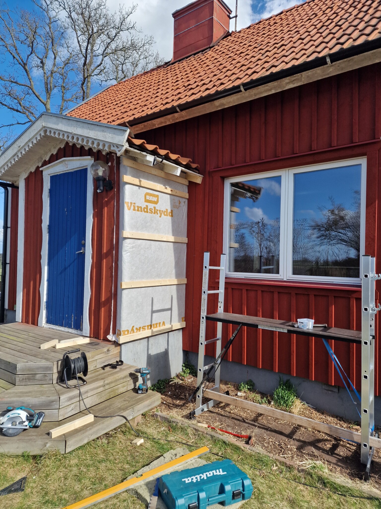

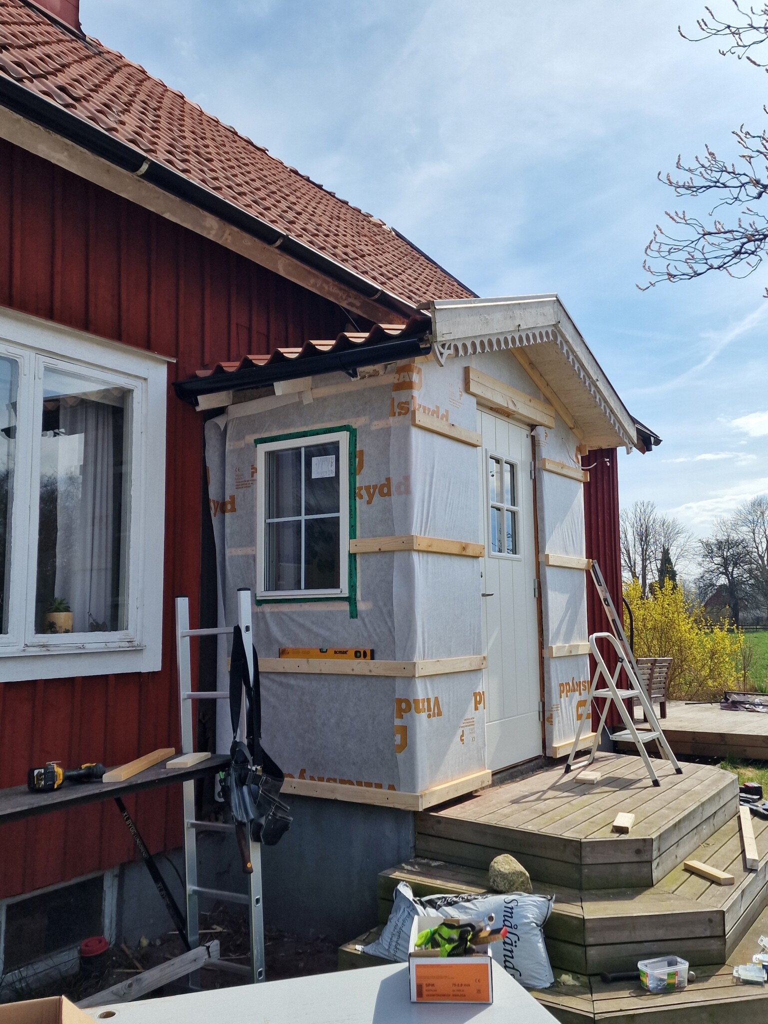

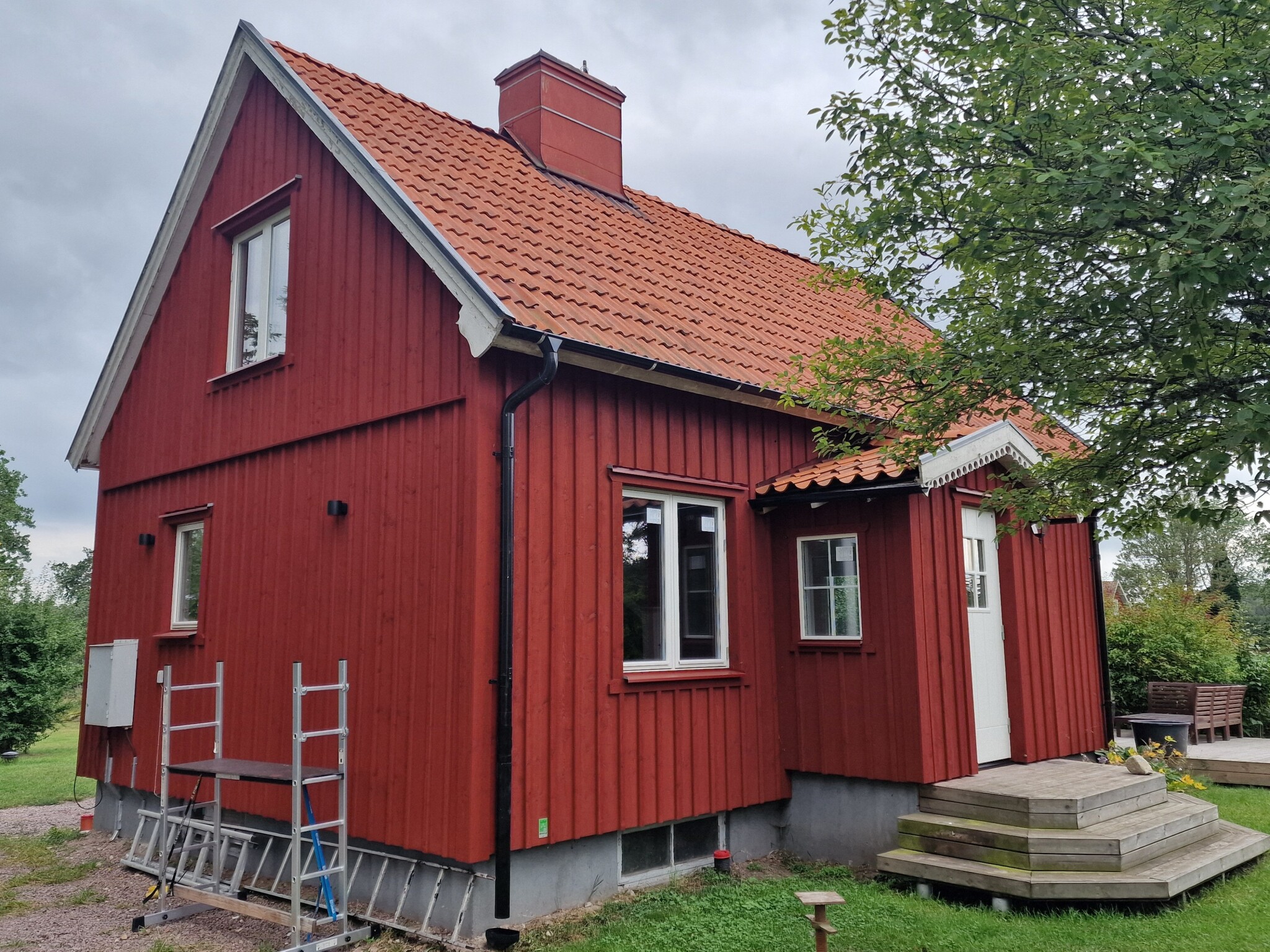

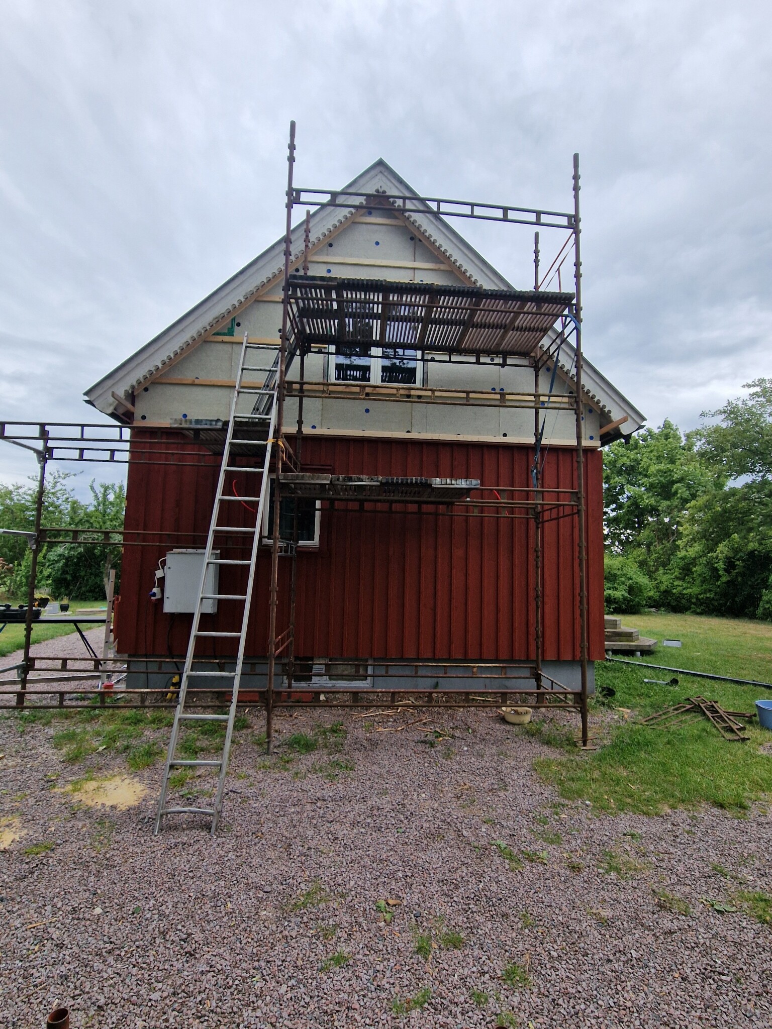

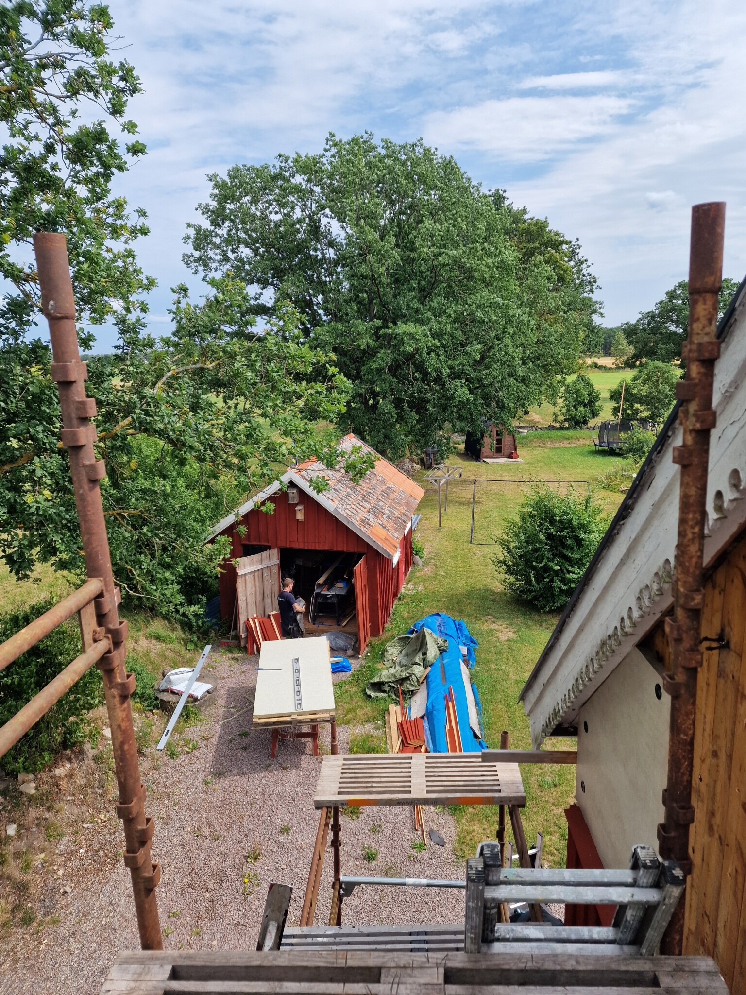

Syllen är bytt runt nästan hela huset och stommen har nu avluftning med reglar samt tilläggsisolerat hela huset. Fönstren är nya förutom kupan som tas samtidigt som takbytet.

  • Rött trähus med nytt vindskydd vid entrén, nya fönster och verktyg runt byggområdet, inklusive såg och stege.
  • Entré av rött hus under renovering med slarvigt uppställd trappa, verktyg och en katt på verandan, nytt fönster och träpanel.

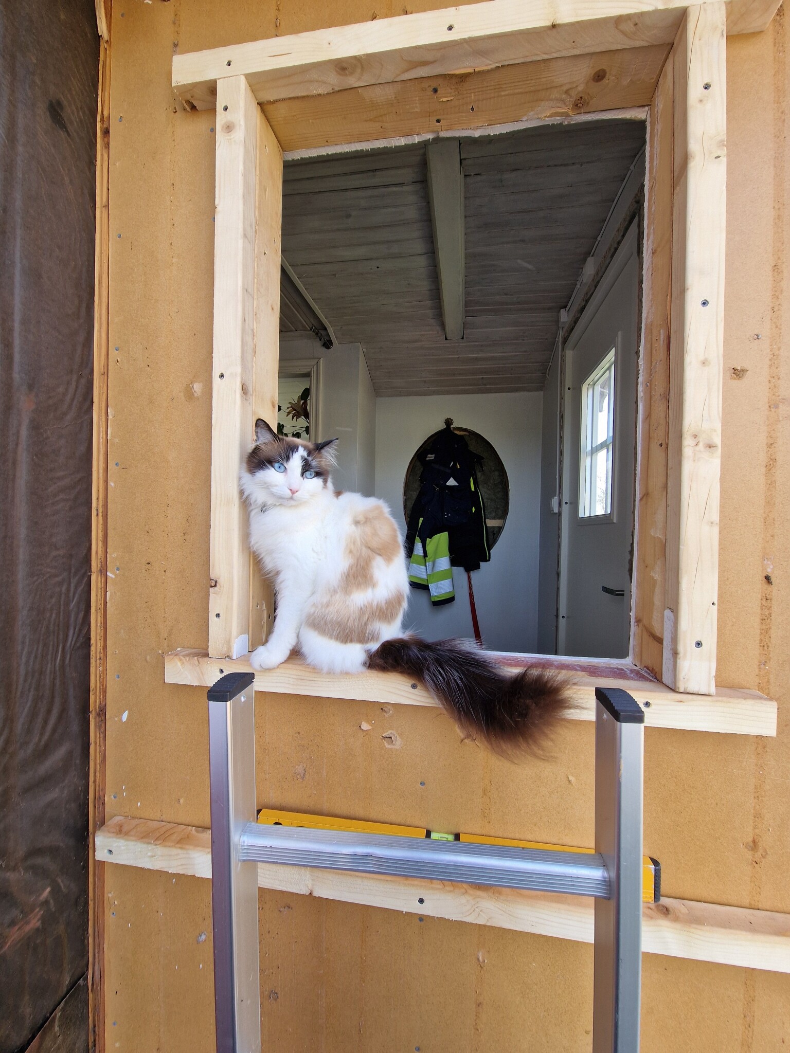

  • Katt sitter i ett fönster som ännu är under renovering i ett hus med synliga träreglar.

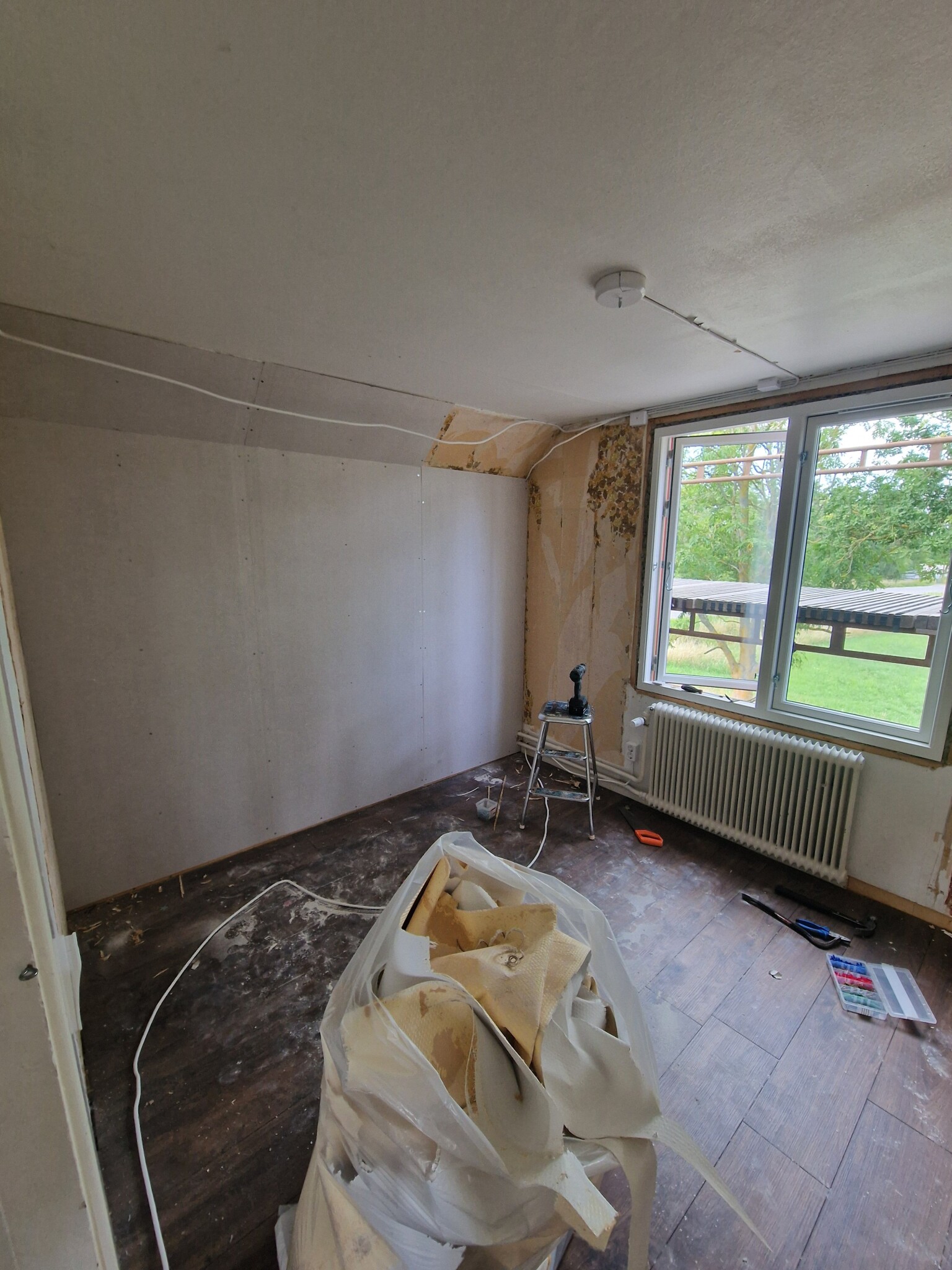

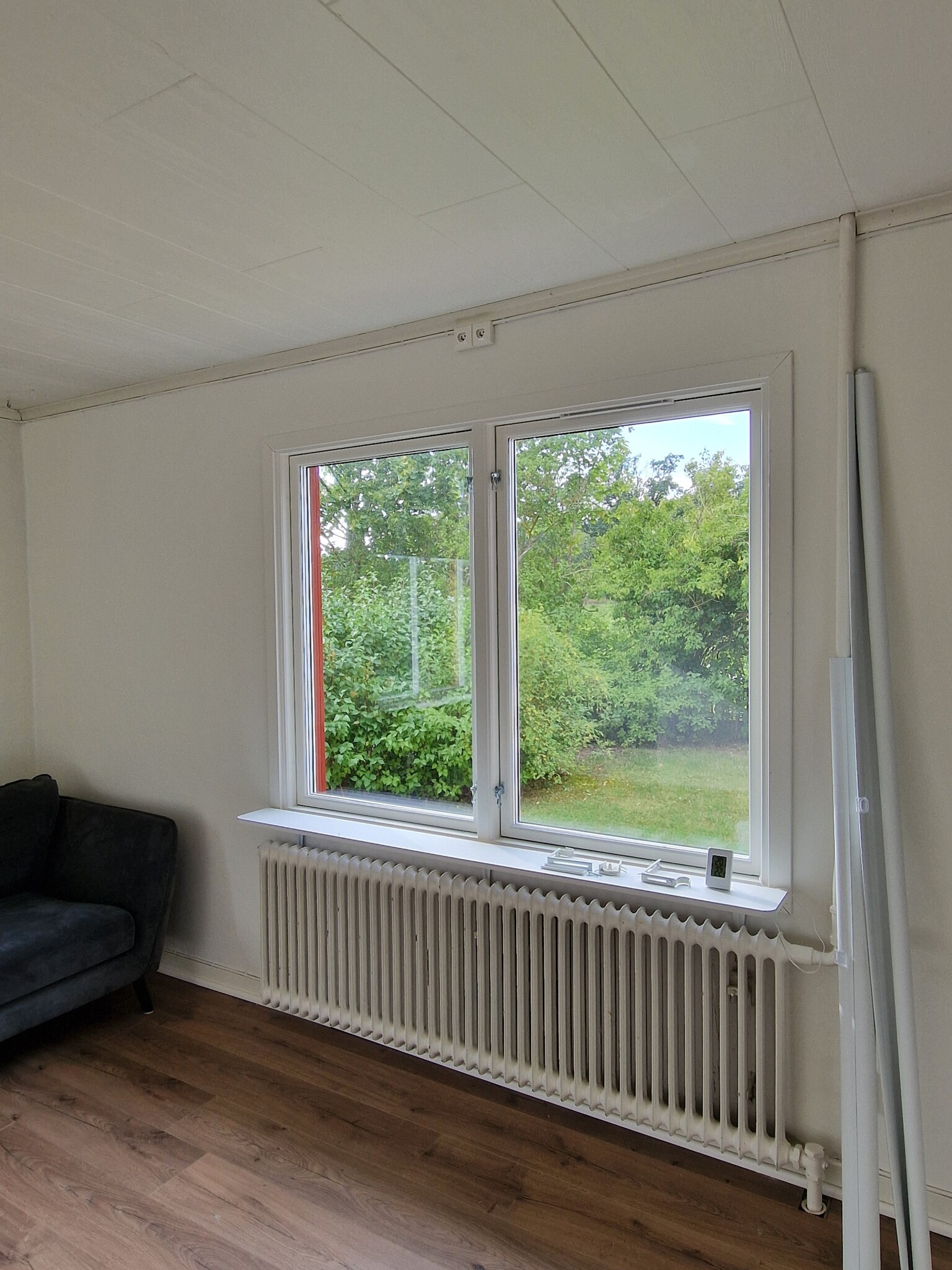

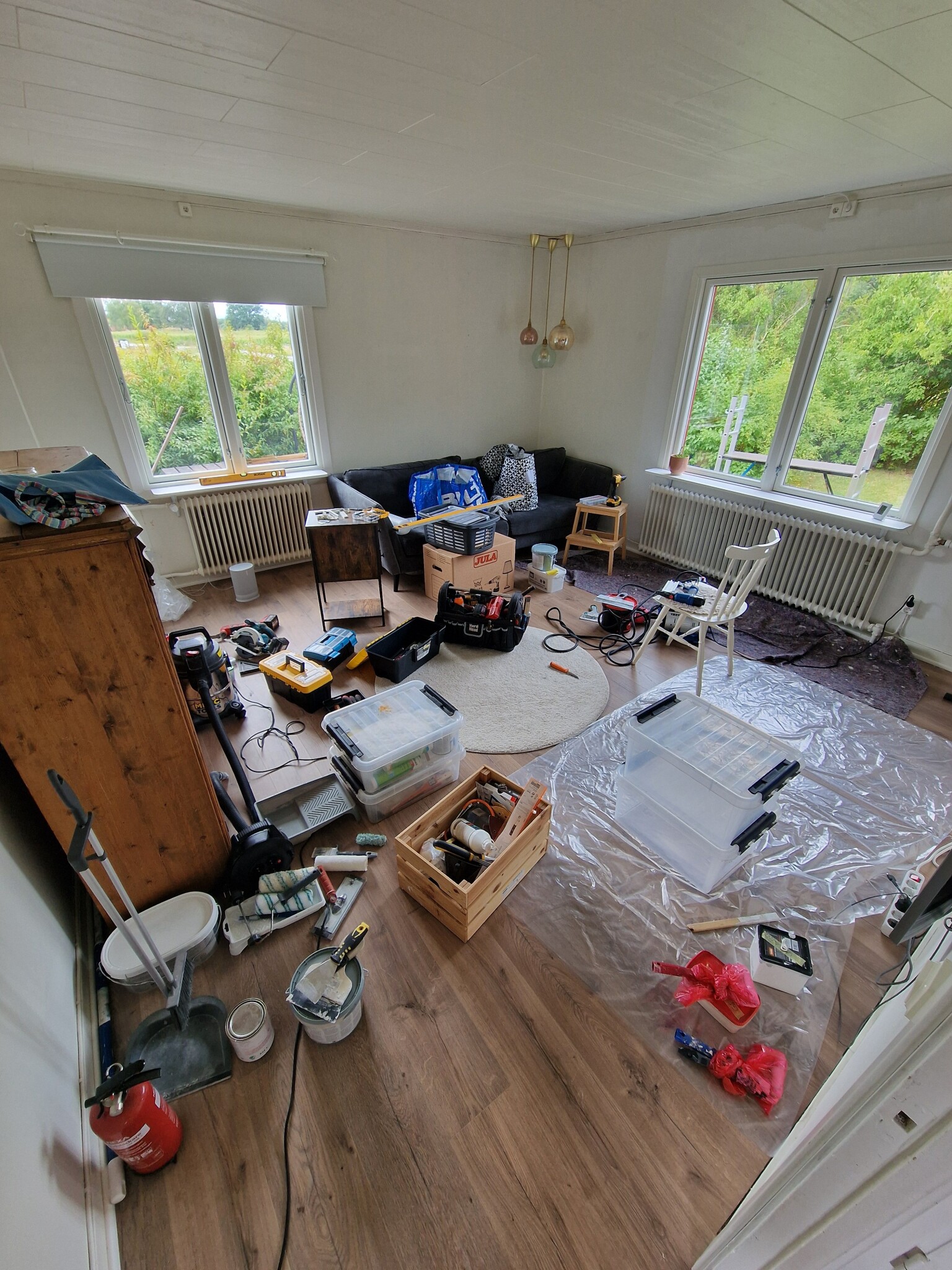

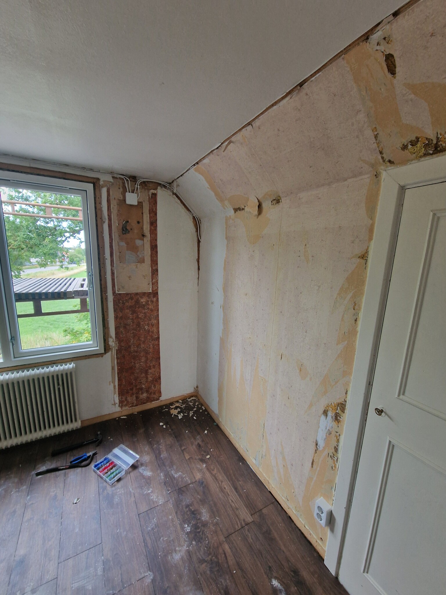

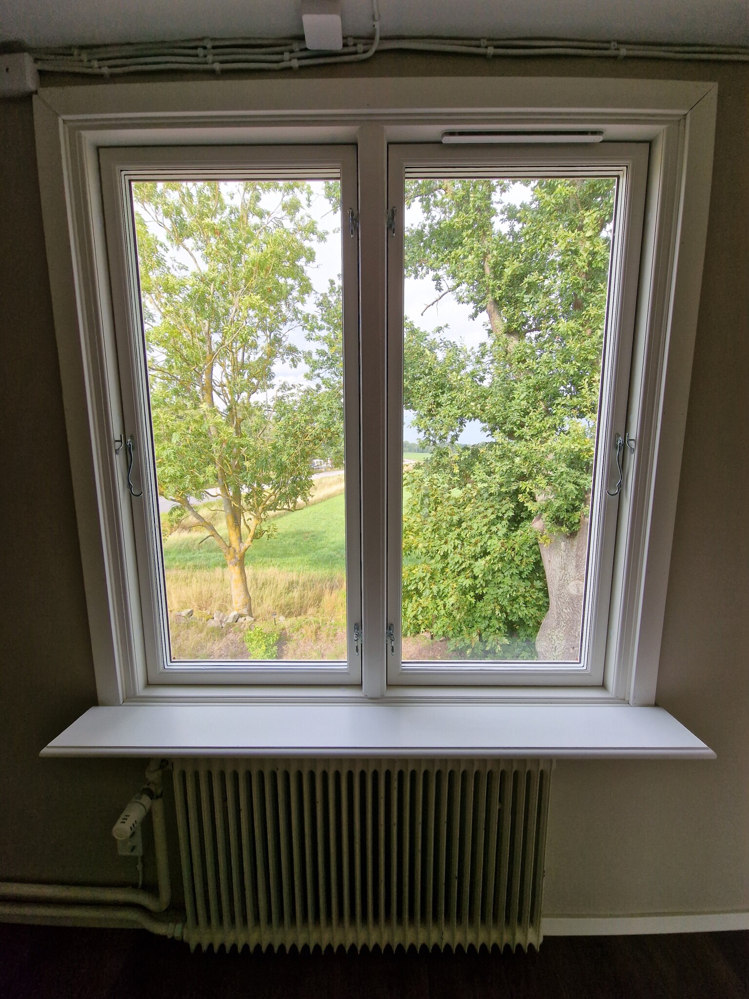

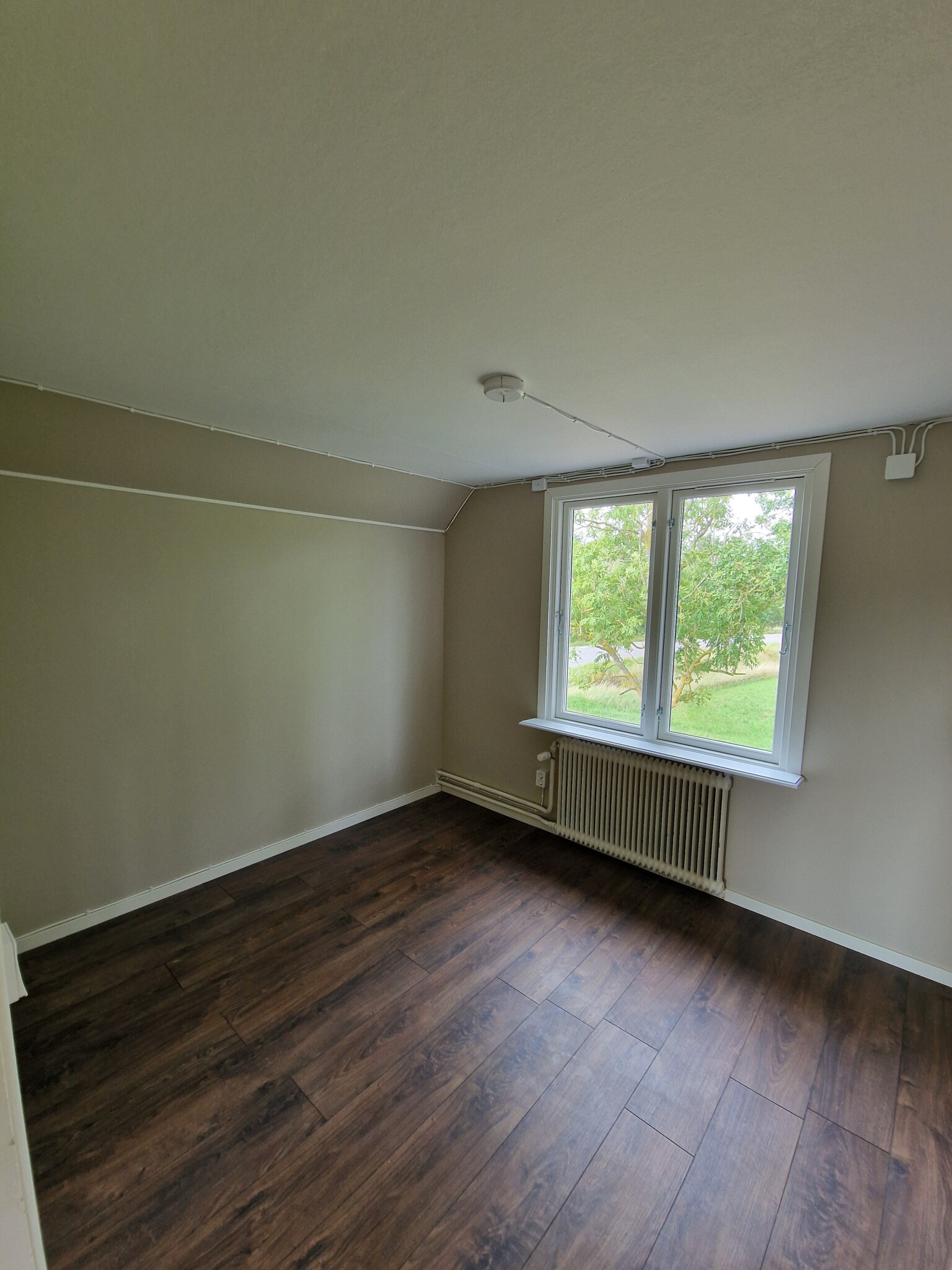

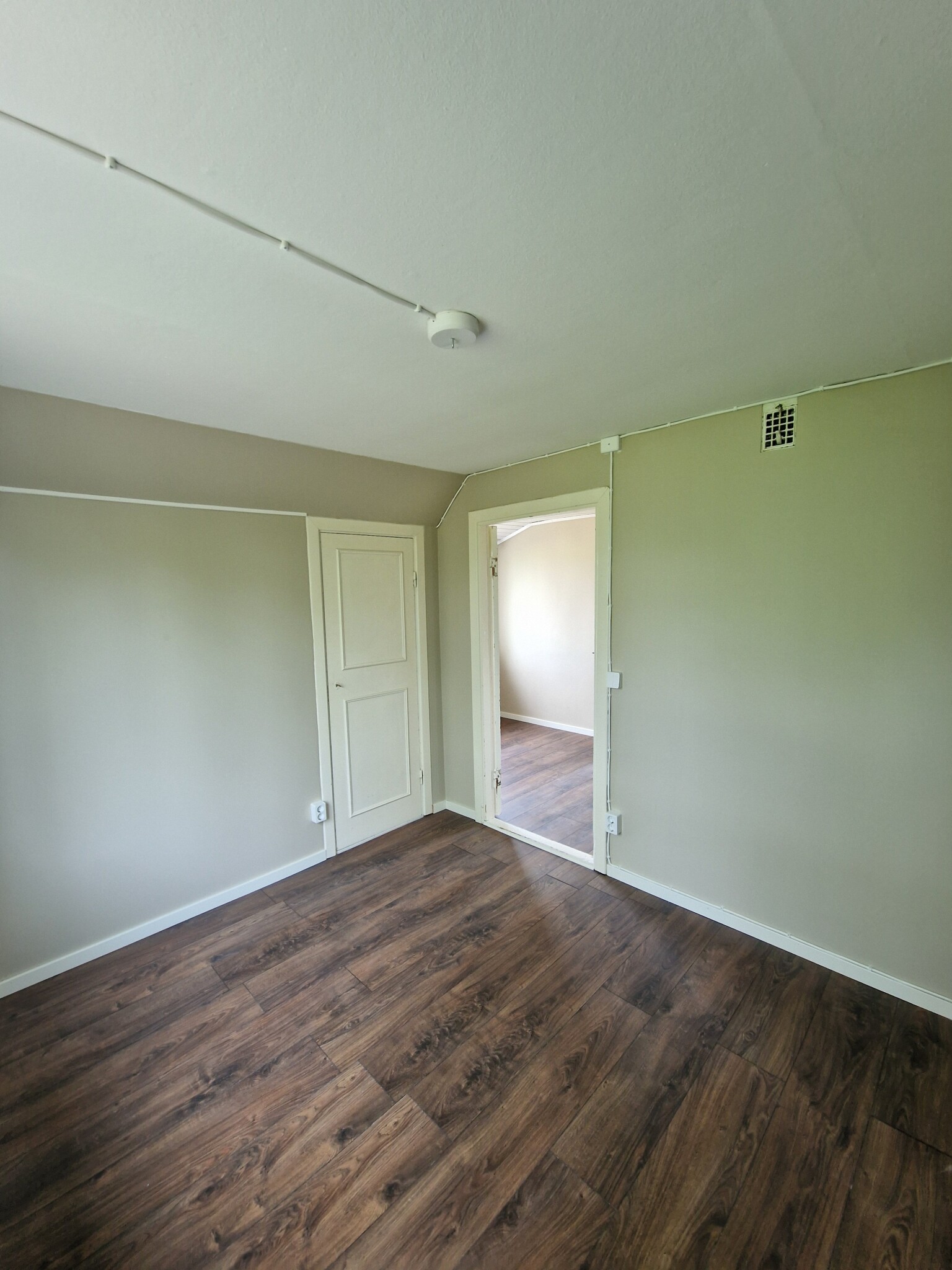

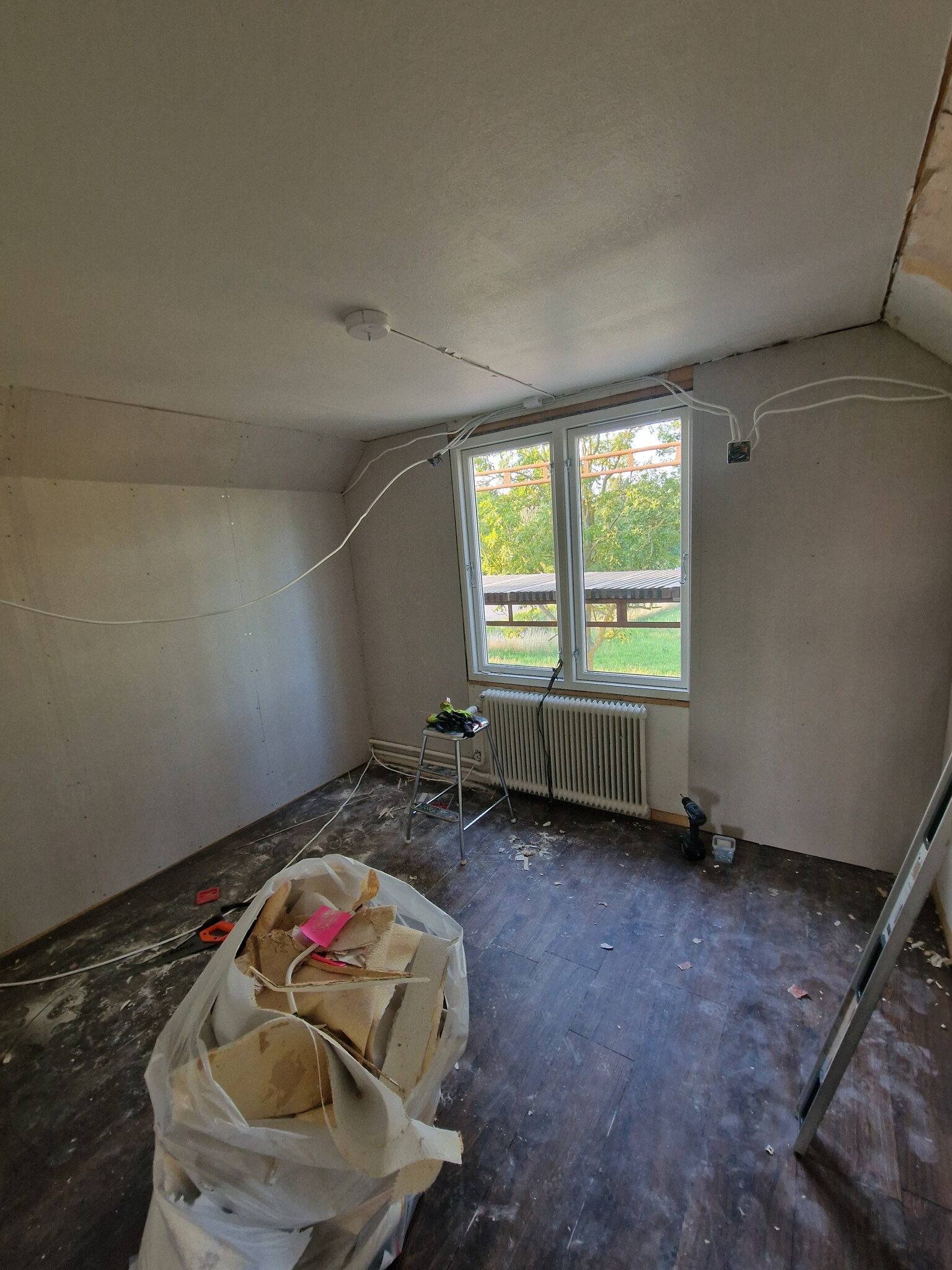

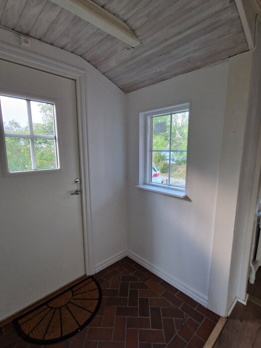

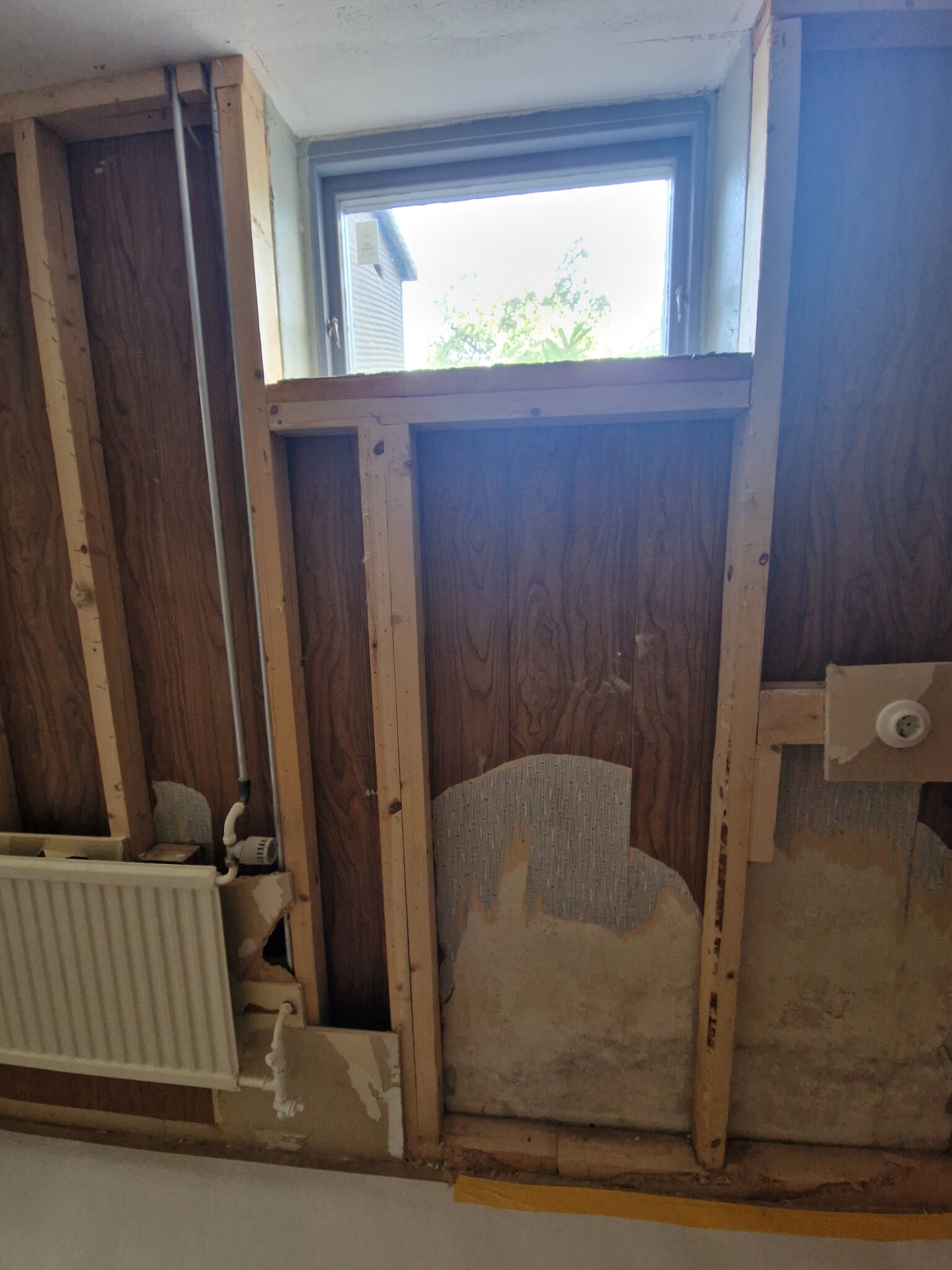

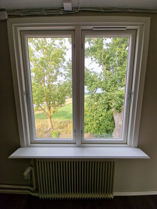

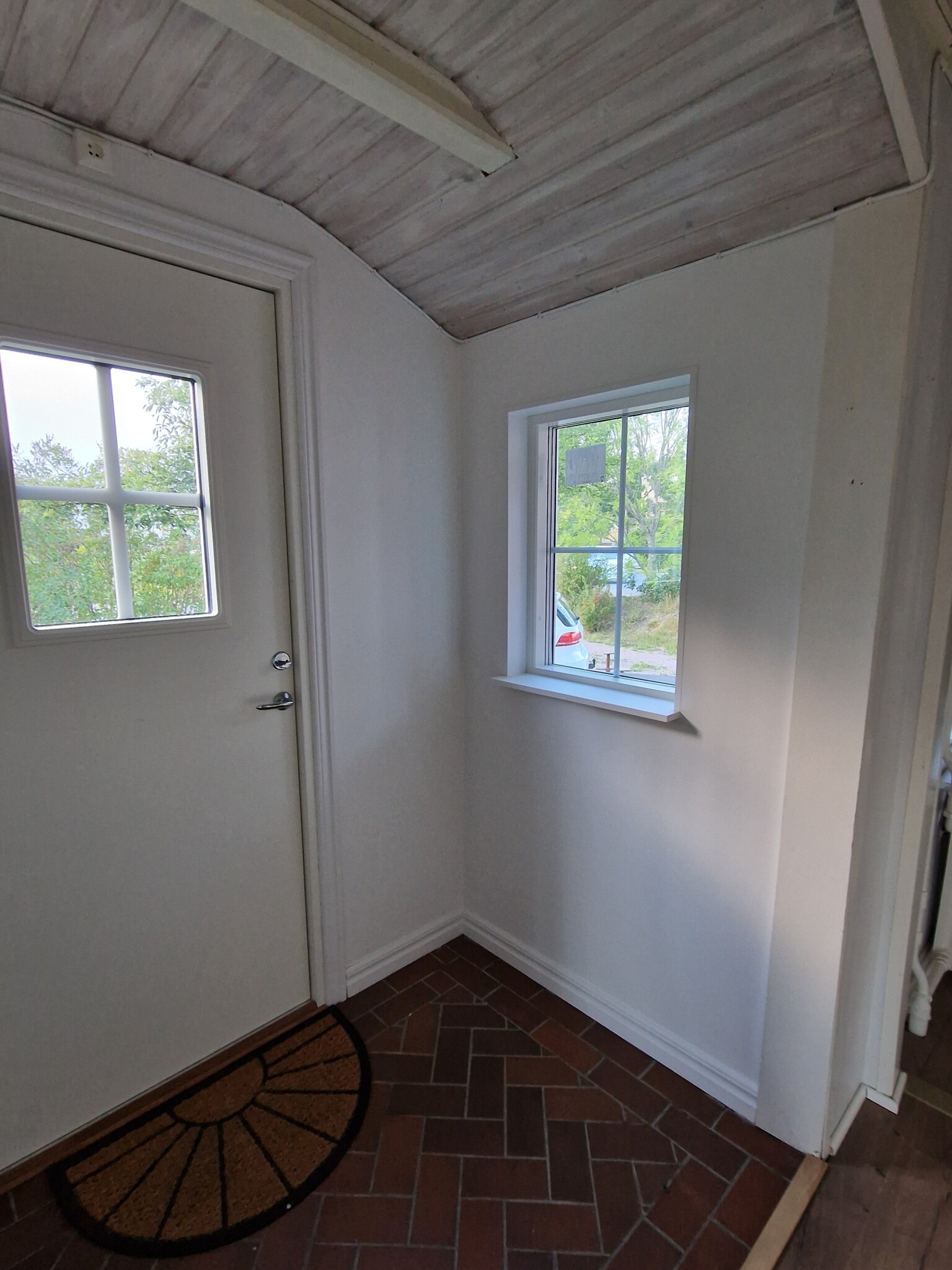

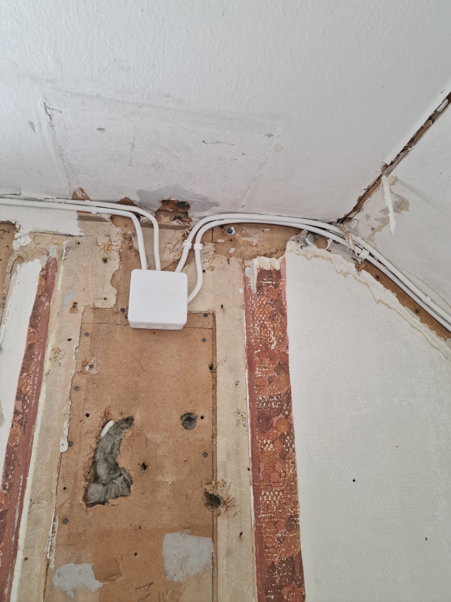

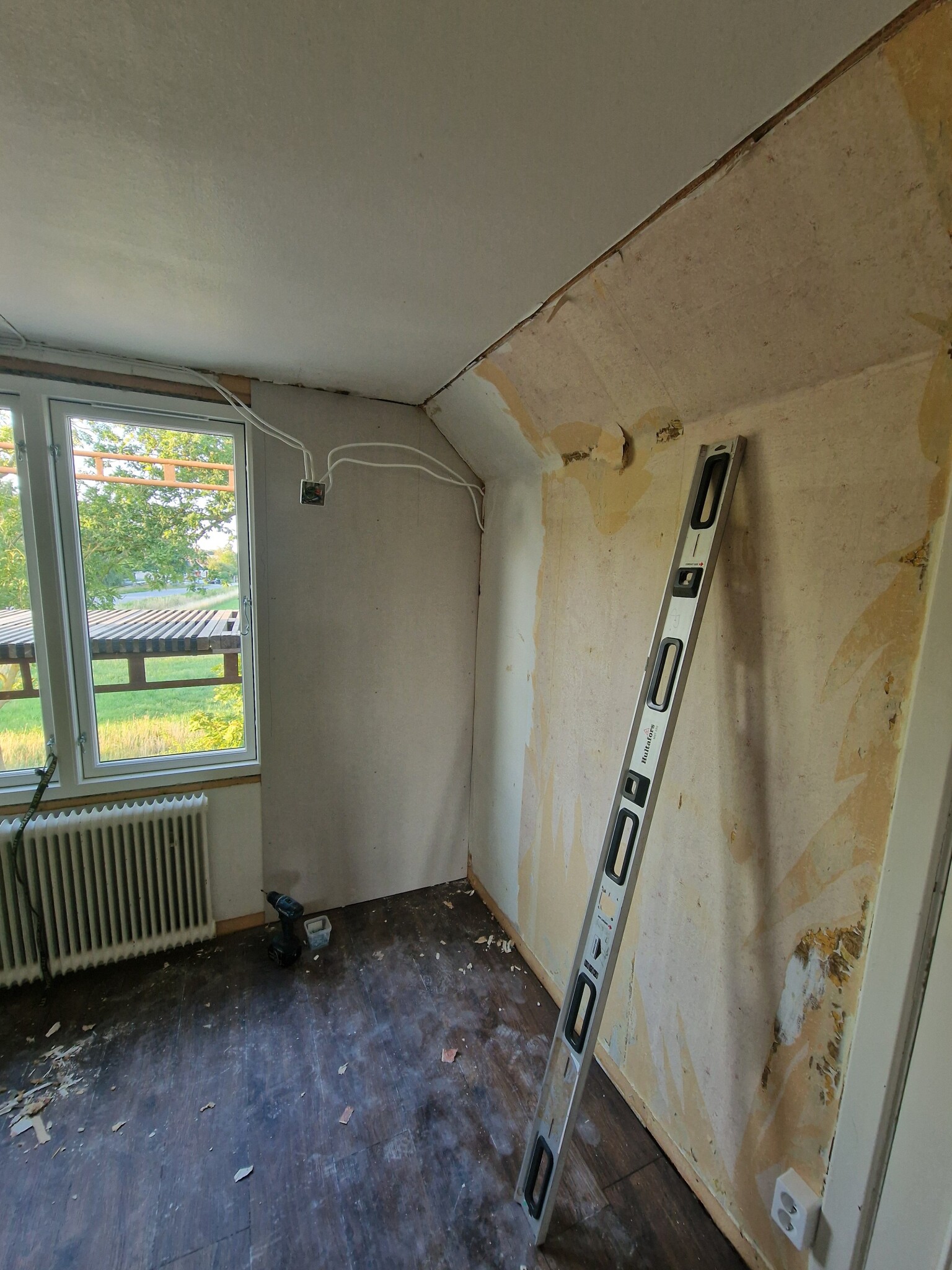

Dotterns sovrum hade hål i väggen så man såg bokstavligt ut 🥶 och var allmänt trasig med miljoner lager tapet, färg och tretex som dragit sönder vid byte av el akut när jag flyttade in. Men nu är det hela fina väggar och absolut inget drag från utsidan ❤️
Vardagsrummet fick agera verktygsförvaring bra länge men även här fick vi bygga upp lite nytt då jag förminskade stora fönstret. Hallen fram är nu varm och tät när de ovala blå englas fönstren är borta och valde även ta bort ena fönstret för att kunna skapa klädförvaring på väggen lite bättre. Blånageln lär hänga kvar några veckor till 😂

  • Nytt fönster och vitmålad vägg i ett renoverat rum, med en radiator under fönstret och en soffa till vänster. Utsikt över en grönskande trädgård.
  • Vitt dubbelglasfönster med utsikt över träd och landskap, vit fönsterbräda och element under fönstret i ett renoverat rum.

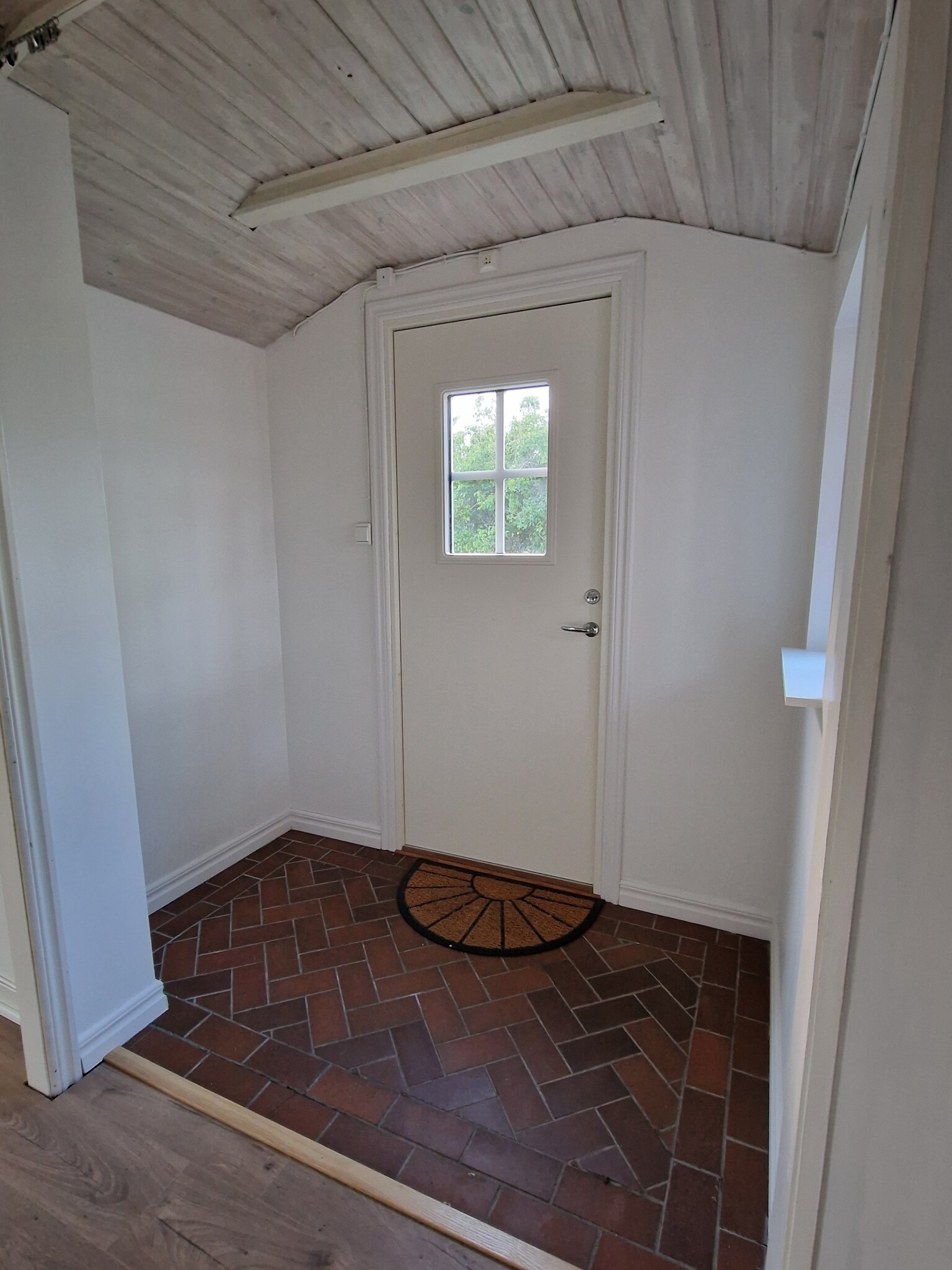

  • Renoverad hall med vit dörr med glasruta, tegelgolv och vita väggar.
  • Vit hall med tvåglasfönster och vit dörr, ljusa väggar och träpanel i taket, klinkers på golvet och en halv rund dörrmatta.
  • Renoverat sovrum med nya väggar och ett stort fönster som släpper in ljus, mörkt trägolv och ett vitt element under fönstret.
  • Renoverat rum med brunt trägolv, ljusa väggar och en vit dörröppning mot ett angränsande rum.

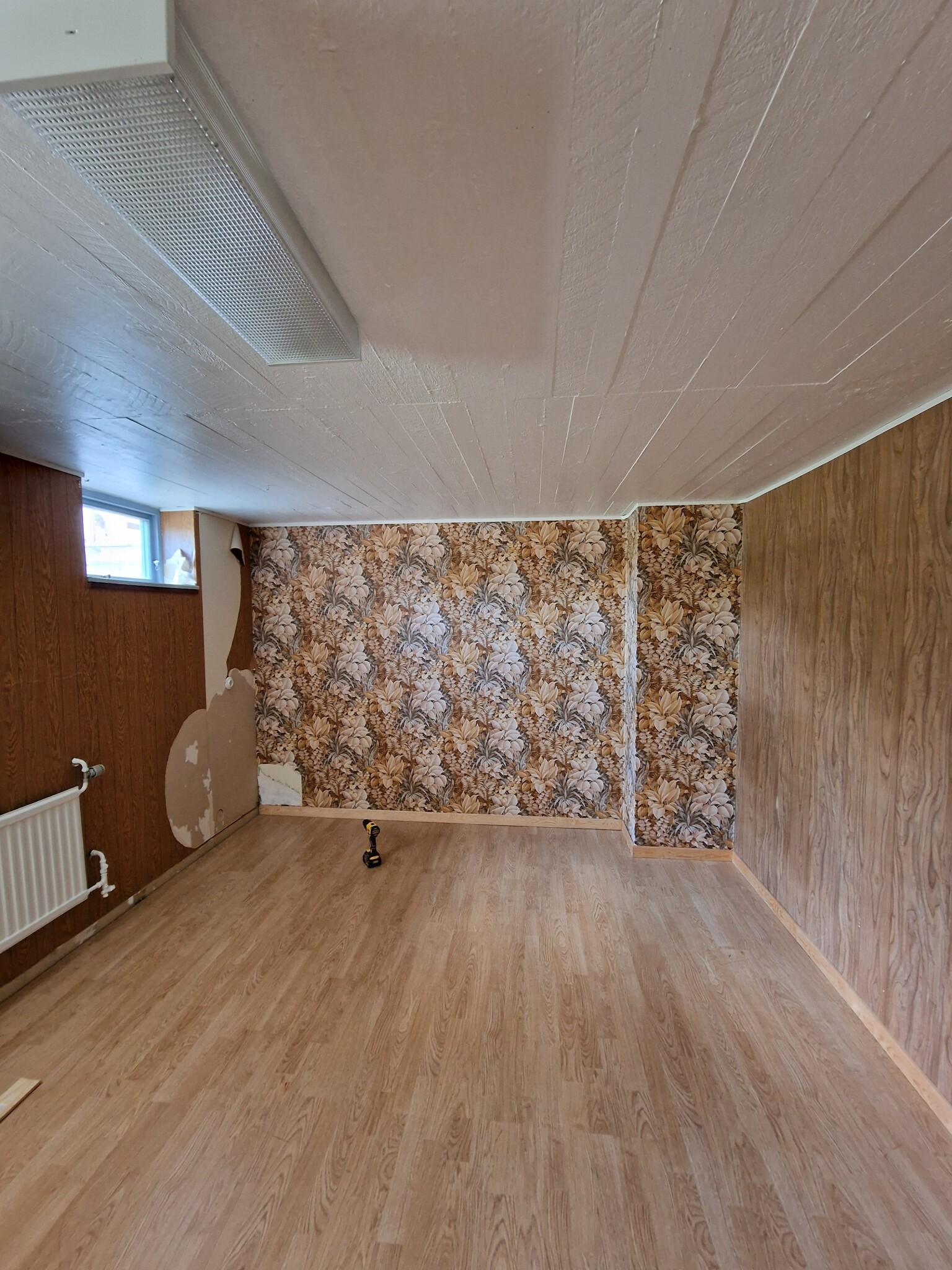

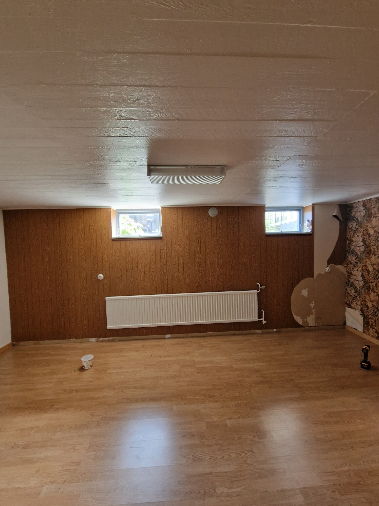

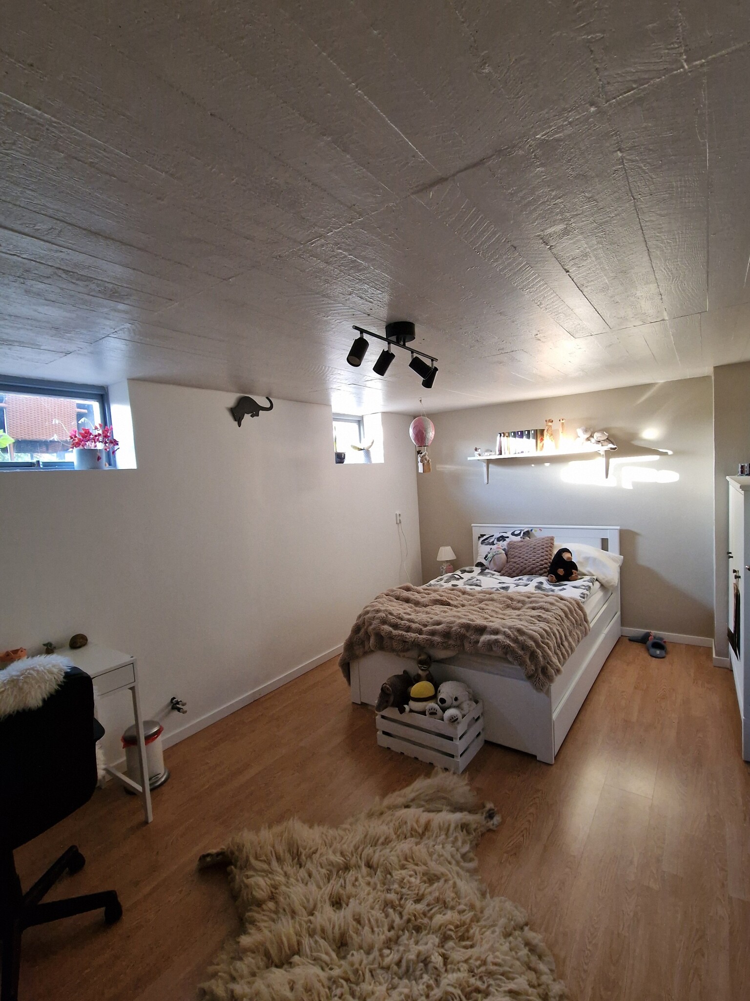

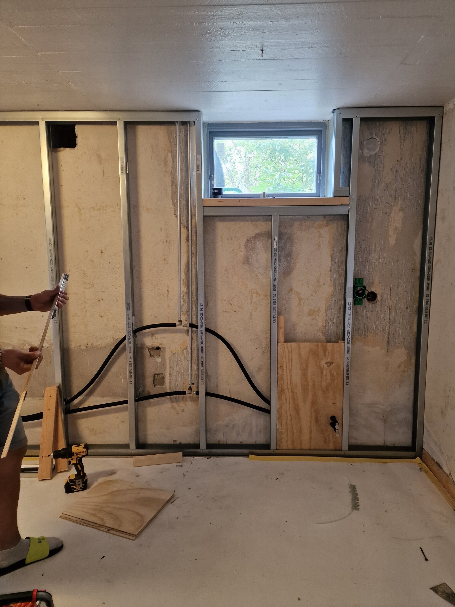

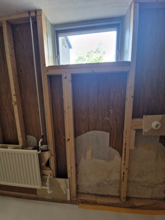

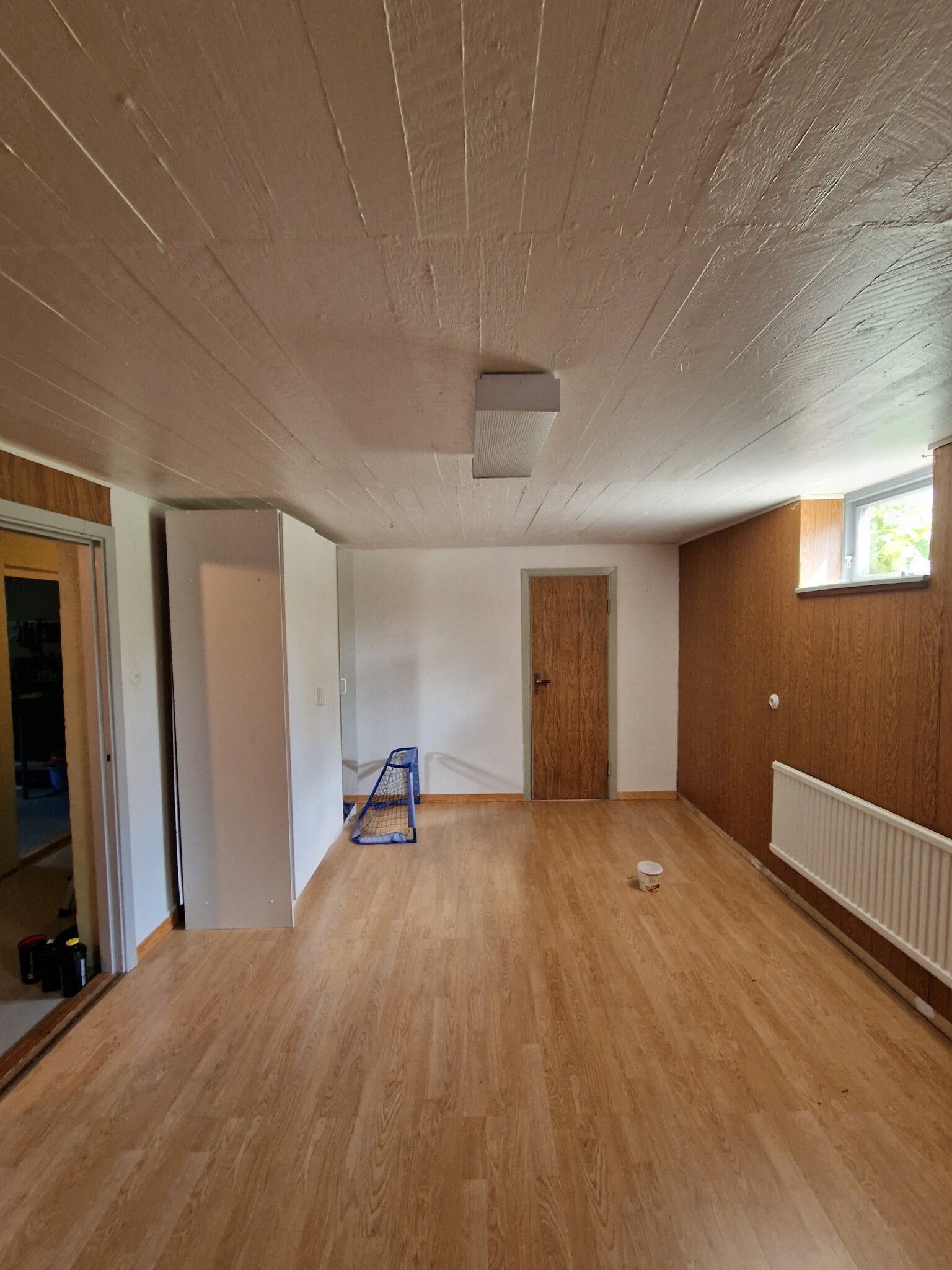

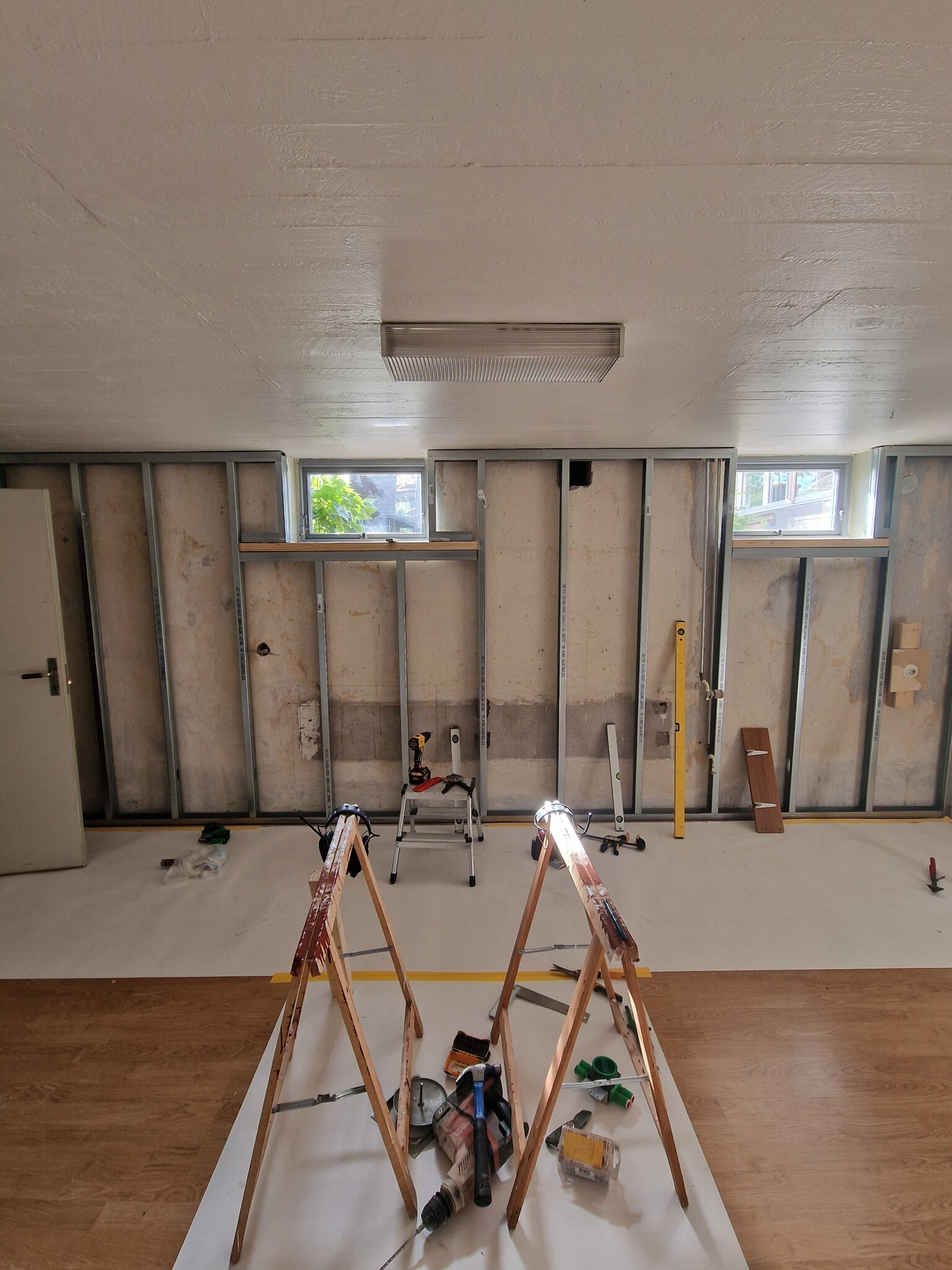

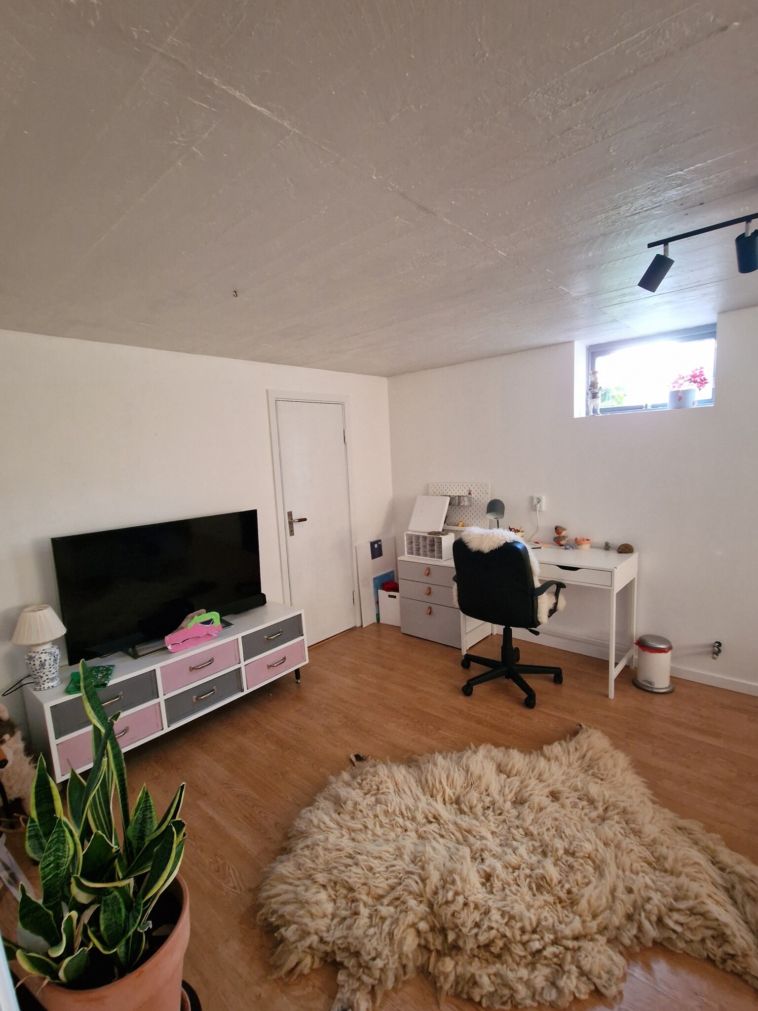

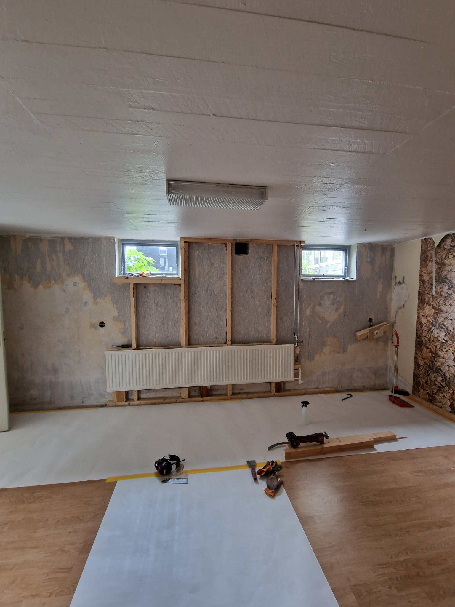

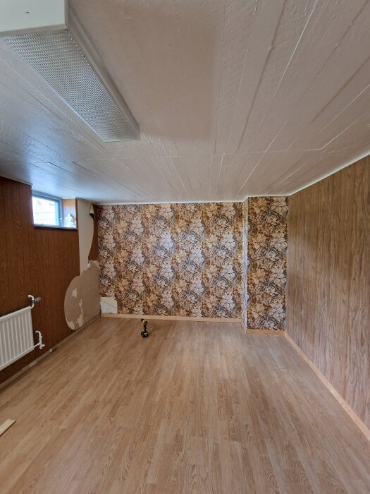

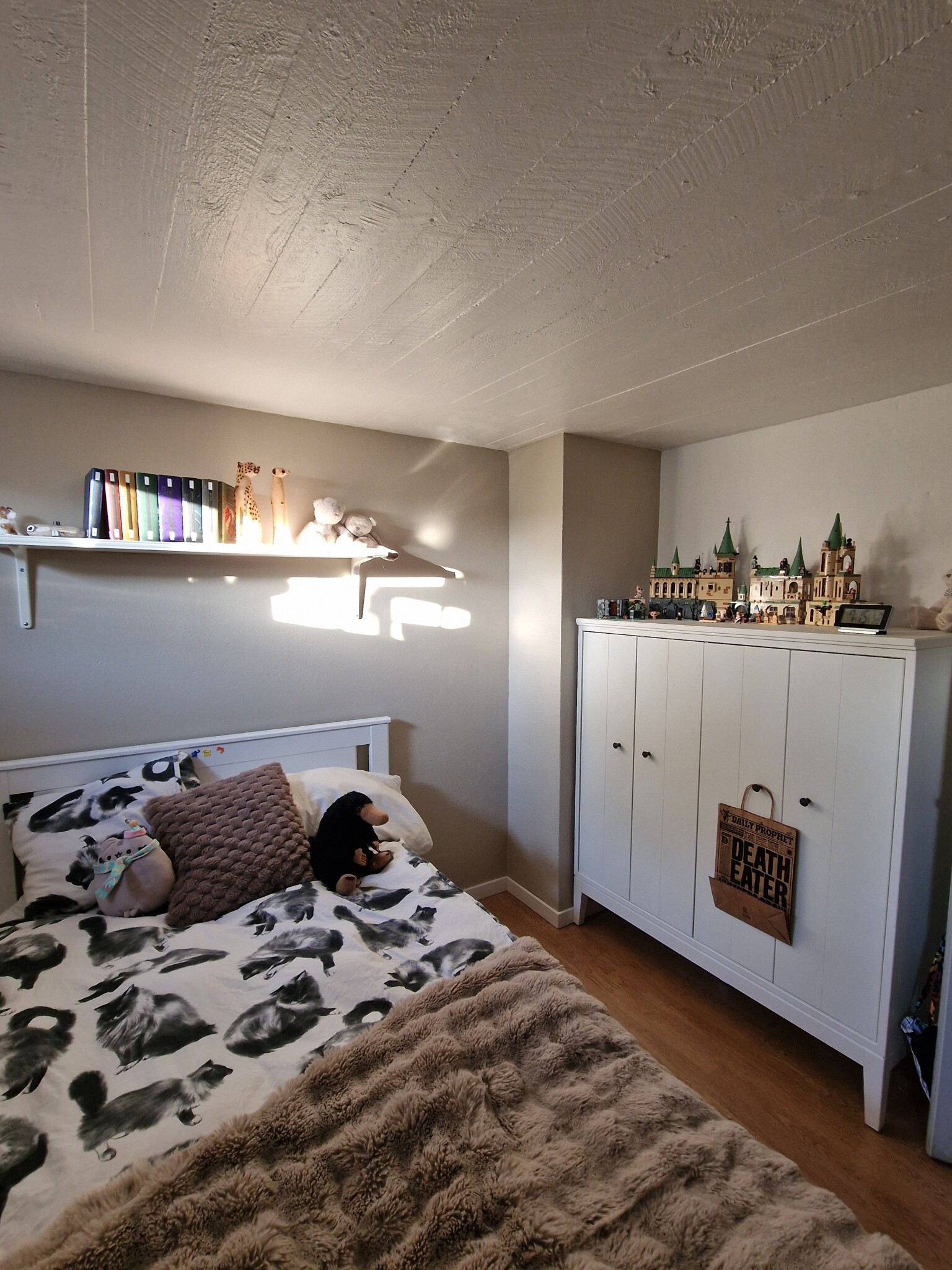

I vårt nya hem tog vi oss an gillestugan som dottern skulle få som sovrum. En klar uppgradering mot hennes tidigare 7-8 kvm till nästa 20kvm samt ett helt eget våningsplan för sig själv. Tror jag har en nöjd tonåring nu 😍🥰
De tidigare ägarna hade regnat upp och isolerat ytterväggen utan luftspalt så här blev det att riva ned allt och bygga upp med stålregel samt ordentligt med luftning.
Men att skrapa tapet på betongvägg tig verkligen musten ur en kan jag säga. Tur det finns knep som att plasta in väggen med tapetlim, annars hade vi nog hållt på ännu 🤪
Vi valde även att dra två radiatorer till rummet som ska monteras om ca 2 veckor för att eventuellt i framtiden kunna sätta upp en skiljevägg och göra två rum om behovet finns.
De sista detaljerna saknas ännu. Som tavlor och gardinskenor men det kommer nog snart 😉

1. Fasaden norra gaveln
2. Bygga upp dotterns hela rum med nya väggar och ytskiktet
3. Måla klart huset 1 gång till
4. Dra den sista elen
5. Laga alla hål i alla fönster inne som blivit
6. Nya Ytskikt i hallen på framsidan som jag satt igen ett fönster
7. Fixa altanen

Vet ni vad, vi lyckades! Och ojjjjjj så fint det blev!
En viss sorg finns inom mig då det nu är så fint och klart och jag ska inte ens bo i det. Men saker förändras och nu bygger jag nya drömmar och mål och det är minst lika mycket om inte mer glädje i mig ❤️👩‍❤️‍👨👫🧑‍🤝‍🧑
Nu börjar ett nytt kapitel i mitt liv.
Som sammanboende och hyresvärd. Med ett hus från 60-talet att sätta tänderna i 😆😍
Tråden kommer få leva kvar, med renoveringar här ifrån men även från casa del gato för jag ska ju byta tak inom en väldigt snar framtid 😉
Hoppas jag kunnat ge någon typ av inspiration till någon i liknande sits. Om Inte lite underhållning till er som undrat vad tusan jag gav mig in på.
Men när jag ser min bygglista över saker som skulle göras måste jag säga att jag själv är riktigt stolt. Det är bara sonens rum kvar, Men det andra fick en bock i checklistan på 3 år! ❤️
