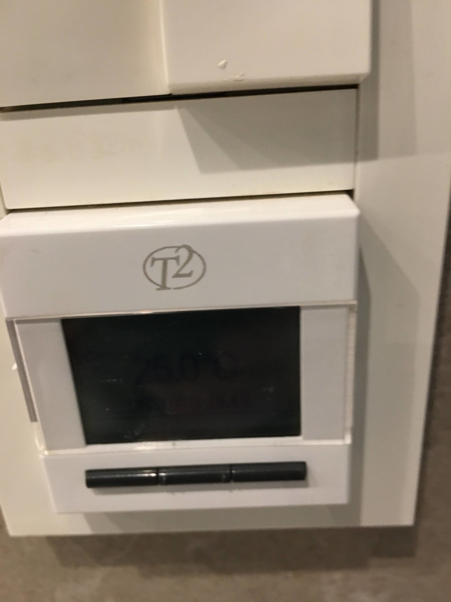

Har flyttat in i ett hus med T2 termostat flr golvvärme i badrummet, tycker dick inte att det funkar så bra, nen nu har mina barn barn varit och pillat på termostaten så nu är den låst och jag kommer inte åt menyn.
Någon som vet vad man ska göra.
Termostaten är installerad för 3-4 år sedan
  • T2 termostat för golvvärme visar låst skärm med texten "26.0C LÅST" på en vit vägg.
Är det en hyreslägenhet ?
Prova att göra den strömlös ett tag och se om den kommer i gång sedan.
(Det finns barnspärr att ställa in på den sedan.)
Testa med att samtidigt trycka på de tre knapparna i 5 sekunder.
RanZo C och 3 till
RanZo C
Funkar bra..tack för tipset
