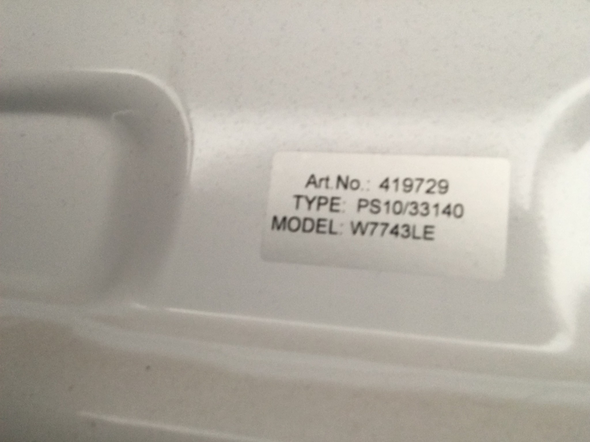

Hej! Har lite panik då jag inte kan öppna luckan på tvättmaskinen , har en gorenje maskin men i manuell står ingenting om nödöppning! Tacksam för svar
Nu vet jag inte vilken modell du har så jag tog bara en i högen, https://partners.gorenje.si/fts/Get...02&jezik=sv&tipVsebine=1&docName=497423sv.pdf
På sidan 32 på övre bilden så ser det ut att finnas nödöppnare för luckan, nödöppnaren sitter (normalt) innanför luckan till avloppsfiltret, brukar även finnas en slang för att tömma ur vattnet.

Men strömmen har jag haft på hela tiden...eller maskinen har inte varit strömlös rättare sagt...tycker det är väldigt märkligt, men vad jag har hört så är gorenje tydligen riktiga skit maskiner
Kör tömning-/centrifugprogrammet en gång om det har legat dåligt centrifugerad tvätt i maskinen några timmar, det vatten som var kvar i tvätten har då runnit ner till botten av innanmätet, och då känner maskinen av att det är vatten i den och vägrar öppna.
