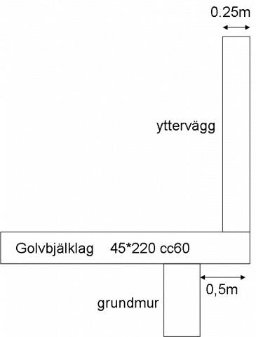

Vi går i bygga-på-en-vånings-funderingar och just nu funderar jag på det här med nockbalk och den last som måste bäras av våning 1. Anledning till nockbalk är naturligtvis takhöjden och möjligheten att ha golvyta ända ut till yttervägg (även om det blir väldigt lågt där). Men nu är det så att på ena gavlen av huset så är det ett "överhäng" över grundmuren. Väggen som ska bära lasten har alltså inget stöd direkt under sig, se bild. Pelarlasten kommer vara ug 2,5 ton i den änden. Är överhänget ett problem eller är det bara att ställa en stolpe på hammarbandet eller fungerar det om man sprider ut lasten med många stolpar genom att låta nockbalken vila på en horisontell balk längre ner. Väggen är en vanlig reglad vägg byggd runt -90.
