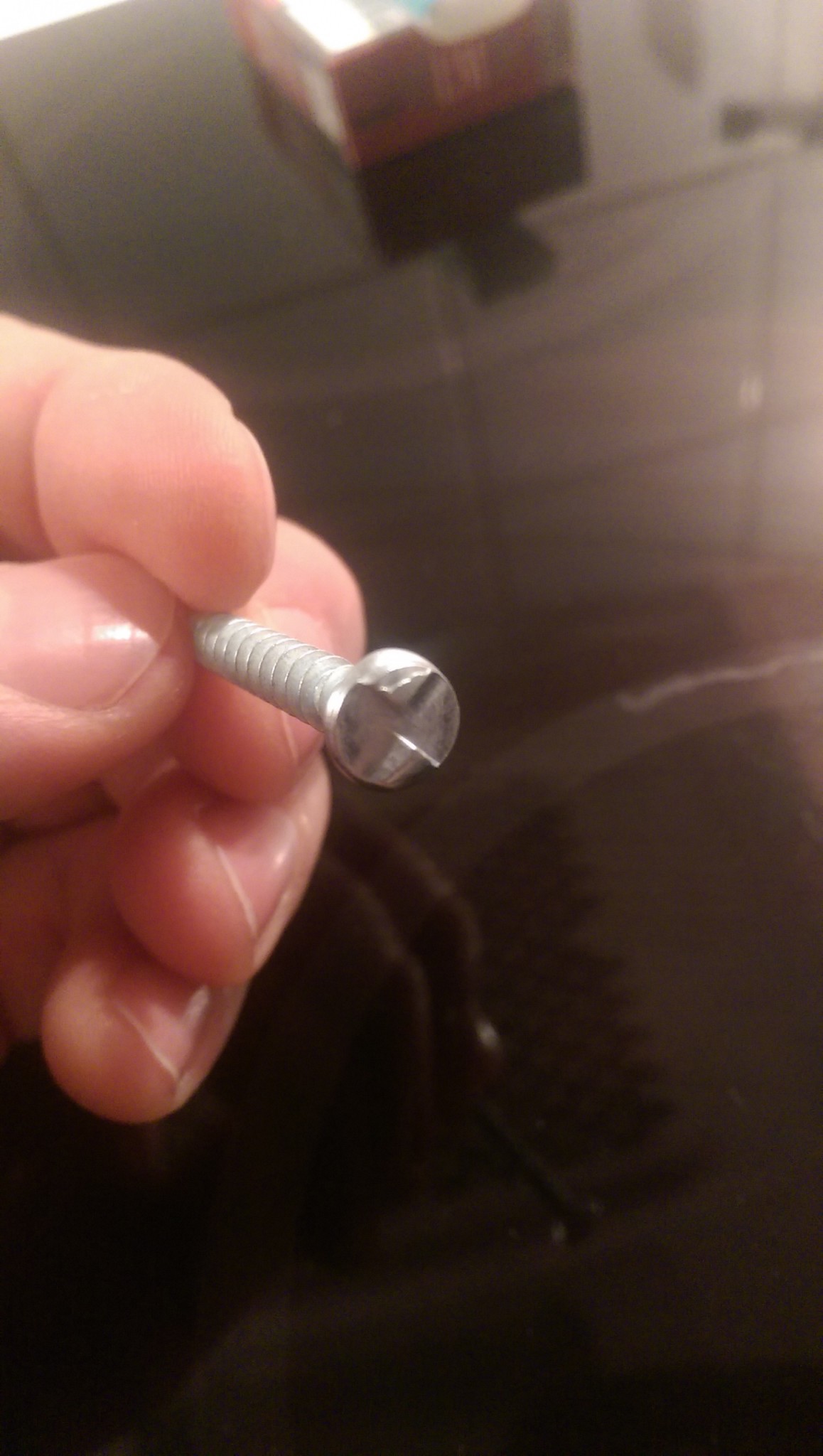

Har skaffat mig ett par fönsterlås : assa 2820. Mitt problem är att skruvarna jag fått med är nån speciell variant utan kryss spår osv. Vad är det jag måste ha för att kunna skruva in dom ?
Mvh
En spårmejsel det är envägsskruv och går bara att skruva in.
Testa med vanliga skruv att allt fungerar innan du skruvar in envägsskruven så du vet att allt passar och fungerar.

Tråkigt att få bort dom sen, jag brukar ta vanliga skruv såvida det inte är en lokal med försäkringar som kräver dessa. Merr troligt att tjuven väljer annan väg oavsett skruv så känns onödigt komplicerat.
Okej! Tack för svaren!
Nej det är väl knappast troligt att tjuven gör sig det besväret :)
men då vet jag ändå vad det kallas och är för nåt iaf! :)
