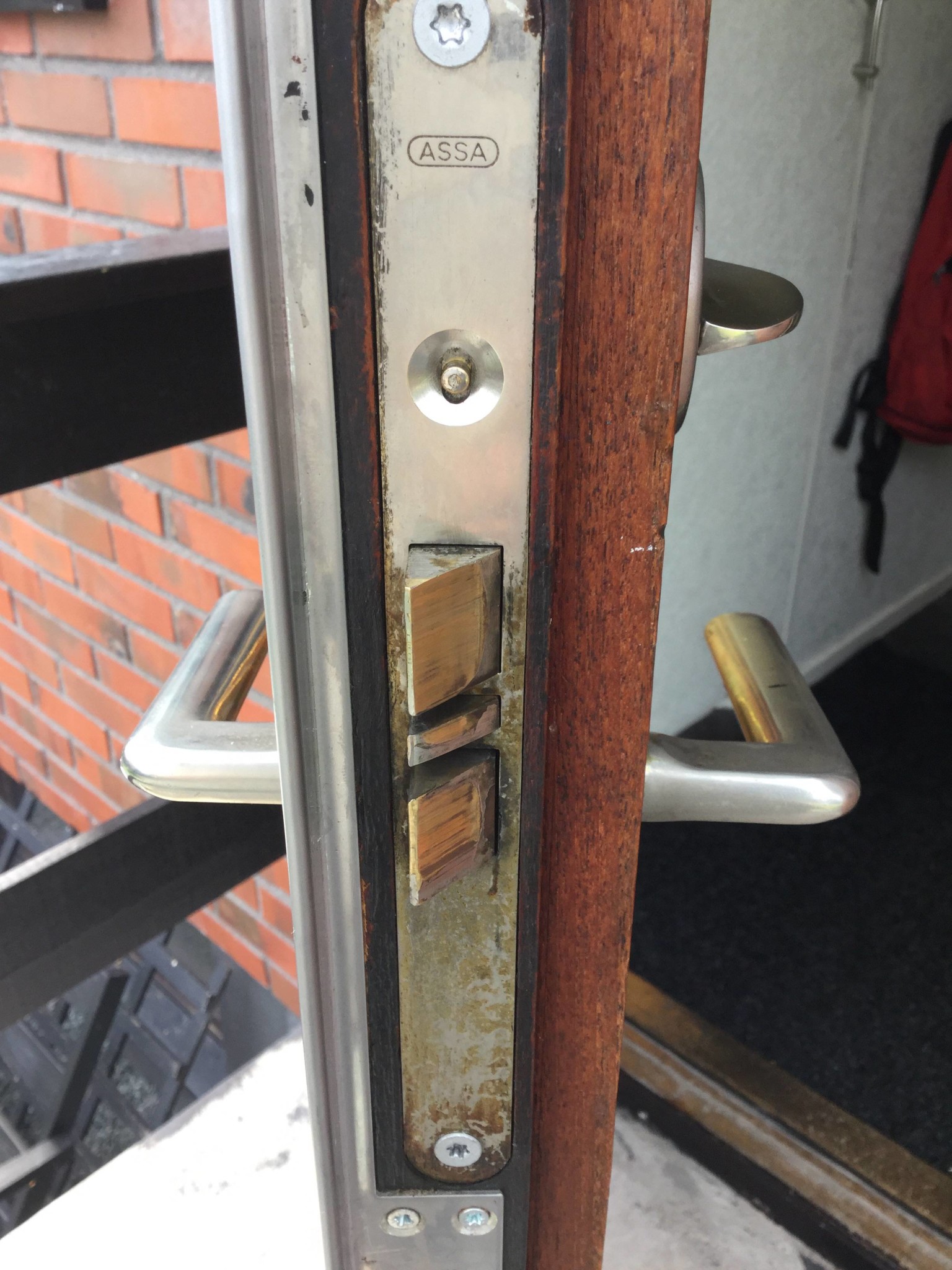

Låset kärvar, får vrida nyckel fram o tillbaka så öppnas det till slut ,testat flytta låskolv från 2 andra dörrar som inte används så ofta, provat olika nycklar samma sak. Finns den här modellen att köpa idag eller nåt liknande som passar, har tänkt byta lås men inte just nu.
ASSA 560 heter låshuset och det finns fortfarande på marknaden.
Däremot är det vanligt att dessa byts ut mot assa 565 istället som inte är självlåsande.
