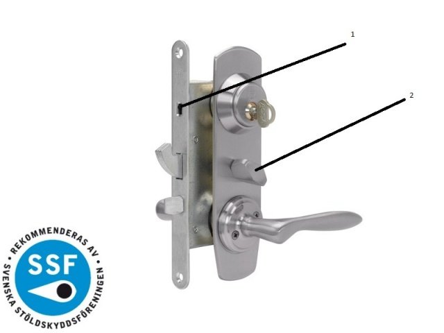

Barnet tryckte ner på den svarta " uppställningsknapp" nr 1 i bilden vilket resulterar i att vi varken kunnat låsa el låsa upp dörren från knapp 2 i bilden. :(
Den är Bor dörren med ASSA 2002.

Lås upp med nyckel från insidan.
Knappen är till för att dörren inte skall kunna öppnas från insidan utan nyckel så att tjuvarna inte ska kunna knalla ut med plattTVn genom ytterdörren.
Missrannklov
Vad menar du? Att låta bli så!
Trycker man ner knappen som ni gjort går det bara att öppna med nyckel från insidan som sagts ovan. Lås upp och sätt tillbaks knappen så kan ni använda vredet sen.
Stort tack! det fixat.
Knappen är till för att tryckas ner och sedan låser man dörren utifrån. Då funkar inte vredet på insidan och inbrottstjuvarna kommer inte ut den vägen. Att trycka ner den och låsa med nyckel från insidan är dumt ifall det börjar brinna och man vill komma ut.
