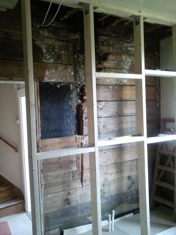

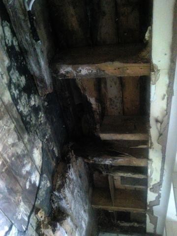

Jag behöver laska två stycken bjälkar i mellanbjälklaget som har ruttnat upp mot ytterväggen.
Nu funderar jag på vilken variant av laskning jag skall använda, den spikade enligt Träguiden (http://www.traguiden.se/TGtemplates/...lt.aspx?id=822) eller med vagnsbultar? Vad är vanligast och bäst?
Vilken dimension på bulten alt gängstaven bör man ha? Hittar ingen info om detta på nätet.
Bjälkarna är i dimensionen 4x9". Det är bara ca 50 cm som måste bytas.
Mellan dessa två tänker jag lägga en helt ny bjälke som extra stöd.
På bilderna jag bifogar ser man dels den tillfälliga bärande innerväggen samt själva skadan. Den kortare regeln som syns på bild 2 har ingen funktion alls, den har troligen lagts där när tidigare ägare lade nytt golv på övervåningen.
Tack på förhand för tips, trix och goda råd.

Det går utmärkt med spikning.
Sätt 2"x9" på var sida om den skadade delen.
De bör gå minst en meter förbi skadorna.
Sen spikar du med 5" eller 6" spik.
Tror fö inte att det finns tillräckligt lång vagnsbult??
Gängstav går, men både med gängstav och vagnsbult måste du borra.
Jag skulle spikat!
Jag skulle spikat!
Tack för respons!
Jag skrev fel mått på bjälken såg jag, rätt är 3"x9" (ca 76*228)
Med 3"x9" blir tjockleken 7" eller nästan 178 cm.
6 tums spik får det bli så skär spiken bra in på andra sidan.
Ska jag spika med mönstret som träguiden anser med 3+1+3 ( 1 i mitten och tre på varje kant med avstånden 40-70-40. Detta är ju beräknat på en vilande skarv med 50 cm lask. Med 1 meter funderar jag på ett tätare kryssmönster?
