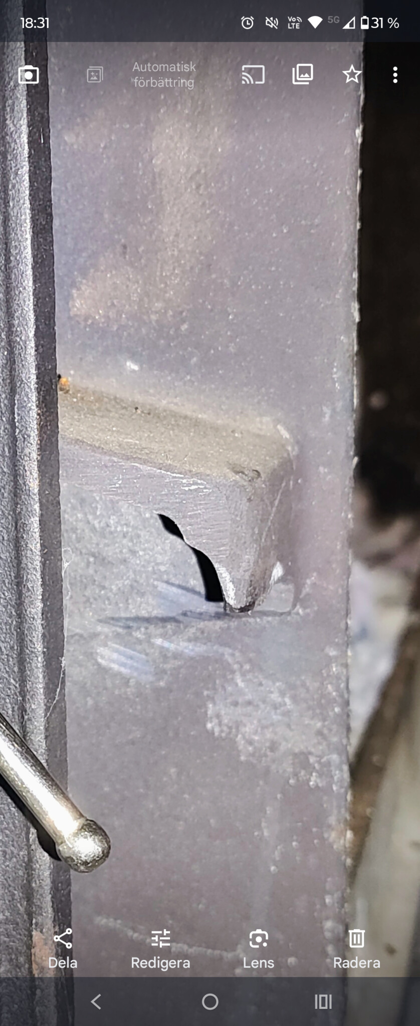

Har problem med att låshaken på kassetten inte stänger luckan ordentligt. Problemet är nog egentligen som man ser på bilden att själva godset har nötts ner genom åren av låset. . Hur kan man lösa detta? Ny kasset? Själva låsningen tillåter inte justering med nuvarande lösning.

Svårt att svara utan att se det som ska låsa

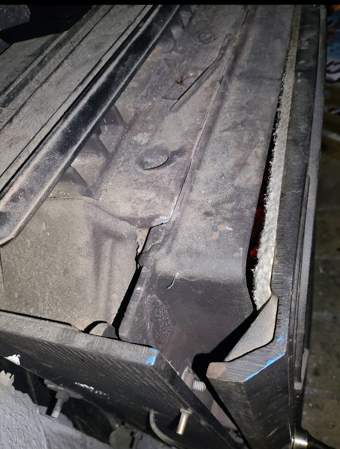

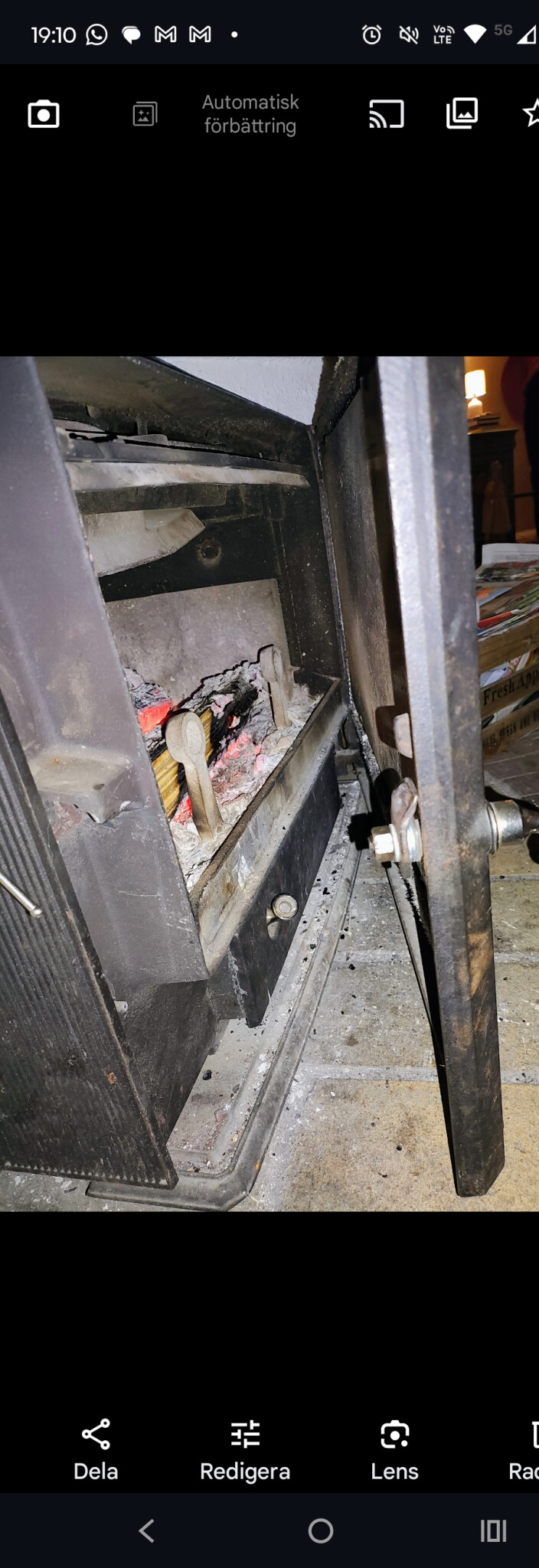

Ta bilder på lite mer avstånd så man ser en större del

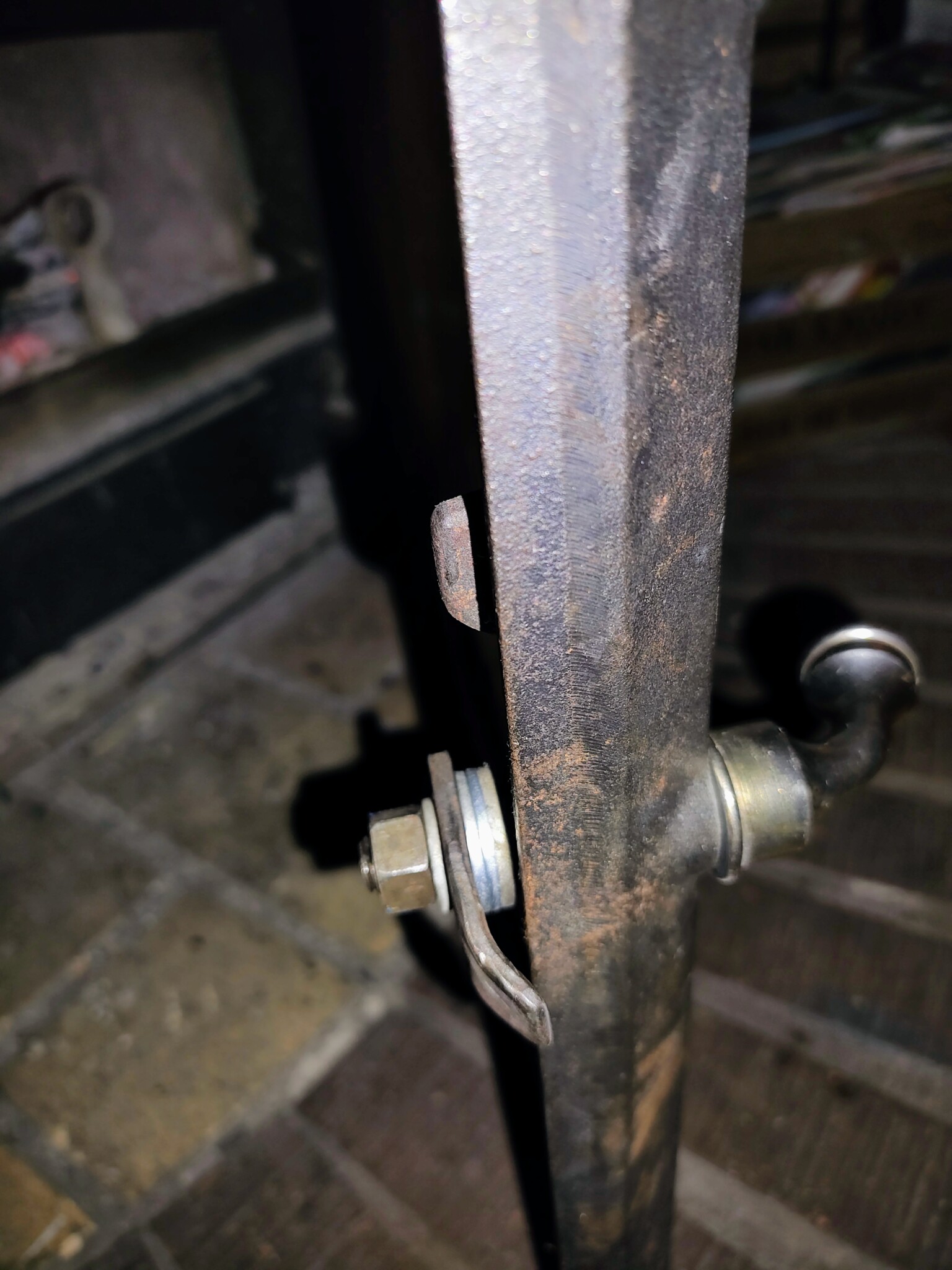

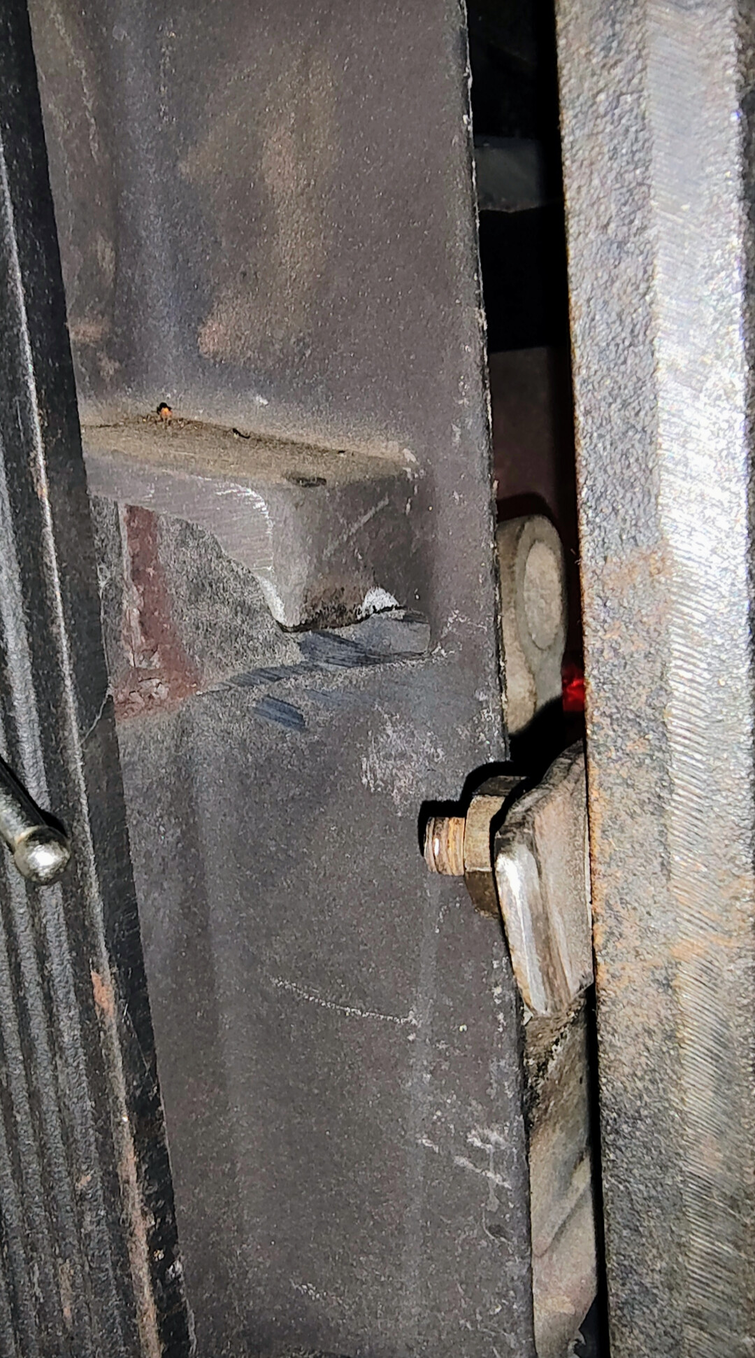

Den erbjuder ju justering antingen knäcka den lite eller en bricka men enklast är nog att knäcka den med en polygrip

Glipan är i framkant, vet inte hur en knäck skulle få den att gå in längst ut på bladet men kanske går

Du har väl ett glapp på låssidan?

Tar du bort en av dom tre brickorna så borde det bli tightare
