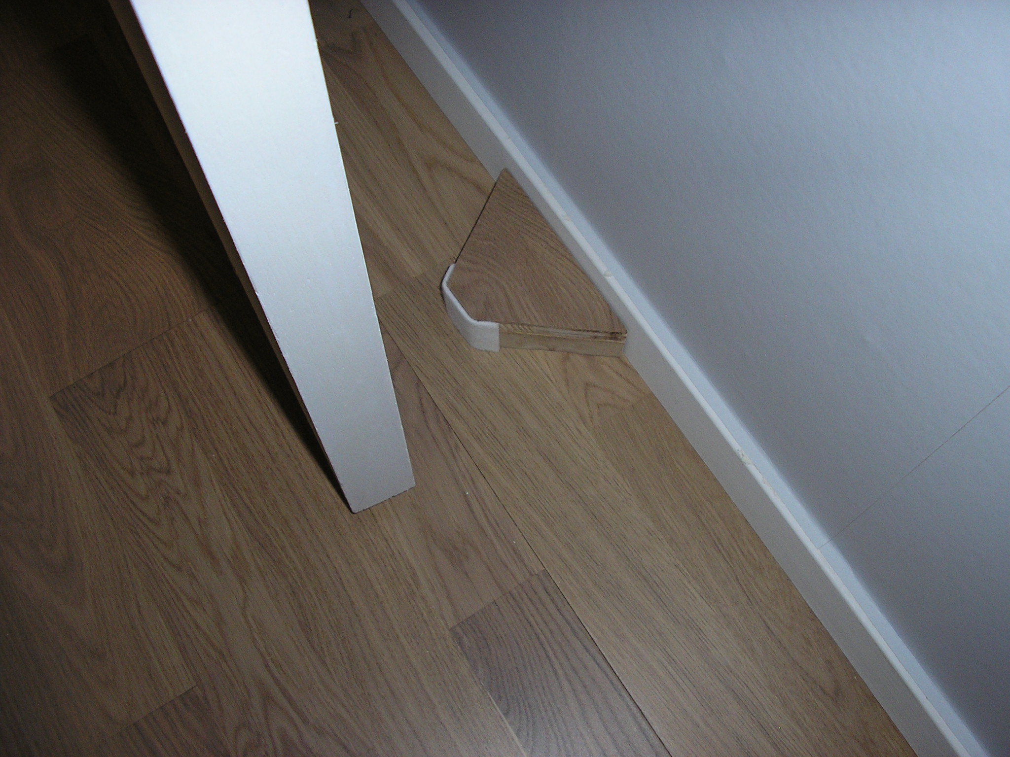

Har nu lagt ett golv med Saga ekparkett. Låsfjädern var placerad i rätt läge och behövde bara tryckas in en bit. Apropå det någon skrev att kortändesskarvarna syntes mer med den nya tekniken: Det handlade om att vara noga med att pressa ihop ändarna innan man fällde ner brädan. Låsfjädern låser bara upp/nerläget och pressar inte ihop någonting.
Fick öppna och ändra vid ett tillfälle.
Försök inte använda en bräda som slagit sig. Den skall returneras.
