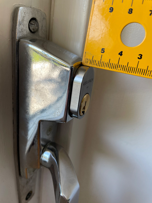

Jag har köpt två låscylindrar (ASSA 1301 respektive 1309) till nya dörrar, och nu skulle jag vilja byta lås på en befintlig altandörr så jag kan använda samma nyckel.
Jag provade 1301-cylindern, men den är ca 6 mm för djup. (Den befintliga cylindern är 26 mm djup, och passar perfekt.)
Mätning av ett låscylinderutstick på en dörr med skjutmått visande ca 32 mm.

Finns det en cylinder i 1300-serien som passar bättre här?

Det blir bra så som i bild om låscylindern inte tar i mot karman.
De kortare låscylindrarna (5-stift) har utgått.
Jag har samma fenomen, men cylindern måste ju vara tillräckligt lång för att nyckeln ska få plats.
Det var ju en mycket bra poäng, cylindern kan omöjligt vara kortare än den är om jag vill använda samma nyckel. :D
