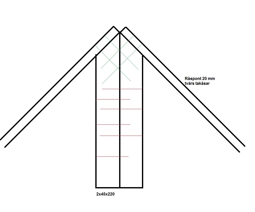

Har ett tak på ett uthus, ca 10x6m stort som behöver bytas ut. Idag är det en rejäl takstol på var gavel, två takstolar mellan dem, cc ca 350cm. Idag ligger det takåsar och ovanpå detta eternit.
Planen är att ta bort eternit och befintliga takåsar (70x100mm cc 100cm) mot nya 45x145 cc 60. Och ovanpå dessa lägga råspont i takstolarnas riktning. Takets lutning är 38 grader. För att låsa kraften längsmed takets riktning så tänkte jag fästa all råspont i en takbalk som jag lägger i ovankant av takstolarna. Denna tänkte jag tillverka själv av 2 st 45x220 reglar som jag PU-limmar/tvingar ihop och även skruvar ihop för säkerhets skull. Spännvidden blir ca 350cm och jag limmar ihop dem lite förskjutet så att de blir en enhet när de väl monterats.
Det jag undrar om är om någon gjort något likanande? Jag har sett äldre tak med "stående spont" men ser inte hur de är infäst längst upp. De nya takåsarna får ju annars en allt för stor kraft att ta upp på den svaga sidan om inte taket låses i mitten.
Det nya taket kommer vara 20mm råspont-underlagspapp-plåttak, vilket inte borde vara så mycket tyngre än det befintliga i eternit.
Se bifogad bild på hur jag tänkte mig låsningen i nocken, kan detta funka?

Vid närmare eftertanke så kan nog en limträbalk 90x270 som jag snedsågar i toppen med sänksåg göra samma jobb bättre.
Efter mer funderande så kvarstår den här frågeställningen.
Den extra belastningen på takstolen blir vikten av nockbalken, ca 140kg. och kraften från resultanten av dragkrafterna i takets riktning.
Takstolen är 38grader, cc 344cm och av 100x170mm material. infäst mot golvreglar i samma dimension. Om jag förstärker infästningen takstol-golvregel så bör den extra belastningen inte innebära något större problem?

Man får inte lägga råspont åt det hållet där av inga som gör det.
Att man inte får ställer jag mig väldigt frågande till.
Tippset att använda stående spont för att låsa ett ås-tak i åsarnas svaga riktning fick jag av en byggingenjör som konstruerar just tak. Tyvärr ingen jag har kontakt med så kan tyvärr inte fråga vidare där.
Har även sett trådar här där det tippsas om just stående spont då man ej har en vanlig takstols-konstruktion. Dock inte hittat något om hur man låser det mot nock.
