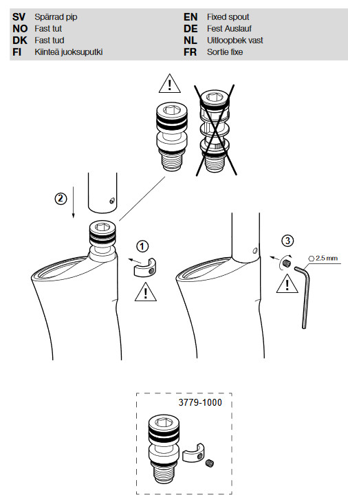

Har köpt denna blandare https://www.proffsmagasinet.se/vvs-...000e-8118-0000-tvattranneblandare-med-hog-pip för att använda över ett vanligt tvättställ för att få den extra höga pipen. Enligt beskrivning ska denna gå att låsa vilket vi vill men jag kan inte förstå anvisningen hur man ska göra eller om man måste köpa till något.
Någon med erfarent från dessa eller kan tolka anvisningen?
https://www.rskdatabasen.se/infoDocs/MONT/MONT_10_8457686.pdf sida 15. Det som medföljde va en plast sak och en skruv som inte passar någonstans.
Du måste köpa till RSK 3779-1000, den som är märkt i rutan på sida 15!
https://www.vvsobadrum.se/reservdelar/reservdelar-blandare/fm-mattsson/fmm-pipnippel-for-9000e
Det som följer med blandaren (förutom 360°) är olika spärrsegment från 110° ner till 60°. Går även att beställa ett spärrsegment på 40°.

3779-1000 är FMM-numret,
RSK är 8295341
Tack. Så ni menar att man måste köpa till denna del? För det va bara en skruv med och en plastdel.
Eller så saknas den delen av metall i min låda.
Ser inte att detta står med text utan bara i bilder och ibland säger inte en bild mer än tusen ord.
Lätt om man sett det förut eller har alla delar.
OM man nu måste köpa till saker borde ju detta stå i någon fin text så även säljarna vet om detta då svaret jag fått från dem är att det bara är att följa anvisningen på samma sett som från er. Helt utan tanke att jag redan skrivit att jag försökt tyda bilden men tydligen inte förstått att man måste beställa nått. Sökte även på det nummret som står där men fick då bara upp hela kranen som svar och inte denna lilla del.

Kan tala om att i den andra kranen som köptes på samma gång ingick den mässings delen som gjorde att man kunde låsa den. Med andra ord så va den första jag öppnade inte komplett.
