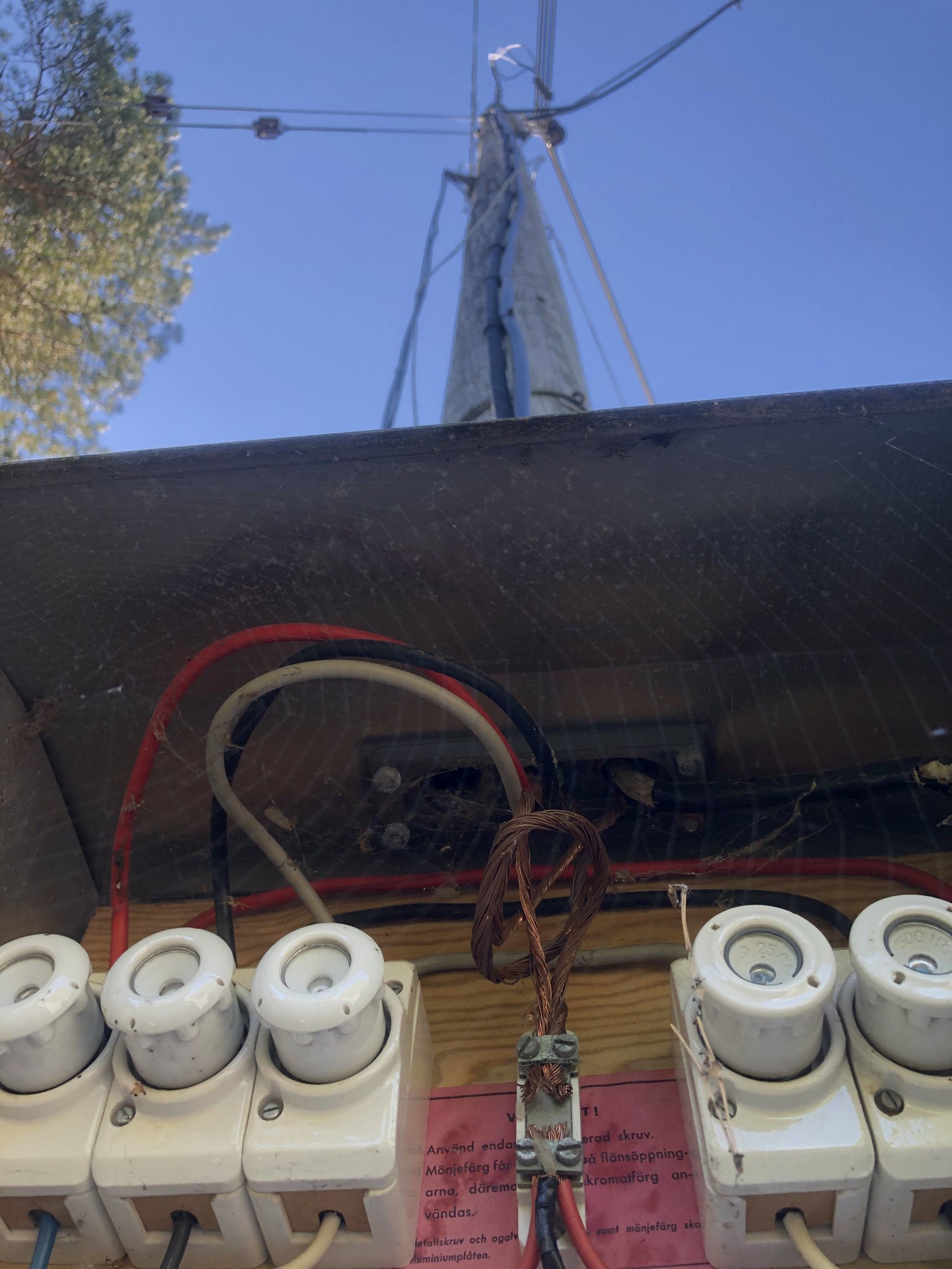

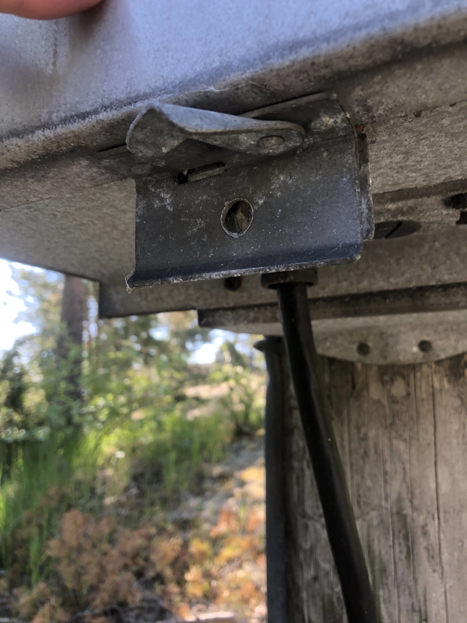

D Derbyboy skrev:
[bild] [bild]
Japp!
Från tidig Juraperiod.
Inte ovanligt att se ett hänglås där nere.
Behövde vi till öppnade vi med huvudnyckeln och satte dit ett nytt.
Innanmätet kan du börja fundera över service /byte på. Risken är att porslinet blivit sprött här.

Frågan kvarstår, vem äger skåpet?
vem har rätt att sätta hänglås. Vill ogärna låsa någon annans skåp.
I mitt fall är det mitt, men det spelar nog ingen roll. Ditt elavtal dikterar vilken tillgång du måste ge till nätägaren - det styr.
Det är abonnenten som äger skåpet, i ditt fall är det troligt att du och din granne har skåpet tillsammans se #76.
