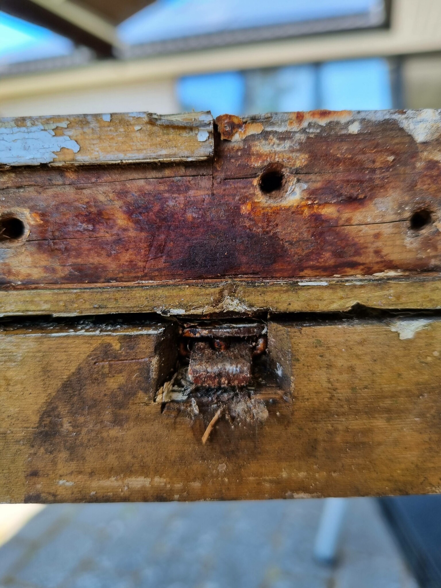

Jag är inte tillräckligt gammal för att komma ihåg hur man delar de här riktigt gamla, kopplade fönstren. Det är säkert igenrostade lås och jag har provat att böja, dra och lyfta på den lilla "läppen" som sticker ut utan att fönstren går att dela. Någon som vet ?
  • Närbild på rostigt, gammalt lås i slitet trä, med flagande färg och synlig förfall.
Ser ut att antingen tryckas rakt in eller dras rakt ut.
Hej och tack !
Det var inåt den skulle tryckas. Fastrostad så en del våld och en del 5-56 behövdes :cool:
