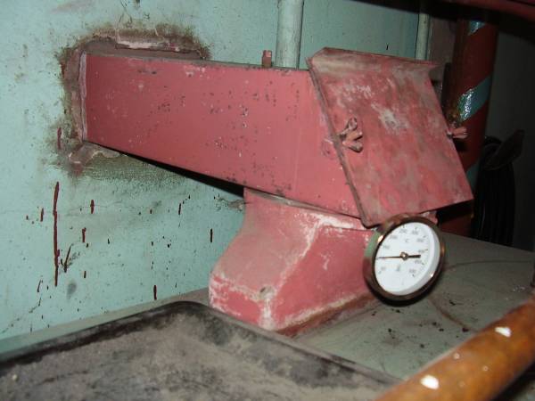

Vår dragregulator, eller rättare sagt dragbegränsare är i princip helt stängd när det är vindstilla ute. Ju mer det blåser - desto mer öppnar den. Viking Bio är känslig för att draget varierar allt för kraftigt, varför Värmebaronen rekommenderar en dragbegränsare.

Rökgastemperaturen skall vara så låg som möjligt (inte elda för kråkorna) utan att ge upphov till kondens längst upp i skorstenen. Även här påverkar en dragbegränsare positivt, då den ju låter uppvärmd luft i pannrummet gå upp genom skorstenen även när brännaren står stilla. 200 grader efter pannan låter bra, men det kan vara för lite beronde på skorstenen.

Det är korrekt att det på bilden är en dragregulator men dej justerar bara primärluften på pannan iaf vid ved eldning gör dom det.
Dragbegränsaren skall du ha mellan pannan och skorstenen för att hålla ett konstant drag igenom pannan.
Draget i skorstenen ändras beroende på rökgastemp och om det blåser mm så för att hålla det konstant behöver du en dragbegränsare.

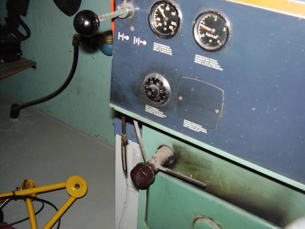

Översta är spjället i rökröret. Det ska alltid vara öppet.mats401 skrev:
Den understa ären grej som reglerar luftspjället i askluckan vid vedeldning. Den ska inte vara kopplad till askluckan på något vis.
Se också till att luftspjället nere i askluckan är ordentligt stängt så det inte läcker in luft.
Att köra utan dragregulator innebär både ojämn förbränning, risk för driftstopp och dålig ekonomi.
