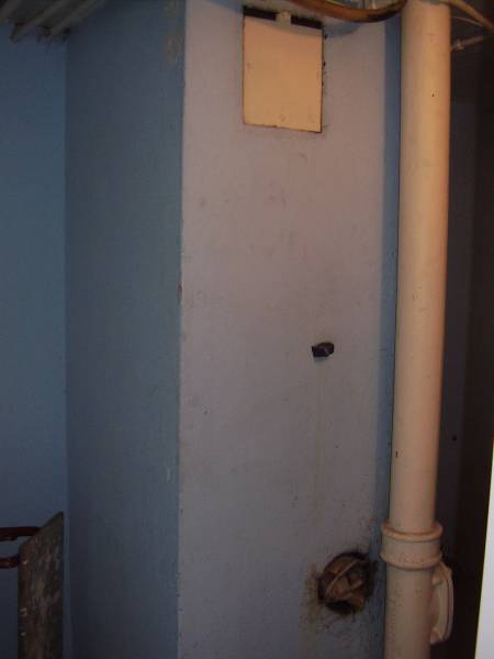

En dragregulator kan väl sitta på en lucka i skorstenen också och har den kärvat ihop och inte öppnar som den ska så kan draget bli för högt, men det är väl mindre troligt...
