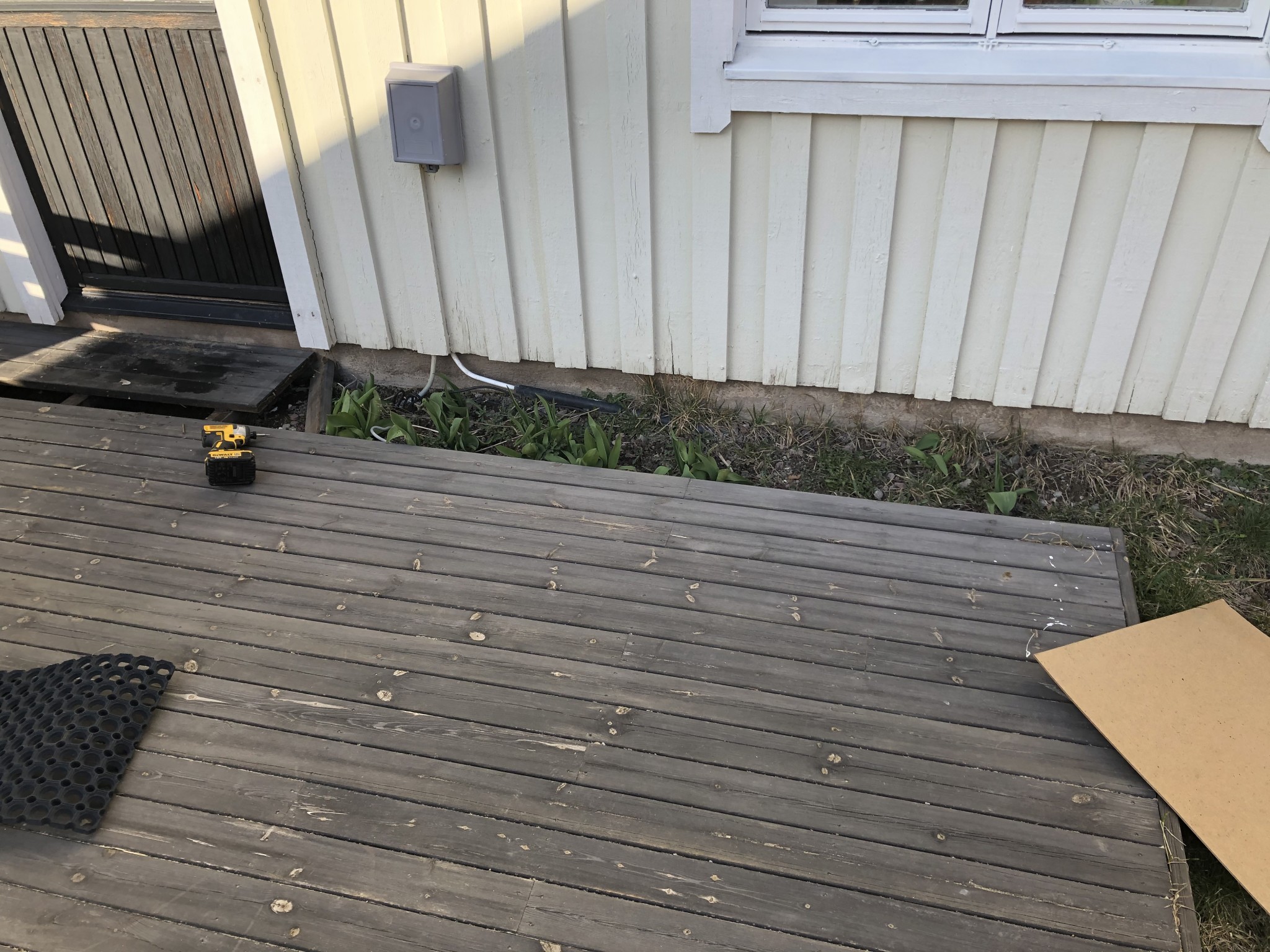

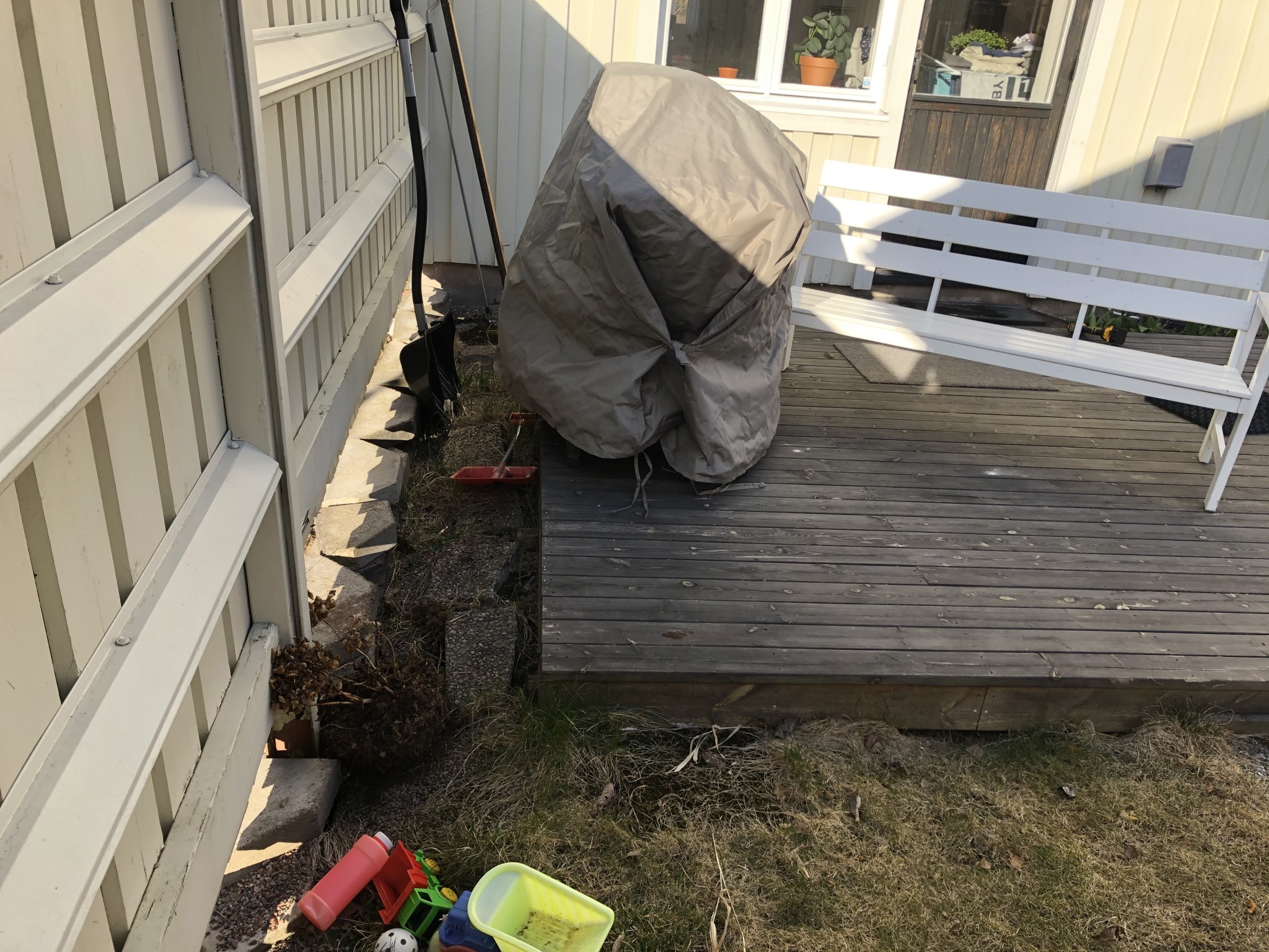

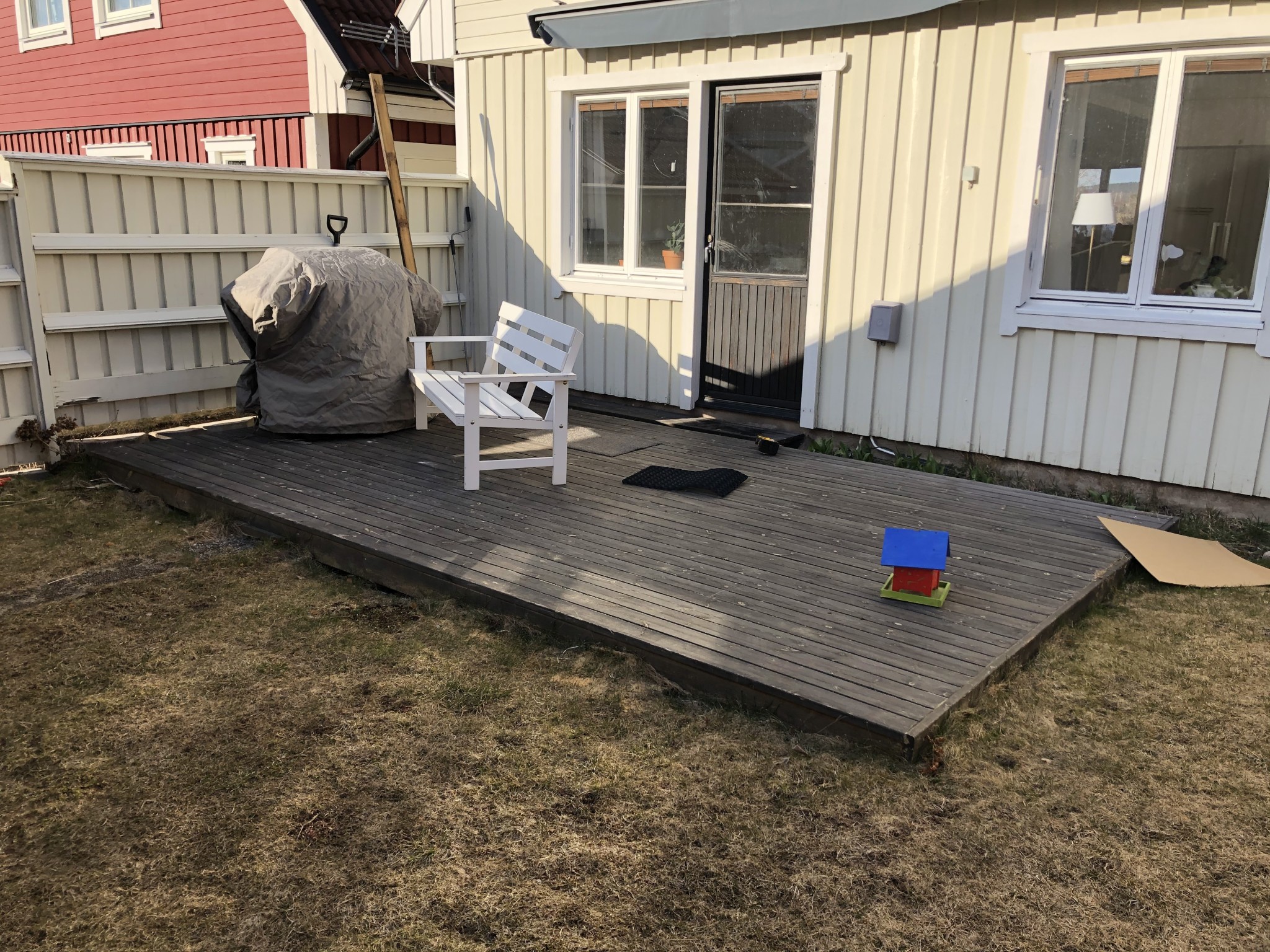

Huset har ett gammalt trädäck som jag hade tänkt att höja upp 30mm och göra något större för att ta bort en rabatt mellan däcket och huset och bli av med en glipa mellan staketet och uteplatsen.

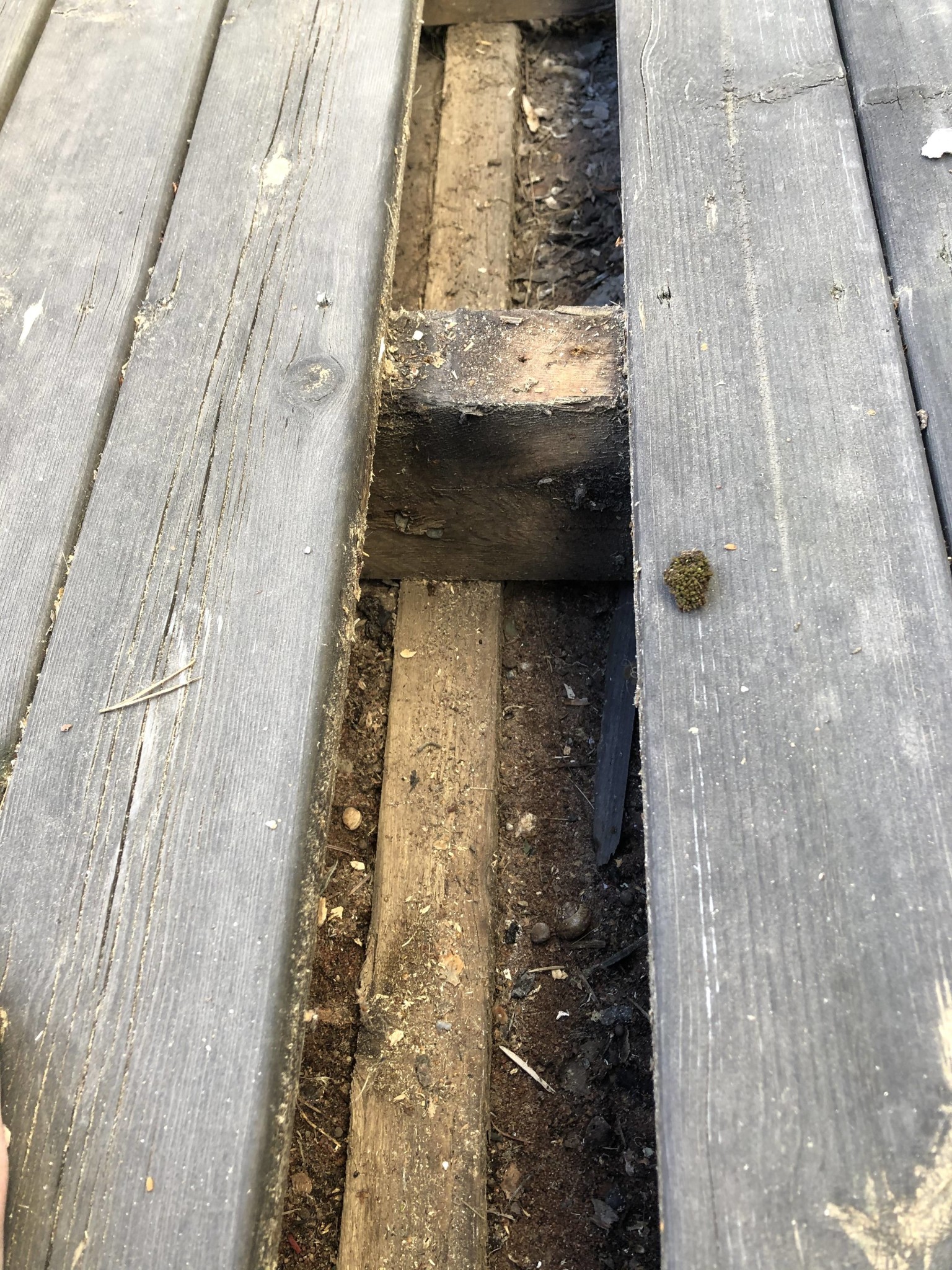

idag lyfte jag på några trallbrädor och det ser ut som att de understa reglarna (bärlagret?) ligger nedgrävda i sand och kändes duktigt blöta.
Lär man riva upp hela skiten, gräva ur och börja om eller tror ni det räcker att gräva fram dom så att de inte ligger begravda i sand?
vad blir lättast om jag ska göra om allt. Gräva ut, på med sand, lägga plattor och sen regla upp på dom?
lägger upp lite bilder så ni ser vad jag pratar om. Tack på förhand!

Bara gräva upp och göra om, mät hur det blir med att lägga lecablock. finns i olika storlekar som stöd mot mark sen en asfaltspapp mellan leca och bärreglar så hålls vatten/fukt borta från reglarna
Riv å släng skiten. Lägg stenplattor om det är bra underlag slipper du en massa jobb med reglar å underhåll av trall varje år!

Du lägger reglar ut från huset och bärreglarna 60 C(C , sen blir trallan rakt ut så bltr det inga skarvar, finns i längd standard 3600 så den går ut lite längre eller så sågar du av. Se till att altanen lutar lite utåt, så vid vägg blir den ca 2 cm högre än utsida, då rinner allt vatten bort från trallen och huset
Edit bärreglarna läggs utmed husets längriktning
Jag ska vara contrarian och ljuda en annan synvinkel.
en altan är inget märkvärdigt egentligen. Det är en relativt praktisk yta som är lätt att städa och möblera. Ytan ser inte så pjåkig ut egentligen? Inte värre än vad altaner tenderar att se ut som efter något år. Känns den stadig när du går runt på den? Ja då duger den nog ett tag till. Istället för att slänga fungerande virke och ersätta med nytt elände för 11kr löpmetern.
Bygg vidare lite på din ram du har, dvs bredda så du kan lägga en s.k fris runt om. Gera hörnen eller gör halva urtag så har du gömt nästan allt ändträ. Och täckt rabatten. Och du har en billig, funktionell lösning i ett par år till.
ja du kan rentav lägga lite trallolja på. ;)

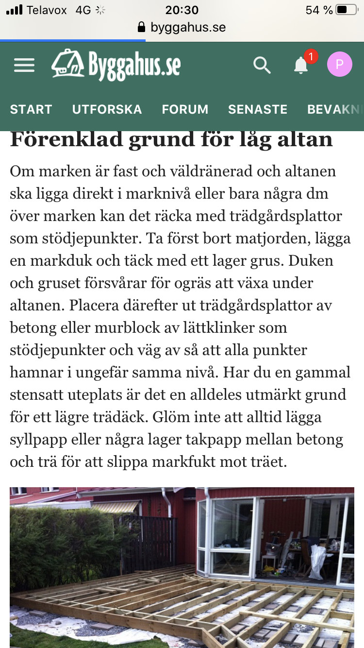

Jag hittade på det här inlägget när jag letade lite. Kanske någon slags mellanväg?
Det verkar ju bara vara reglar ut ifrån huset och sen trall på det. Varför gör man inte alltid så istället för att ha dubbla reglar på varandra?
