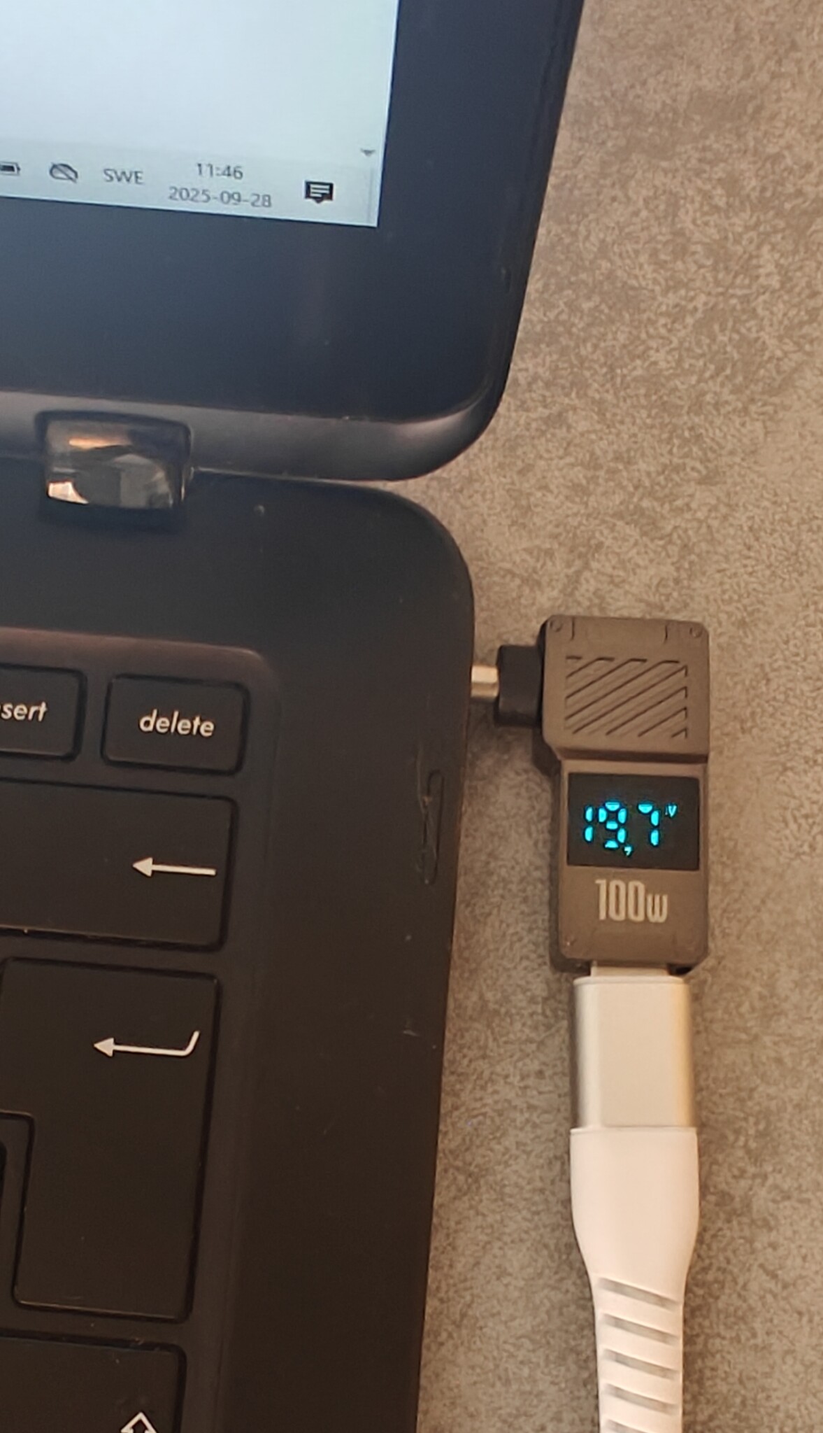

Jag har en gammal laptop som fungerar utmärkt förutom att den inte kan laddas via USB-C
Köpte en 20V PD 3.0 trigger från Amazon.
När jag mäter upp volten från denna så är den på 19.8V utan last. Och laptopens adapter 19.5V utan last.
Jag har testat köra och det fungerar utan problem. Vad tror ni om långa loppet. Regulatorn i laptopen borde ju inte ha ett problem ta hand om den lilla diffen tycker jag.

1.5% skillnad i utspänning, det skulle jag vilja påstå är försumbart och det skulle inte förvåna mig om det finns liknande skillnader mellan olika exemplar av originaltillverkarens laddare.

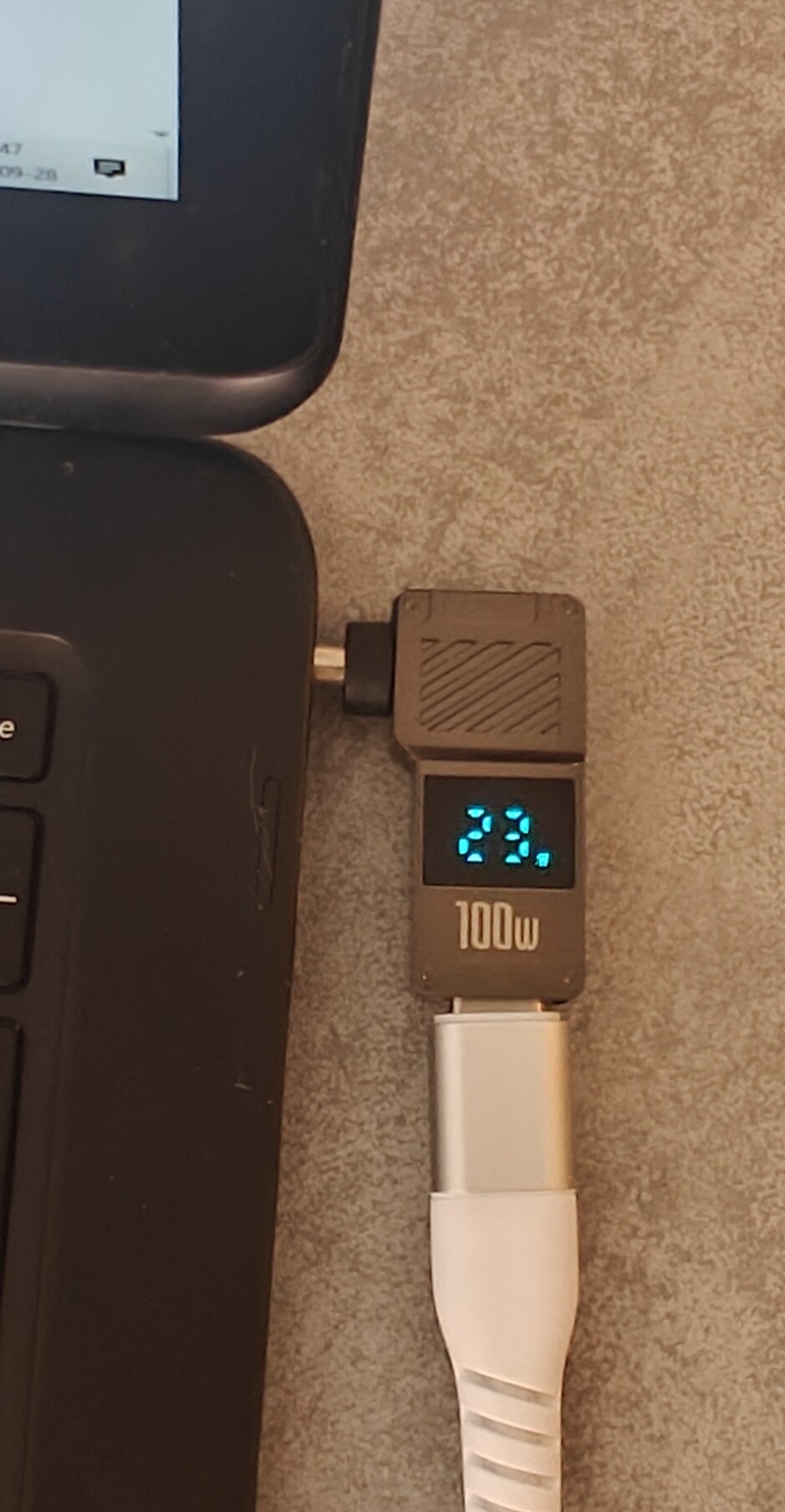

Var inte helt nöjd med den första PD triggern jag hittade. Den glappade lite pga att innerdiametern var för stor. Vilken kan skapa värme om man får dålig kontakt. Denna sitter mycket bättre även om den också är lite för stor 1.3mm istället för 1.2. men den sitter stabilt. Som en bonus har den volt och effektmätare.
Kan verkligen rekommendera om du har en 19V / 2.37A / 45W / 4x1.2mm adapter från Asus.
