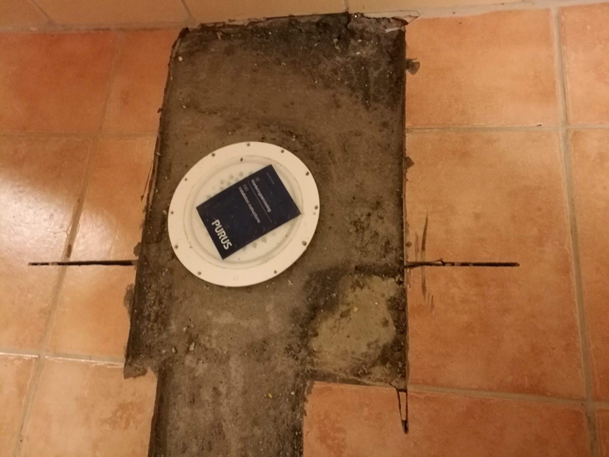

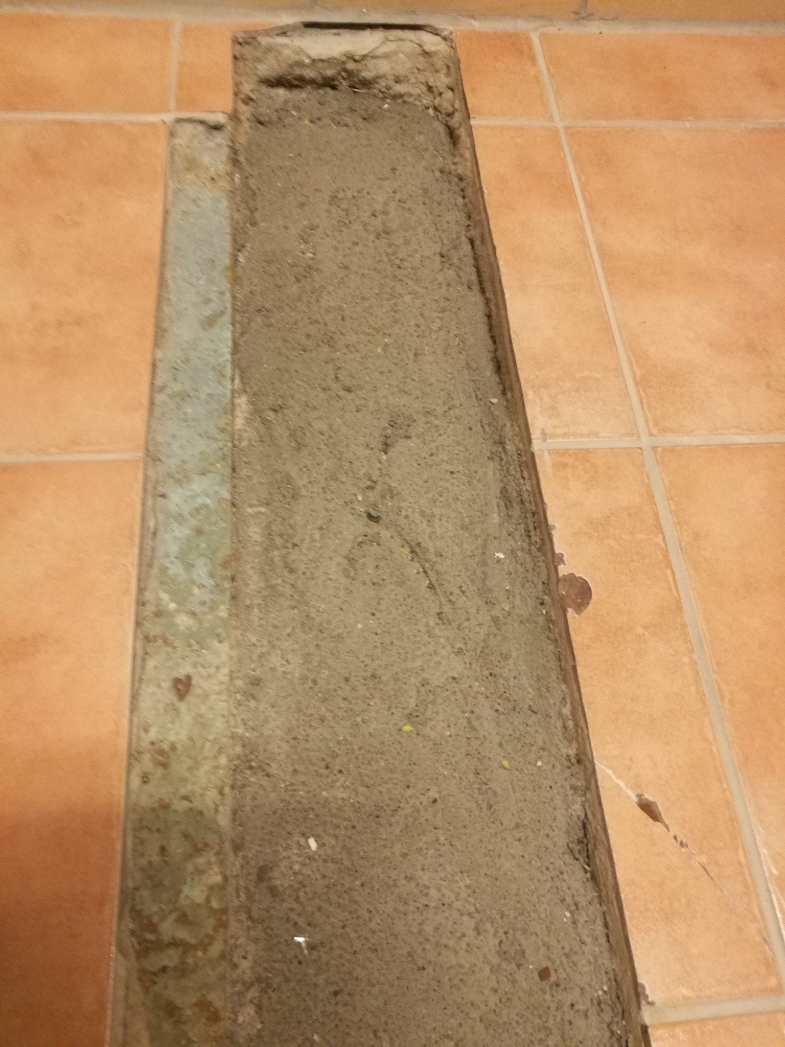

Har fått källargolv med klinkers uppsågat och ny avloppsstam. Ska försöka återställa golvet, har aldrig lagt klinker innan så är lite osäker. Tänker försöka lappa golvet med klinkers i samma storlek 33*33. Funderar på om jag först måste se till att underlaget är helt jämnt eller om kittet kan fixa det. Det är en uppsågad linje där stammen ligger, sen blir det lite i nivå med betongplattan på varje sida där jag tar bort resterna av de uppsågade klinkersplattorna. Stamlinjen ligger mellan 0,5 till 1 cm under betongplattans linje ca. Tanken är att kanske kunna fylla allt med kit så att det blir jämnt o lägga plattan. Kan det funka eller måste jag spackla jämnt underlag först? Är också lite knepigt med vattenlås, vet inte hur jag ska göra vid det riktigt. Ska det ett metalllock på detta vattenlås månntro? Är ett Purus.
  • Källargolv med uppsågat område och ny avloppsstam, omgivet av intakta klinkerplattor.
  • Uppskuret källargolv med orange klinker och nyinstallerad avloppsstam, synlig betong och Purus vattenlås.

Rensa ur alla fogar som du ska ta bort klinkersen vid sen lossar du alla skadade platter. Är det inte för mycket kan du bygga upp med fixet som du sätter dom nya med (du har samma klinkers liggande? Det är inte lätt att hitta annars) och över brunnen sätter du en slukrist av metall tex [länk].
Tack för tips! Kan det funka att göra det samtidigt som jag lägger klinkers, eller bör jag göra ett någorlunda jämnt underlag först? Det diffar från nån millimeter till en cm cirka, på nåt ställe upp mot två cm.
Det är aldrig bra att försöka fixa till ett ojämnt underlag med fixen samtidigt som man sätter plattorna. Så spackla upp till någorlunda rätt nivå först, speciellt där skillnaden mäts i cm. Enstaka småskador är inga problem att dra igen med fix när man sätter, men börjar det bli mer än sådär en kvarts platta eller så i yta så brukar det bli besvärligt.
Egentligen bör man använda flytspackel eller ett handspackel för spacklingen, men är det inte mer än det där lilla att lägga igen så funkar det att spackla igen det med fix och låta det brinna innan du sätter plattorna.
Kom ihåg primer också, innan spackel och innan plattsättning.

Trist att dom lyckades såga ett jack in i en plattrad till i sista bilden.

Ok, tack för tips! Räcker det med att lägga så jämnt det går och skippa att slipa? Vore riktigt gott att slippa det, hade precis en riktigt jobbig omgång med mkt noggrann städning i källaren som uppkom med stambytet.
