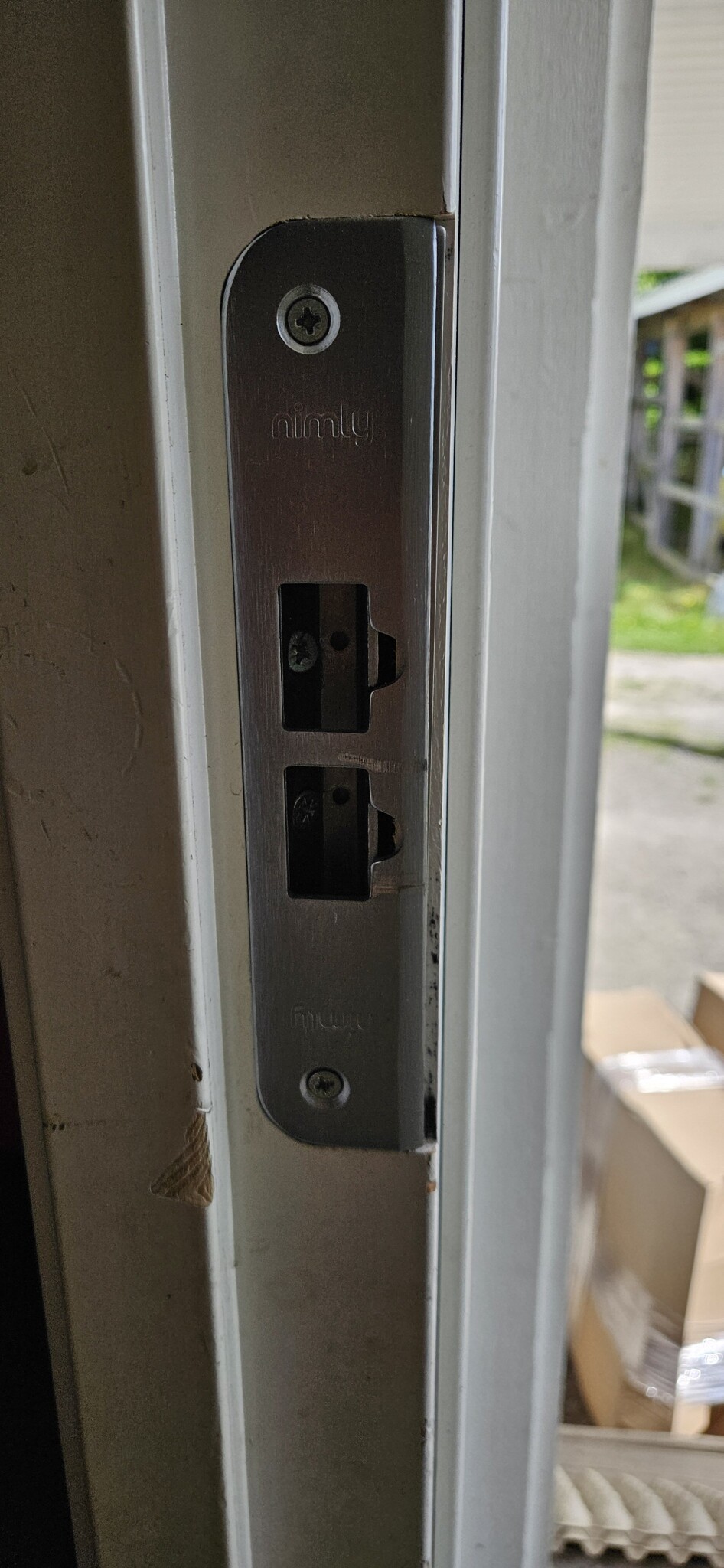

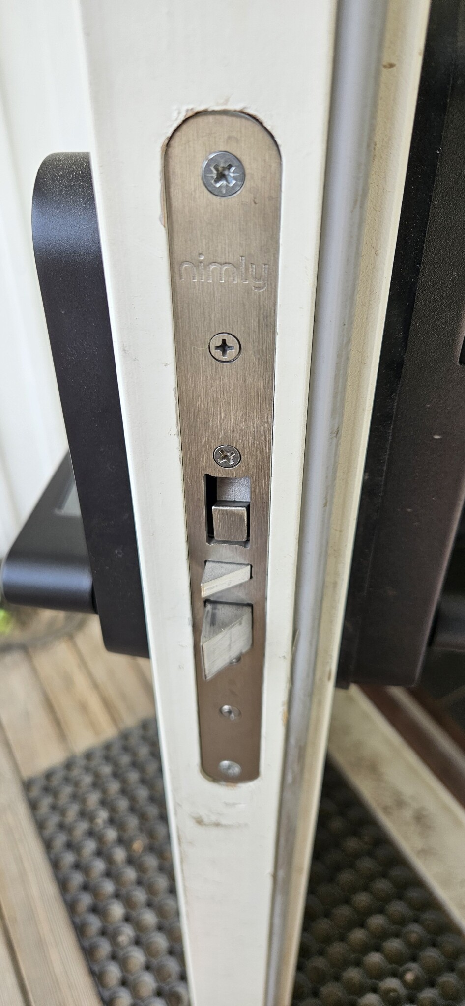

Hur löser man det? Köpte ett nimly lås och ersatte det gamla assa Abloy, men nu är dörren inte tät. Kan man justera det på något sätt?

du kan ju justera i slutblecket ta en tex. spårskruvmejsel och tryck ut läppen lite i det nedersta hålet

Ska testa det.
Vilket slutbleck hade du före bytet?
Kanske det gamla passar bättre så länge det inte är ett connect slutbleck.

Kanske, jag tog det som följde med. Funkade ganska bra att böja plåten.
Det fungerar bra att justera med justeringsläpparna så länge det inte är så mycket som behöver justeras, ibland kan man dra fram underläggsskylten så den skyddar träet i karmen.
Det ser ut som om kolvarna ligger lågt i slutblecket kanske är det dörrbladets position i karmen, det bör fungera med nuvarande höjd men jag föredrar att det finns lite mer marginal.
Tycker även det är mycket märken efter kolvarna så jag hade använt lite ASSA Låsfett för elektriska och mekaniska lås.
Lägg på lite fett längs fallkolven och förreglingskolvens anläggningsyta (den "snedkapade" delen), dra igen dörren några gånger och dra sedan bort överblivet fett från kolvarna och slutblecket med fingret.
