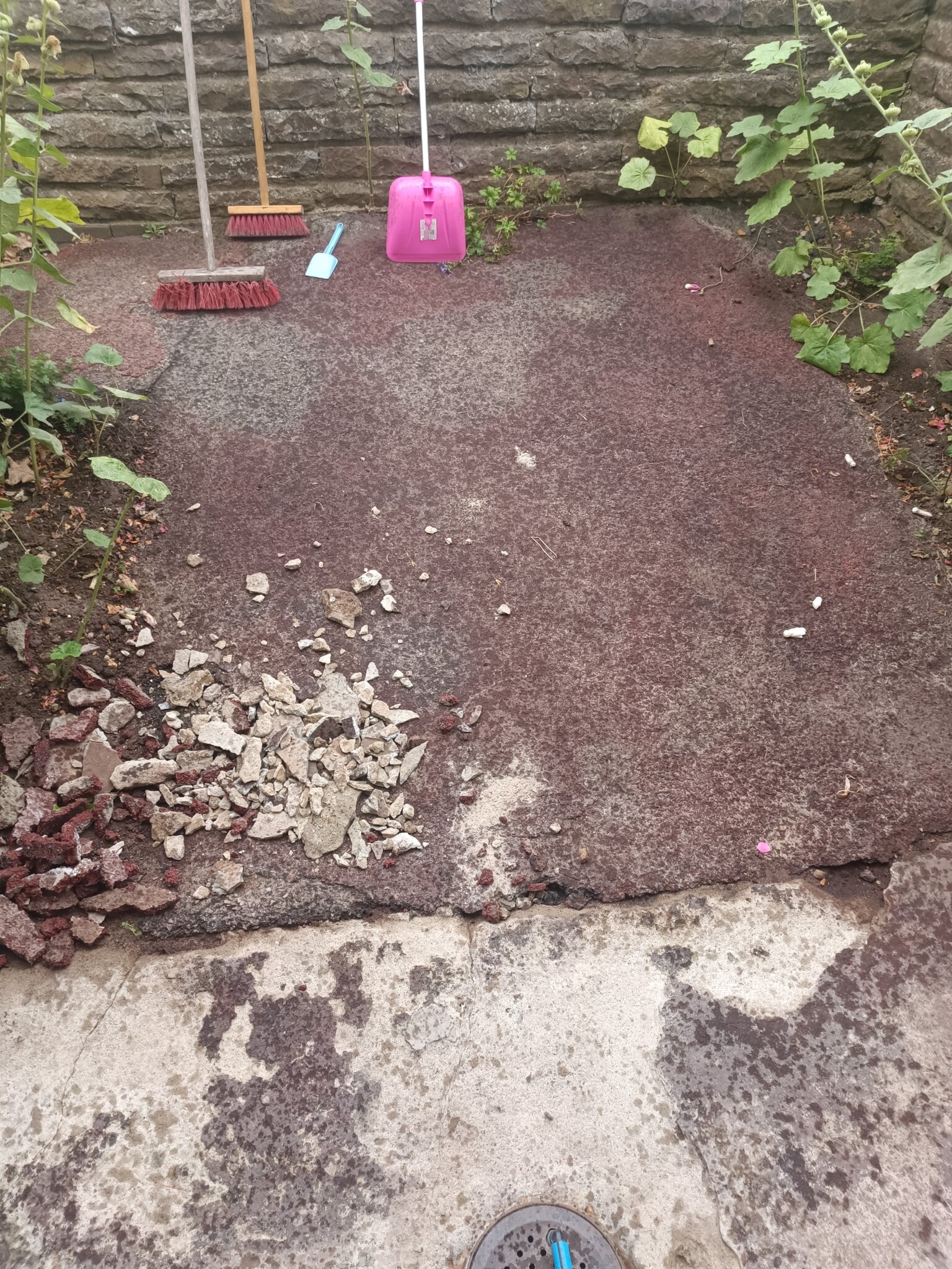

Jag skulle ju bara ta bort den gamla trasiga och söndevittrande dekorasfalten på nerfarten till fd garaget i källaren...
Trasig dekorasfalt på marken med lösa bitar. Grushög synlig. Sopborstar och skyffel vid en stenvägg i bakgrunden.

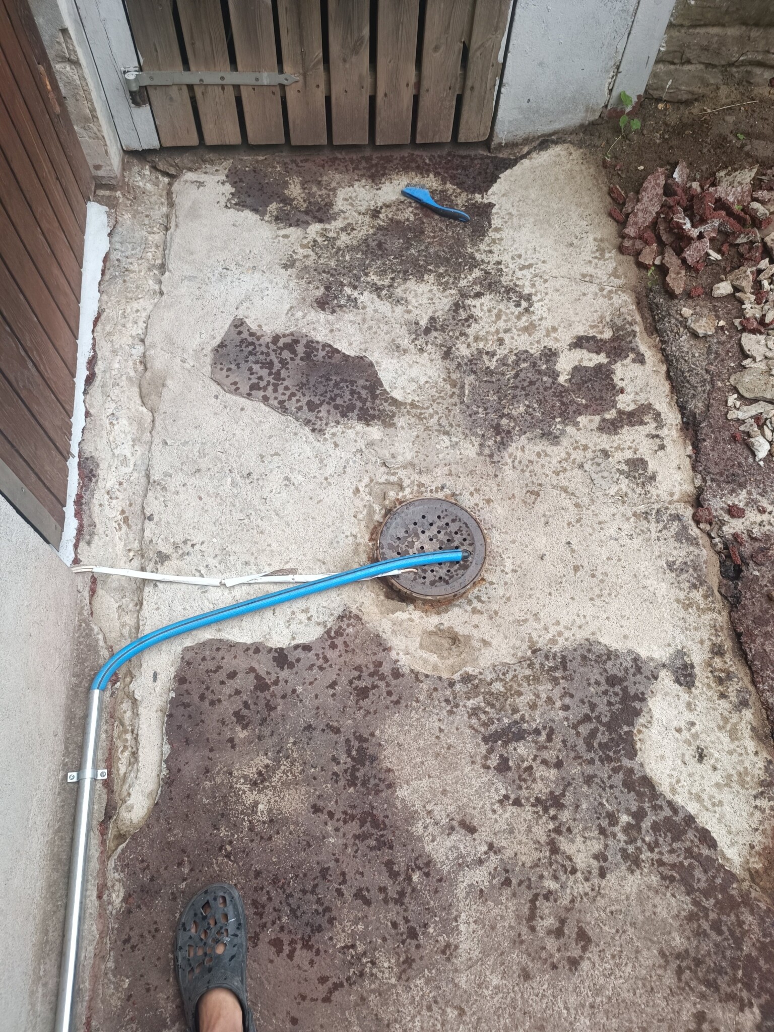

Gick relativt snabbt med hammare och stämjärn. Asfalten var duglig, sämre ställt var det med betongen.
Nerfart med betongyta med borttagen asfalt, brunn i mitten, blå slang, tegelröra till höger, trädörrar i bakgrunden.

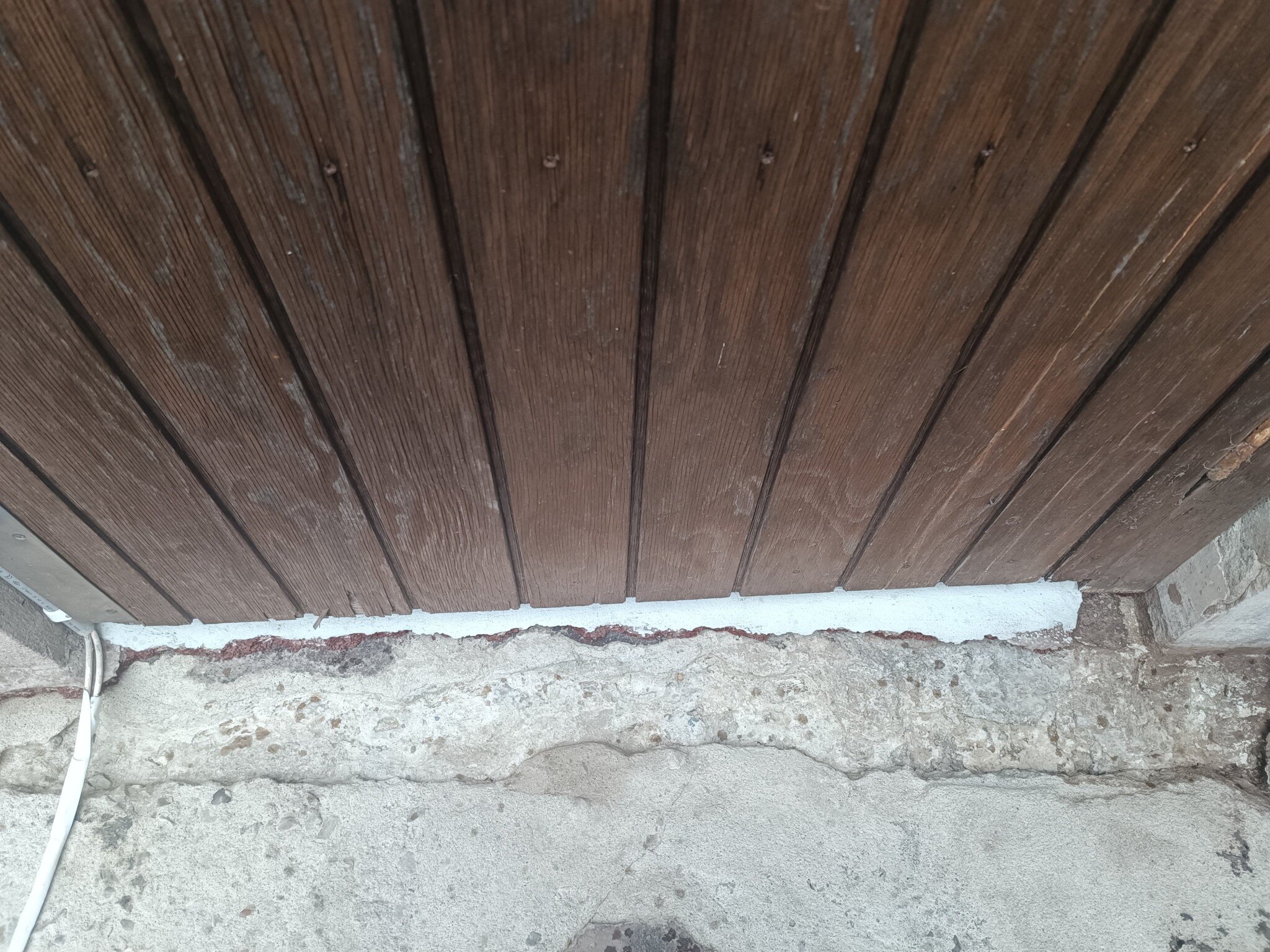

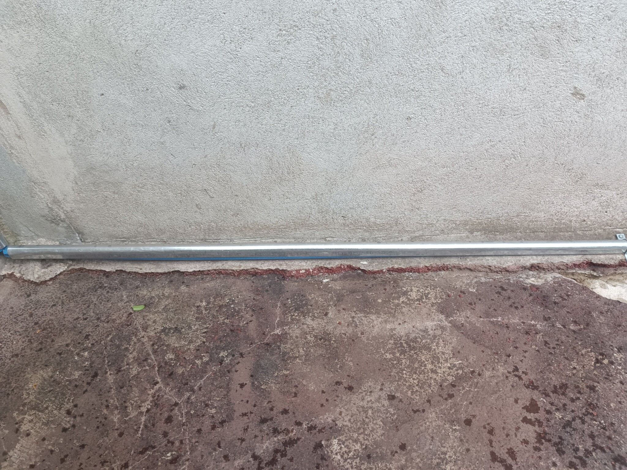

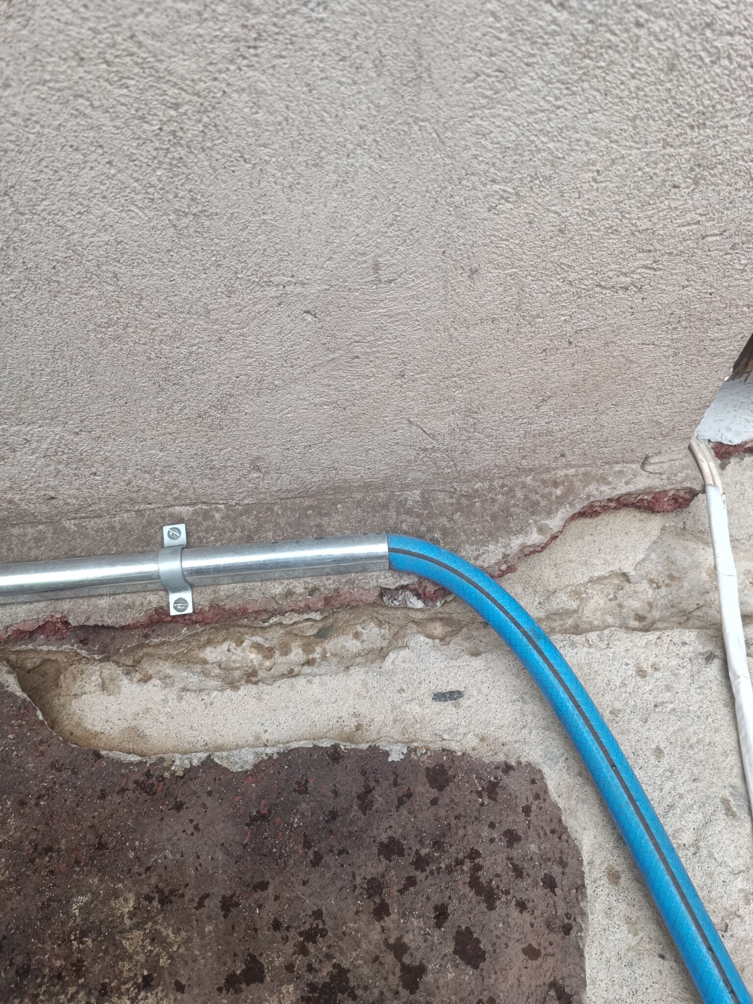

Under dekorstenen var det blandannat sand och söndervittrande lagningar. Jag har tagit bort det värsta och ska ta bort lite till.
Min tanke i nuläget är att först fylla upp "hålet" vid väggen med cementbruk A (eller möjligtvis finbetong?).
Sen tänkte jag jämna till hela ytan och fixa fallet med combimix betongspackel. Längs väggen får jag fixa en ramp som för vattnet mot brunnen om det hamnar där. Till sist tänkte jag ta en hink med asfaltslsgning (sån som man har till hål) och fixa övergången från asfalten till betongen.
Låter det vettigt?
(Bakom dörren är oinrett kallt förråd med betonggolv)
