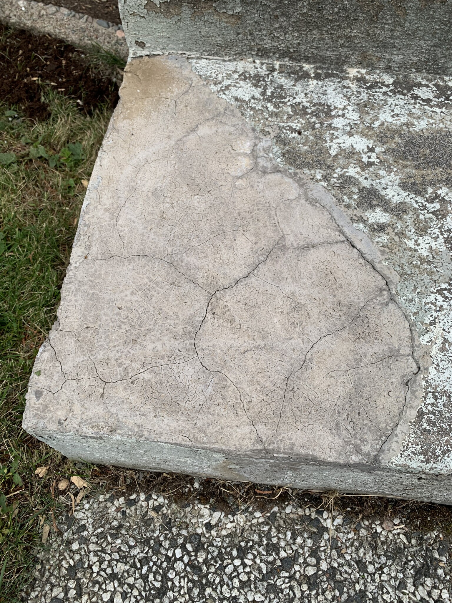

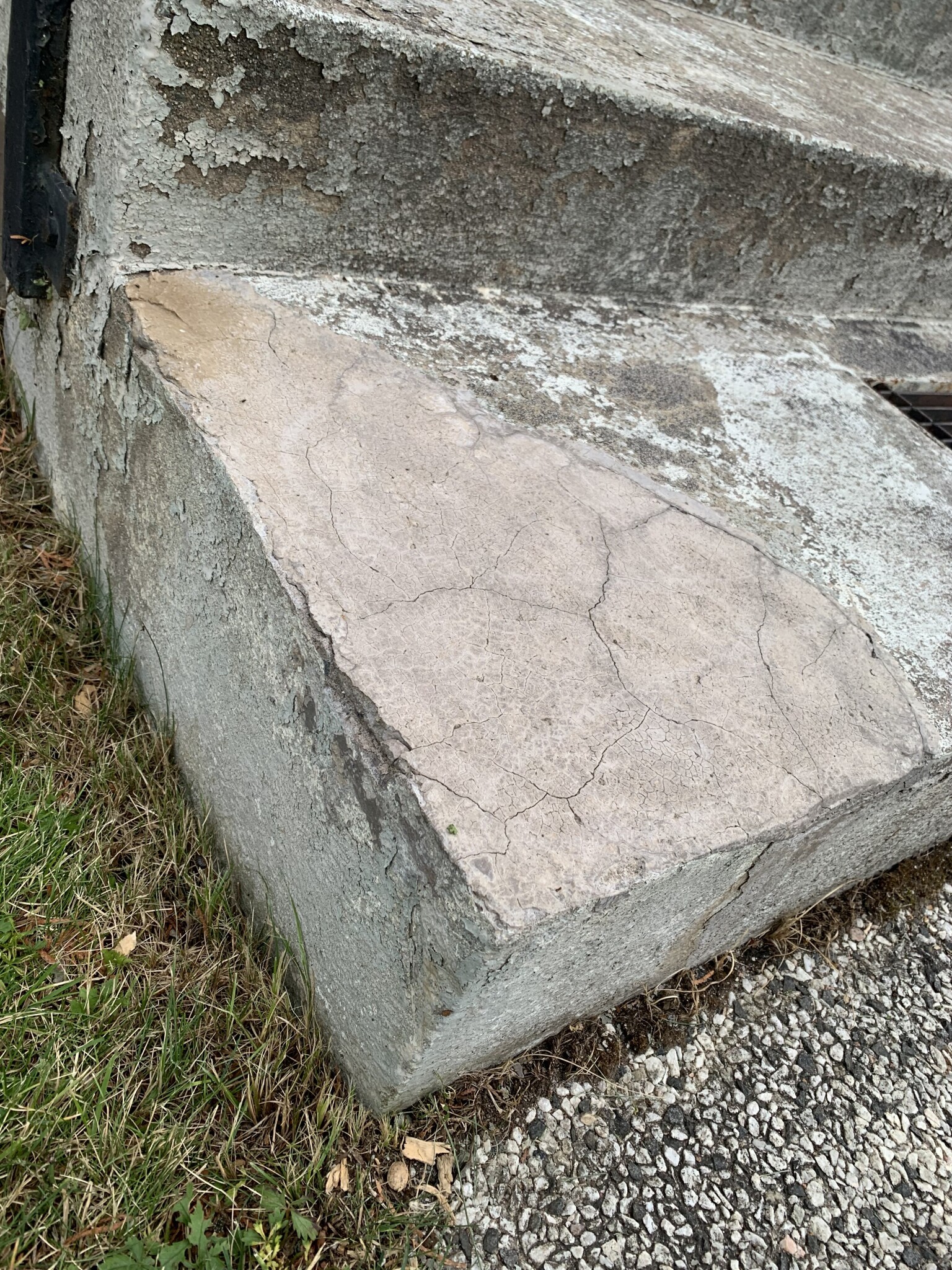

Hur fixar jag den här gamla lagningen i min betongtrappa? Hade tänkt att bara måla trappan. Men skulle vilja åtgärda dom här sprickorna som blivit i lagningen först. Funkar det med vanligt betongspackel? Eller bör jag knacka bort allt och använda vad?
  • Gammal lagning med sprickor i en betongtrappa, omgiven av gräs och grus, behöver reparation innan målning.
  • Gamla lagningar och sprickor i en betongtrappa nära marknivå, med flagnande yta och omgiven av gräs och grus.
Knacka bort och gjut nytt. Se till att vattna väl innan gjutning. Lite smak sak vad man använder för bruk och beror på hur tjockt du måste gjuta. Men se tex. Weber EXM 702. Följ btg leverantörens anvisningar gällande vidhäftning och härdning. Se till att få en grov yta när du bilar bort betongen så att den nya betongen fäster. Roligt projekt!
