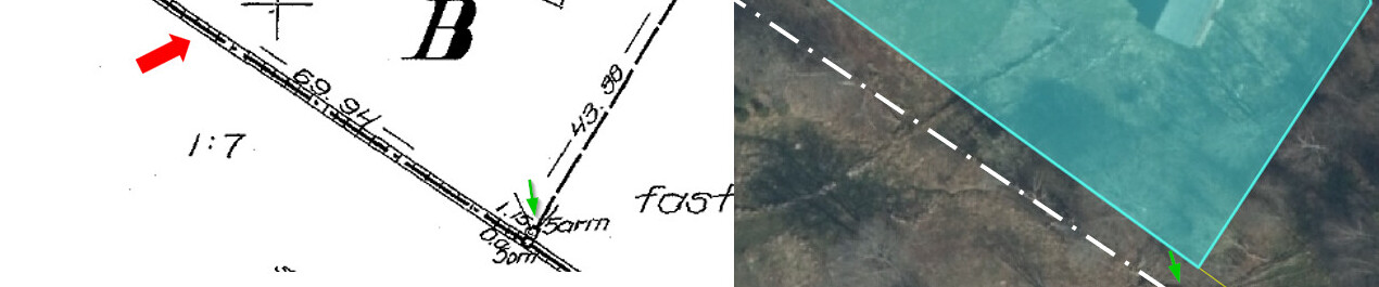

För att följa upp...
Var nere i helgen och letade järnrör, lite snö och tjäle nu så inte lätt att leta bland löv och liggande gräs.
Dock! Hittade ett väl uppstickande järnrör längs i sydöst (markerade med grön pil), den stod ca 1m från mittlinjen av stenmuren, så min slutsats är att det är röret som har nämnts till 5a (så uppfattar jag numreringen iaf). Vilket jag tycker bekräftar min teori att stenmuren är södra gränsen.
Vilket ger mig lite mer utrymme för en kommande infiltrationsbädd.

Hmm bra tips. Jag hade dock uppfattning att huskropparna endast var dit-skissade för förståelsen skull. Ska kolla upp det, tack!F FrökenPyssling skrev:
I skogen tycker jag kompasstiktningen brukar funka bra från kartan. Så syfta från gränsröret du har o h leta där... En ficklampa är bra att lägga som markering.
Kompassen kan man använda som en enkel metalldetektor om man letar rör.

Står på Lantmäteriets sida att flygbilderna inte säkert följer fastighetsgränserna.
Du har också en punkt (den som det står 10rm vid på kartan) som ska finnas mitt mellan två av husen. Tyvärr ser inte jag om det finns några mått mot denna punkt.
Sen har du två punkter i nedre högra hörnet.
0m i sidled med 1.15m i 'nordlig' riktning.
Det är därför det finns två mått där.
Ett 43.38 och 44.53
Samma gäller övre vänstra hörnet men där är det till och med 3 punkter. Så hittar du ett rör så borde det finnas fler i dessa hörn.
